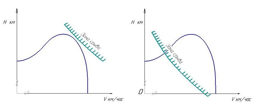

Высокая удельная тяга нужна только вертолету-крану на висении у земли. В реальности много других компромиссных параметров - максимальная скорость (без срыва с лопастей), статический и динамический потолок и т.д. И вот здесь Ка-18 проиграет современным вертолетам.

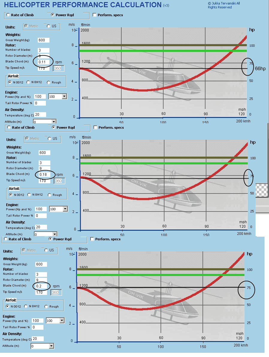

всего на 2% ? Если так, то я не согласен заморачиваться. Учитывая что в основном сопротивление создает периферийная часть, полагал что это имело бы смысл.
В калькуляторе Юкки, хорда от 110 до 200 мм. Требуется мощность от 66 до 75 л.с. Правда лопасти прямоугольной формы, а с трапецией выйдет нечто среднее ?
Не получится среднего.
Если лопасть имеет трапецеидальную форму в плане, то при равной подъемной силе с прямоугольной лопастью уменьшается вклад концевых частей лопасти и возрастает доля корневых участков.
Но зависимость не пропорциональная, а квадратичная от радиуса участка лопасти.
При прямоугольный лопастях положение результирующей подъемной силы лопасти остается в том же месте не смотря на ширину хорды.
Только меняется угол атаки.
В трапецеидальной лопасти эта точка приложения силы тяги смещается к оси вращения и вместе с ней и сила сопротивления.

Ваша ошибка в том, что несущий винт нельзя рассчитывать только из условия висения и создания максимальной статической тяги, как обычно считают винты малоскоростных аэросаней, паралетов и мотодельт. Действительно, Вы можете заложить большие Су с максимального качества профиля и получите статтягу на 10-20% выше, чем у аналогичных вертолетов. Но при косом обтекании, при полете вперед с такими Су сразу получите режим срыва с лопастей. Посмотрите на рис. аэродинамического паспорта вертолета. Слева - классический вертолет, справа Ваш, с высокой статтягой на висении. Конечно, у Вашего будет большая грузоподьемность, или высокий статический потолок на висении, но лететь без срыва в горизонте он не сможет. Поэтому параметры несущего винта выбирают из компромисса на висении и в горизонтальном полете.
