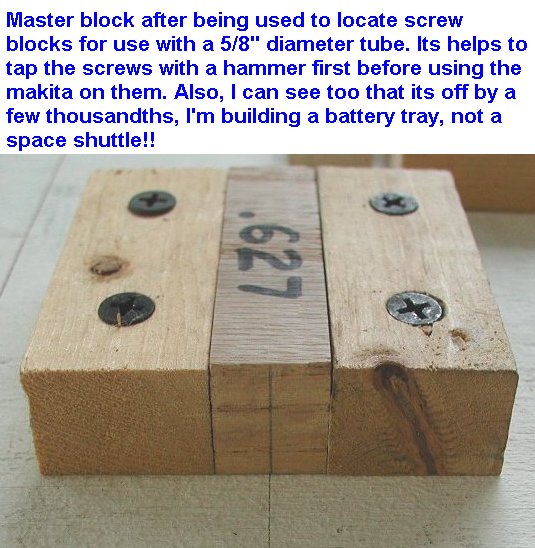

Нашел тему специально про стапеля тут у нас И решил рассказать и показать интересные находки любительского самодельного строительства из "ранчих времен" когда мало кто делал композиты зато трябко-трубка была в почете Итак Как делаются стапель любителями самодельщиками фюзеляж Достаточно сложный фермой обшитой даже не тряпкой а листом Итак давайте посмотрим
Сначала собирается мастер блок из бруска нужного сечения И зажимается достаточно прочно
Трехзначные цифры после точек определяют дробное число в дюймах В данном случае это 5/8" = .625 ~ (.627)
