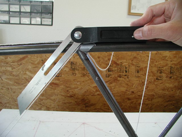

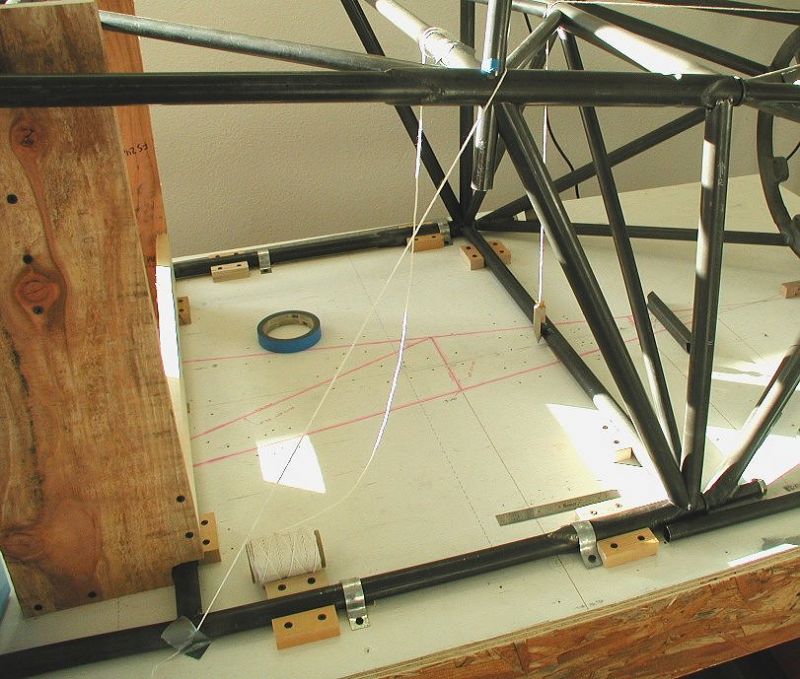

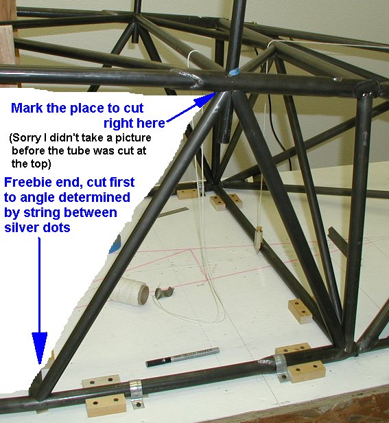

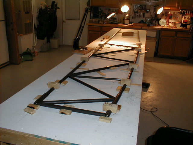

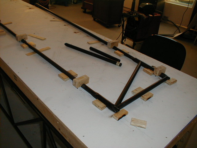

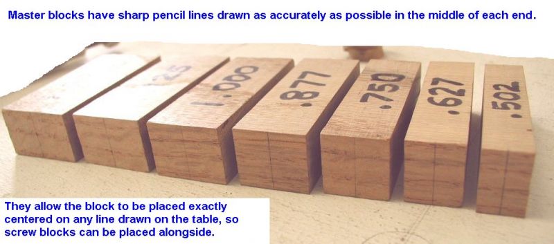

На каждом блочке из ДУБА есть риска центра по которой выставляется патрубок. Размер блочка на .002" больше целочисленного значения 1+1/2"; 1+1/4 " ; 1" ; 3/4"; 5/8"; 1/2" ; 3/8" ; 1/4" для хорошей центровки

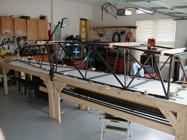

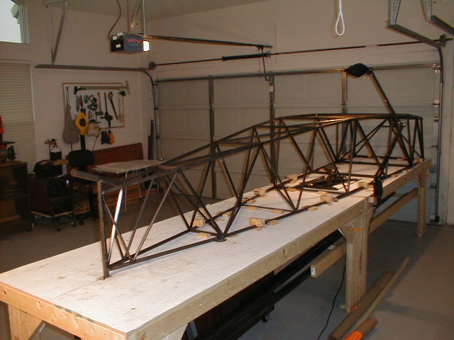

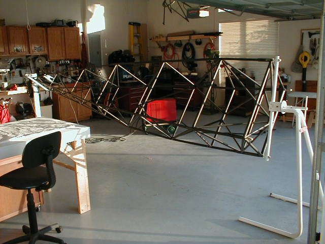

Лично меня в первую очередь интересует стапель для сборки ферменного фюзеляжа из труб.
Вся необходимая информация есть (или была) в файловом архиве. Стоит только туда заглянуть и немного порыться.
Можно посмотреть и документацию фирмы WAGAERO.
По технологическим особенностям сварных узлов - одна из лучших книжек - Поплавко, "Технология сварки в самолётостроении".

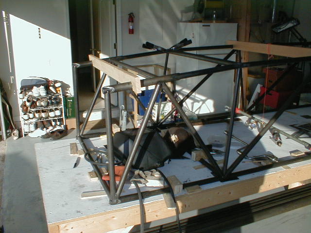

Наибольшая проблема - учёт сварных поводок. Нужна определённая последовательность выполнения сварных швов и подсборок.
