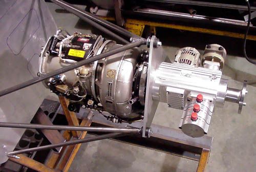

Ну  и  в  завершении  вопроса  -  поставлю  фото  самолёта  Зодиак  с  ГТД...  В  сети  прокоментировали  -  что  это  -  *установка турбины Garret-100 (90 л.с.) со свободной турбиной на Зодиаке CH-601*....   Правда  ли  это  -  не  знаю.
    35,9 КБ · Просмотры: 172
Нашол  исходник  предидущего  фото :
http://www.zenithair.com/misc/turbine-power.html
Там  много  интересного....   Пошол  переводить  и  читать  🙂

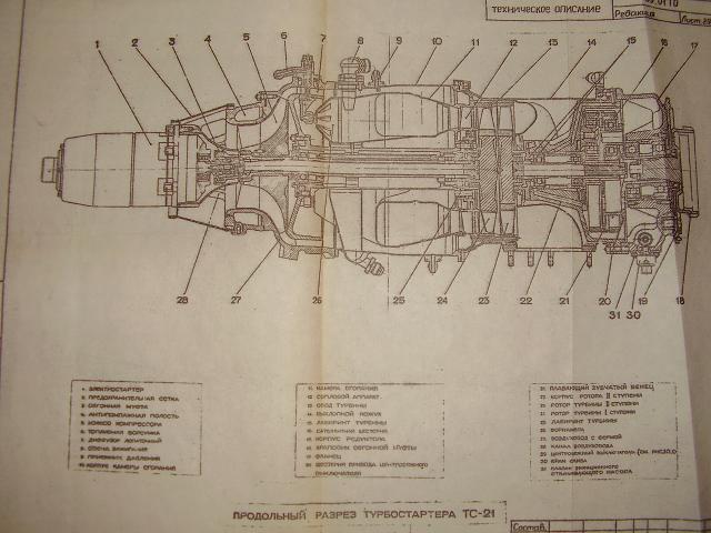

Минимальной переделке (конструктивно) могут быть подвергнуты ВСУ или турбостартеры, которые имеют свободную (силовую) турбину для непосредственной раскрутки ротора маршевого двигателя или привода мощного электрогенератора, т.к. они не требуют вешательства в проточную часть газогенератора:
- для перевода в ТРД выбрасывается узел свободной турбины и заменяется реактивным соплом площадью критического сечения несколько меньшей площади СА ТНД ( для окончательной регулировки оборотности подрезкой при испытаниях);
- для перевода в ТВД потребуется дополнительный редуктор для согласования частоты вращения выходного вала с частотой вращения ВВ.
В обоих случаях потребуется доработка САУ по введению переменных режимов (большинство ВСУ и ТК имеют только два режима - МГ и Номинал, последний будет взлетным) и ограничению максимальной подачи топлима (температуры перед турбиной).
К таким относятся широко распространенные ТС-21 и ГТДЭ-117 и его поздние модификации. НО ВСЕ НУЖНО ПРОРАБАТЫВАТЬ КОНКРЕТНО. И первое - определиться с располагаемым уровнем тяги (мощности) в предполагаемом варианте исполнения.
Переделки ТС-21 любителями "острых ощущений" были в 70...80 годы - ставили на катера. Не всегда удачно...

Встретил  в  сети  кое  какие  чертежи....
http://forum.rcdesign.ru/f83/thread65385.html
    48,3 КБ · Просмотры: 308

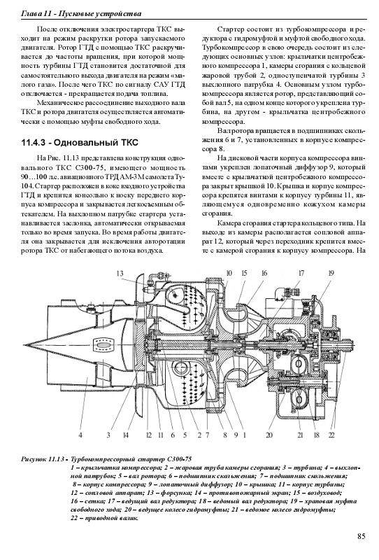

Несколько лет назад видел ролик о мотодельте из Смоленска с турбовинтовой СУ на базе АИ-10, имеющего избыточную мощность на валу порядка 100 пони 🙂 Такой ВСУ ставился на Ту-16 как газотурбинный стартер для РД-3, и через гидротрансформатор раскручивал ротор основного двигателя, работал на бензине Б-70.
  Про  турбостартер  от самолёта ТУ - 16  -  ходит  много  легенд  -  но  найти  от  него  хотябы  нормальные  фото  -  я  не  смог....  Хотя  говорят  спортсмены - его  ставили  на  машины  и  катера ...
Турбостартер С300-75 представляет собой малогабаритный газотурбинный двигатель с центробежным компрессором, установлен по оси двигателя на входе в его компрессор и закрыт обтекателем. Расположен он так, что его сопло направлено вперед по полету. Поэтому для отвода от него выхлопных газов при запуске двигателя в канале воздухозаборника установлена газоотводящая труба. Она отводит газы в атмосферу через люк на нижней поверхности мотогондолы двигателя.
Запуск двигателя полностью автоматизирован и осуществляется нажатием кнопки "Запуск". При этом двигатель автоматически выводится на режим малого газа. Запуск турбостартера производится от наземных источников питания электростартером - малогабаритным электродвигателем. В качестве пускового топлива при запуске используется бензин Б-70 с добавлением 1% (по весу) масла, применяемого для смазки двигателя.

Вобще я нашол документ по ВСУ - в формате ПДФ ( меньше 2 мегабайт ) :
http://narod.ru/disk/14012566000/11-4-Turbokompressornyje_puskovyje_ustrojstva_GTD.pdf.html
    115 КБ · Просмотры: 262
