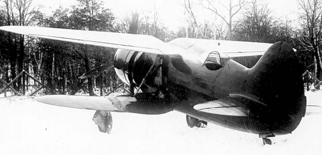

Эта машина задумывалась как трансформируемый биплан-моноплан, но довести кинематику не удалось.
