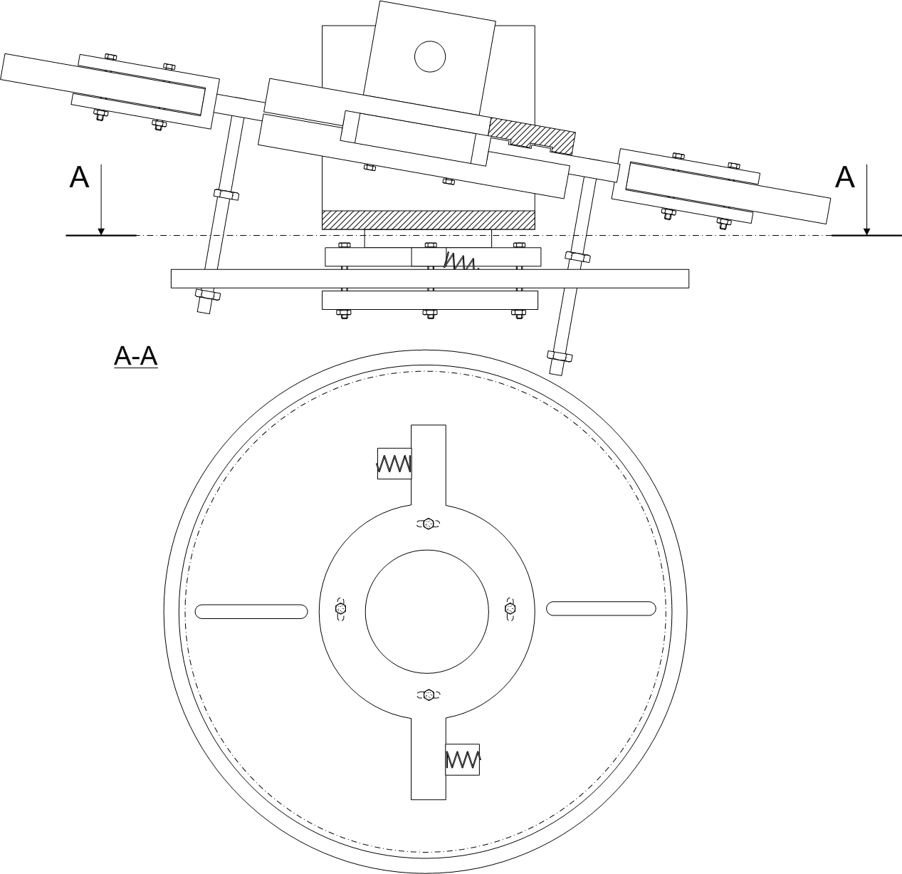

Доброе время суток!
Хочу предложить вашему вниманию идею по сокращению пробега автожира при взлете.
Путь - увеличение угла атаки лопатей ротора при его раскрутке.
Из схемы следует, что при раскрутке шестерни сдвигаются поводки укрепленные на шарнирах лопастей и увеличивают их угол атаки. После окончания раскрутки и снятия крутящего момента с шестерни поводки возвращаются в первоначальное положение пружинами.
Жду комментариев.
