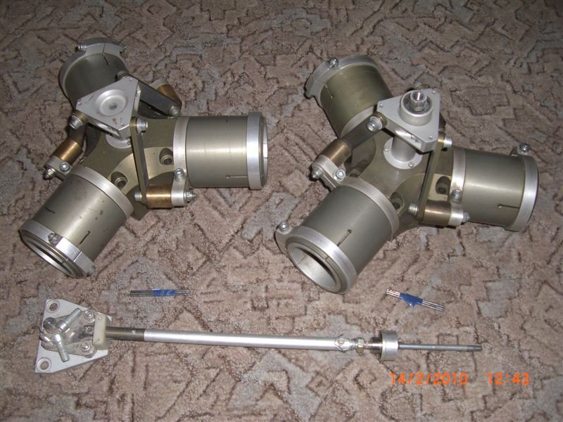

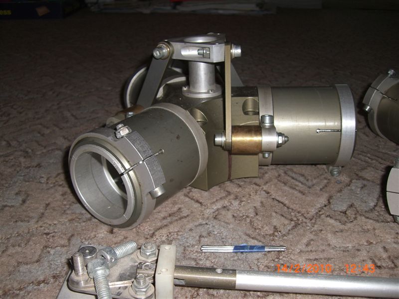

Продам втулку в.и.ш. для двигателя типа Rotax 582, 912, 914. Подходит к обычным лопостям типа Киевпроб. Новые.
Цена 850$ тел. +7 962 280 1056

Уважаемый генсек, Вы точно уверены, что это втулка ВИШ?
Кажется это переставной шаг. Просто перестановка шага осуществляется поворотом гайки. Если это так, то цена нескольео великовата
Очень элегантная конструкция.
Интересно, кто производитель?
Реализована ли функция автоматической перестановки шага как на аэромеханических винтах?
подтверждаю, на фото то, за что выдают
механический ВИШ
управляется тросиком
на моей ЧЕ-25 с 912 установлен такой же виш.
лопасти под этот виш киевпро производит
за 160 евро за штуку. (может уже другая цена)
лопасти саблевидные с оковкой, довольно тихие
производил эти втулки винта тот же киевпро.
Подходит ли втулка к винтам "Петренко",есть желание приобрести
Задача такая:у меня  на К-10 свифт с 912 стоит винт Петренко, есть желание поставить ВИШ желательно недорого(кризис знаете-ли).подойдет ли Ваша втулка на мой к-10 и какие лопасти Вы бы посоветовали? Ваша ссылка на английском,им не владею.
Идея не плохая, но подшипники слабоваты ,через 10-15 часов лопасть люфтить начинает, требуется разборка винта чтобы выбрать лифт
эта втулка предназначена для винта типа киевпроб луганскпроб лопасти переставляются  спростого винта 1,6-2,0 метра имеет возможность флюгирования или реверса  на двигатель Ротакс крепится стандартными болтами
