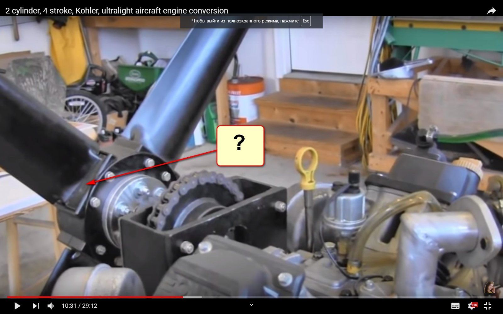

Из какого материала изготовлены прокладки между винтом и ступицей ?
Из резины или полиуретана отлиты ?

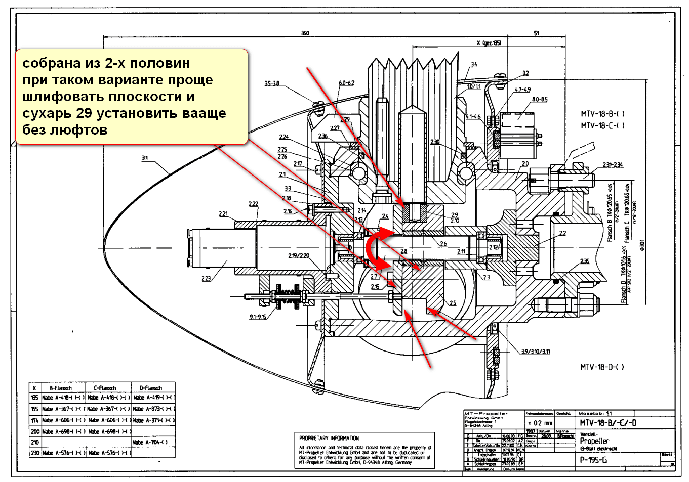

Втулка - привод сухарей технологично намалёван и люфты шлифовкой в ноль выбираются элементарно .
