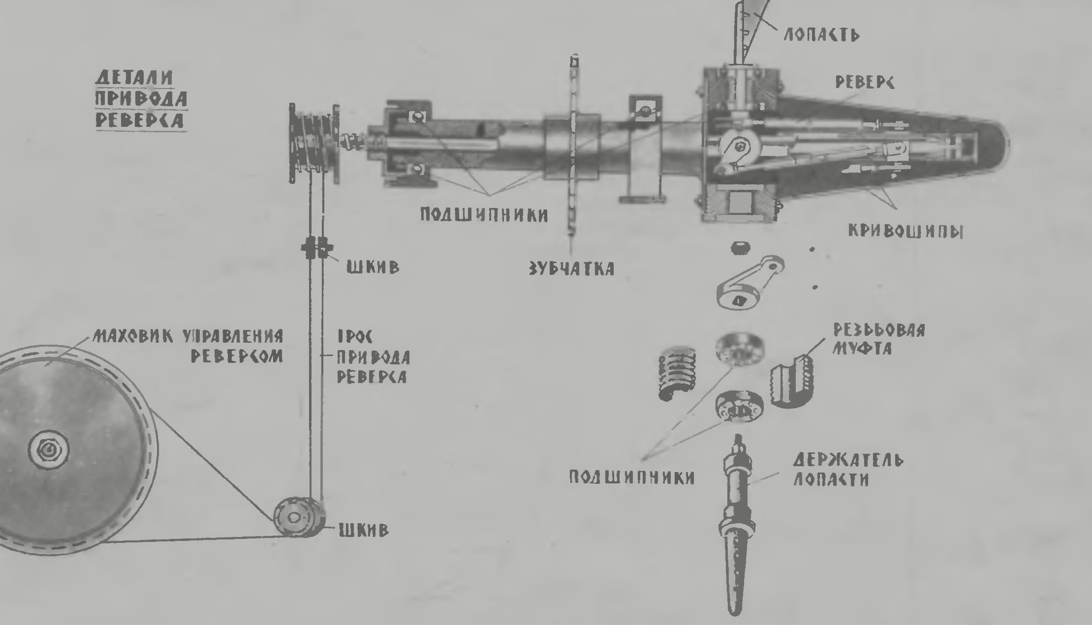

Были  чертежи  в журнале  МК  2х лопастного,  давно  видел. Механика управление  тягой.

Быличертежив журналеМК2х лопастного,давновидел. Механика управлениетягой.
Были чертехи не только двух, но и четырёхлопастного ВИШа, причём статья называлась примерно так "Реверс-винт для аэросаней".Вся ценность такого ВИШа именно в возможности реверсирования и использовании его как доп. аэродинамический тормоз.

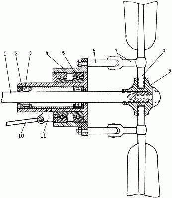

Тяги управления расположены снаружи , по принципу управления лопастью вертолёта .

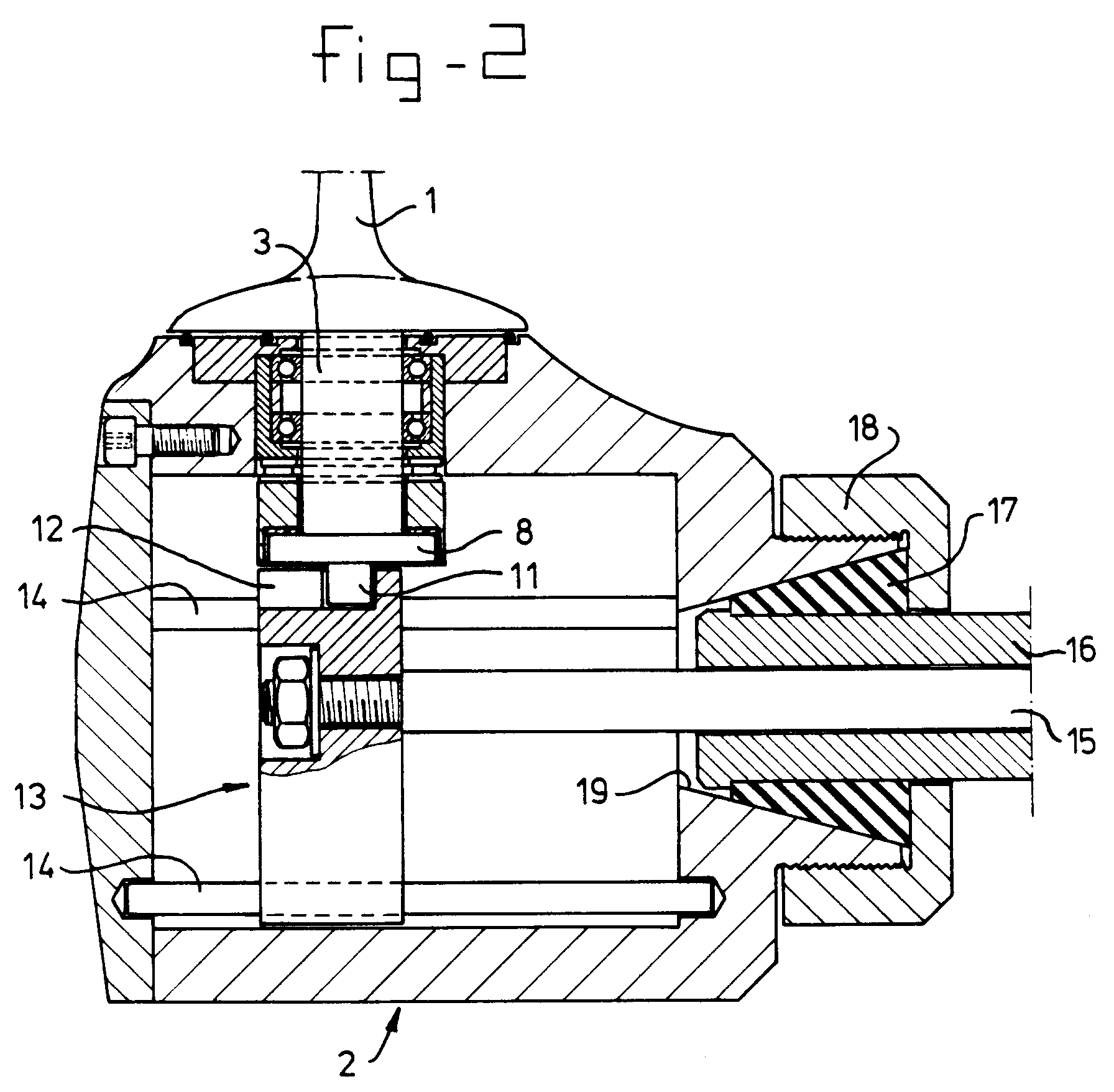

  http://www.findpatent.ru/patent/229/2290345.html
mz
Регулировка шага центральным винтом , на земле . можно доработать .
