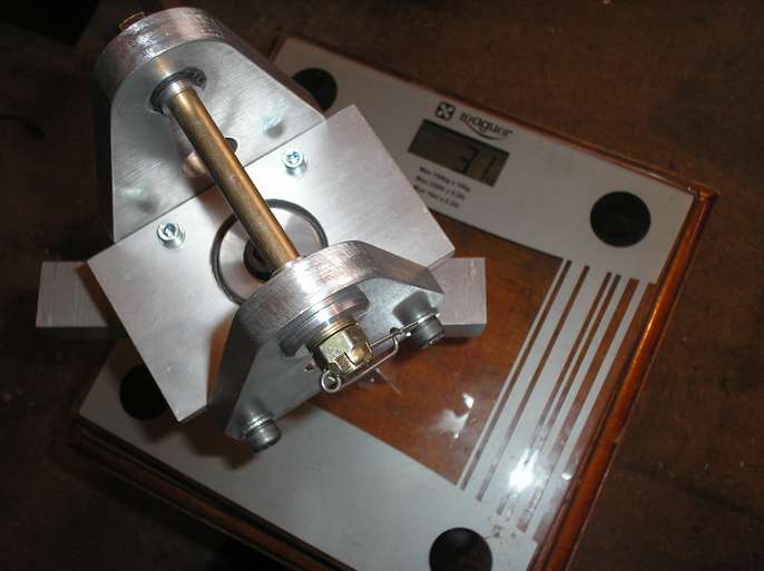

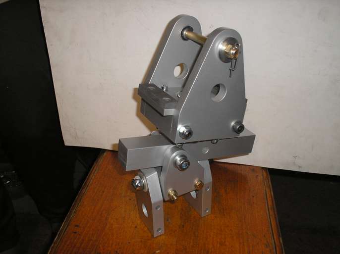

  Изготовим на заказ втулку ротора, для легкого автожира взлетным весом до 300 кг. В разных вариантах. Без раскрутки, с раскруткой, тормозом и т.д. Цена от 27 т.р.

Здравствуйте! Сколько будет стоить только одна башня без подшипника т.е корпус подшипника и щеки подвеса?
То что Вы спрашиваете, это называется заготовки. А башня, это самый ответственный узел в втулке ротора, и здесь не все так просто. Для башни такого типа, сначала на ЧПУ фрезеруем заготовки, затем на токарнике корпус главного подшипника подгоняется, и запрессовывается подшипник. Затем в щеках разворачиваем отверстия, и запрессовываем игольчатые подшипники. И лишь потом, на специальной оправке, чтоб добиться соосности, собирается вся башня, и стягивается болтами. Больше эти болты никогда не откручиваются.
Башня с подшипниками 15 т.р.

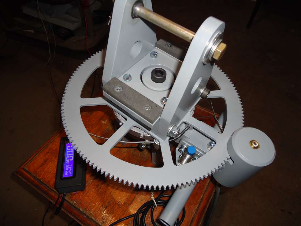

Одну втулку готов оплатить, но мне еще нужен ротор и преротатор.
Втулка с узлом раскрутки будет через неделю, пишите в личку чтоб обсудить детали, с какой стороны привод, нужен ли тормоз и т.д. С ротором лучше определиться, когда будет уже готов аппарат и известен его вес.

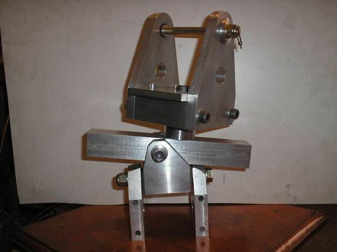

Голова ротора в Тамбов, вес 5 кг. Доступна под заказ, цена комплекта 48 т.р.

Спасибо, получил полный комплект, как на картинке ответ#9 . Качество отличное!!!
