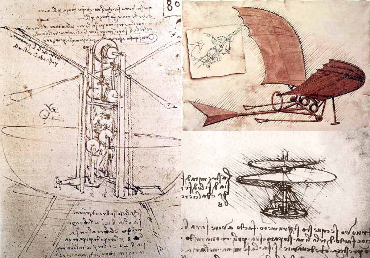

Вот, "с ходу" нагуглил:

Вам есть к чему стремиться! :ROFLMAO:
