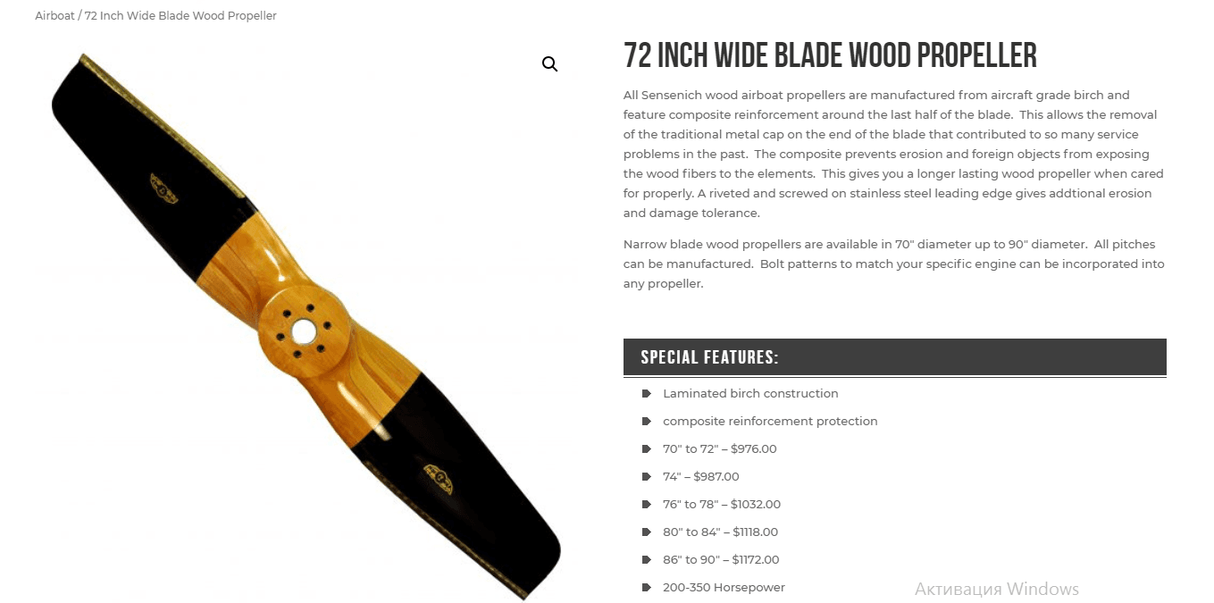

При беглом просмотре мне стало понятно почему Вам советуют диаметр 1.8м. Это"урезание" диаметра винта продиктовано размерами самого судна в ущерб характеристикам ВМУ. Ну, что же, это допустимо. Тогда этот момент нужно проговаривать заранее, мол хочу чтобы диаметр винта не превышал 1. 8м. Тогда производим расчеты исходя из этих требований. Всего делов-то!.
If anything you might want to see what is available down to 68 or 70 inches diameter. A wider 2 blade propeller would be the optimum choice for running through the thick stuff, but a 3-4 blade, narrow prop like you showed previously is a better option for maximum speed and general performance running open water like you describe.
Вот здесь советуют более широкий двухлопастной но до диаметра 68-70 дюймов - это не связанно с шириной лодки т.к. мы уже определились что она будет более 2 м. Такой пропеллер будет эффективен для преодоления зарослей и движения по суше. Но он рекомендует использовать три лопасти 1800 мм, т.к. мне придётся двигаться на большие расстояния больше чем преодолевать препятствия.
     Я очень рад что Вы способны изготовить винт с учетом желания заказчика (чего не скажешь о финишро, досих пор жду ответ есть ли возможность сделать втулку под две лопасти "Камбала").
     Но сейчас для меня очень важно определится с приоритетами. На их форуме по Аэроботам нет обсуждений по расчётам винтов, каких то формул, просто у них есть фирмы которые специально занимаются винтами для аэроботов.

Не совсем согласен с американцем, а точнее совсем не согласен. Все в точности наоборот.  Если винт работает в оптимальных условиях, то самый выгодный - это 2-х лопастной. Ширина лопасти..... это уже другой вопрос. Многолопастный винт ставят вынуждено, когда 2-х лопастному по какой-то причине нужно урезать диаметр, но чтобы не сильно потерять в характеристиках, сначала "расширяют" лопасти, но после 12%ширины приходится добавлять "лишние" лопасти......... Впрочем это уже мы полезли в дебри, которые Вам вряд ли будут интересны.
P.S. В Америке такие же люди как и у нас. На их форумах тоже бывает бред.
