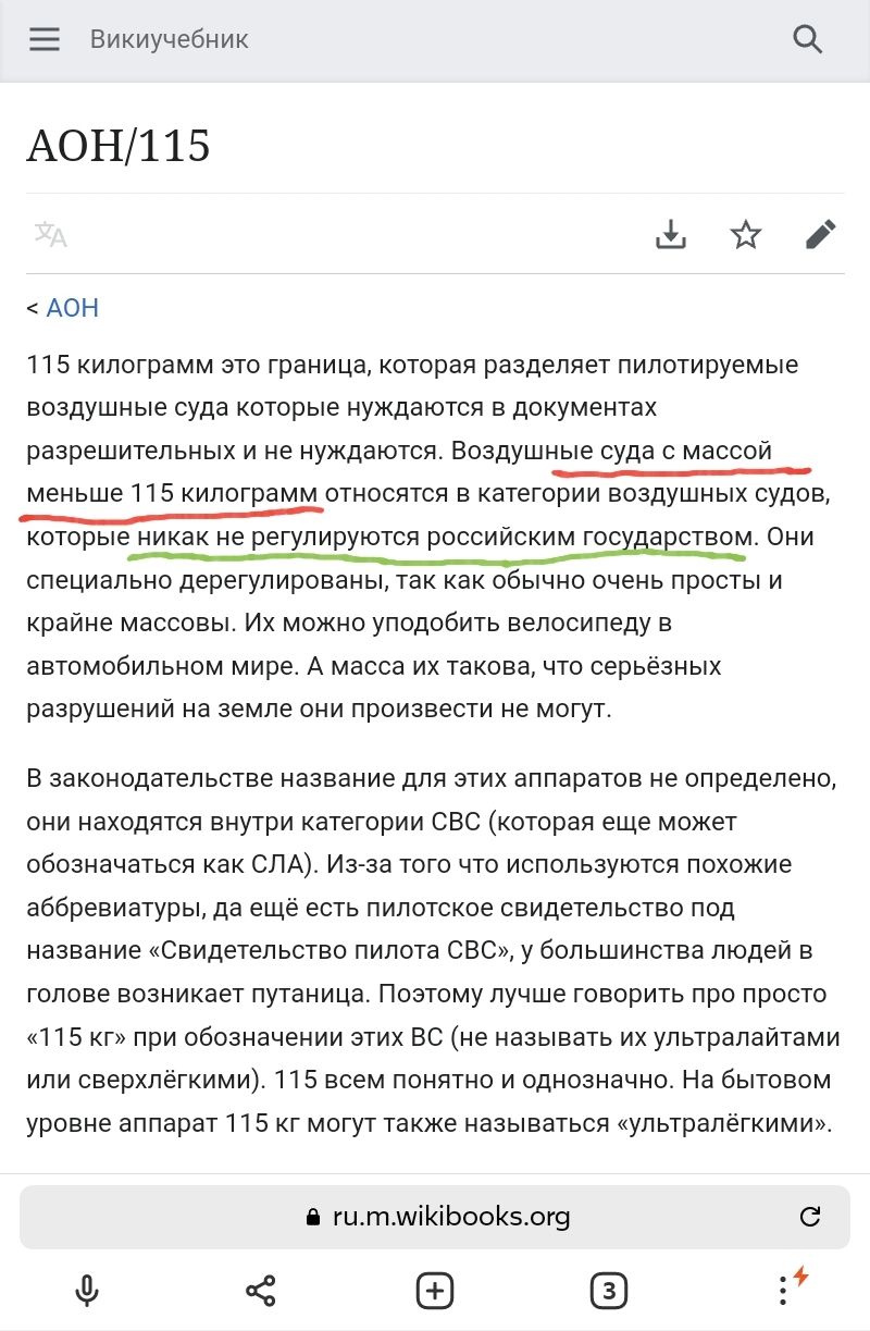

Там с первого абзаца две важнейшие смысловые ошибки (возможно, опечатки):
- не "массой", а массой конструкции
- "не регулируется", а очень даже регулируется и требуются целый перечень документов для полётов (например, страховка)
Скрин с ошибками во вложении.
Это не антиреклама книги, а первый отзыв (как Вы и просили в своём посту) для улучшения контента.
Если уж по Вики дальше разбирать про ульталайты, то микролайты (о которых ничего не сказано) и есть категория СВС свыше МК 115 кг, а ультралайт как раз и есть категория МК до 115 кг.
Об этом можно прочитать официальный документ ИКАО (обозначения воздушных судов), которым руководствуются ОрВД и пользователи ВП при подаче Табеля сообщений.
Повторю, это не критика, а отзыв на статью с целью улучшения контента.
Со всем уважением перед альтруистичным трудом автора/ов.

Спасибо! Хочу сразу сказать, Викиучебник с книгой не пересекаются по контенту. Но они одинаковы по посылам и фактам. Т.е. если есть ошибка в Викиучебнике, то она будет и в книге, но не обязательно.
Не хочу в офтоп впадать, но, мне кажется, очень удачно вы прокомментировали, чтобы проиллюстрировать мои доводы. Я выскажусь ответно, но не в целях убедить или доказать правоту свою.
1. В Викиучебнике, как и в дальнейшем в книге (она написана позже), я старался быть проще. Это не уберегло меня от сложностей, но я старался. То что это масса "конструкции" я видимо посчитал неважным и опустил. Наверное, потому что позже все равно давал пояснение (а также прямые цитаты в Викиучебнике из нормативки - в книги никаких цитат, Слава Богу нет). Но мне несложно уточнить этот момент про конструкцию. Т.е. тут замечание принимаю в части Викиучебника. Возможно, в книге тоже нет этого слова "конструкция".
2. Про "не регулируется" возможно я слишком обобщил, но в целом это именно так. И я так и считаю. Никакие документы для полетов 115 не нужны. Страховка также. Хотя вы можете (в теории, а как?) её сделать. Ровно такое же утверждение вы найдете в книге. Но другими словами.
Чтобы вам мне и абстрактному читателю доказать обратное, вам надо привести ссылку на конкретную нормативку (где написано что 115 кг нужна страховка). Но ее нет же. Соответственно, это замечание не могу принять даже если рассматривать формулировку из Викиучебника.
Вот поэтому я и сказал, что форум опасное место, тут могут тебя убедить что нужна страховка по закону. Хотя конечно страховка нужная вещь (по своей сути) и в книге упоминается, какая есть неочевидная для многих польза от страховки третьих лиц (обязательной для ВС больше 115).
Естественно, я допускаю что я могу ошибаться, поэтому на основе вычитки уже широкими массами, будет составлена ERRATA, которая и будет содержать технические и логические ошибки. Конечно есть еще случаи, когда на местах чиновники и пр. лица могут требовать противозаконные вещи, тут спорить сложно бывает с ними. Но истиной такие требования не становятся. А учить людей в книге плохим практикам это помимо неправильности этого пути приведет к увеличению объема текста и его усложнению. Типа, а вот если вы летите в Крыму на параплане, то у вас должна быть страховка... Если в Орле, то не нужна.

Я не против критики в том числе той, которую я буду считать заблуждением. И готов поспорить, но лучше это делать одним куском. Т.е. вот 100 замечаний я нашел в вашем тексте. Но сразу лучше чтобы были указания на нормативку, если это не очевидные вещи.
Я думаю, это не будет потерянное время, потому что борьба с заблуждениями (в том числе моими), а также прояснение тех или иных понятий и сущностей - одна из целей книги. Но в борьбу личных мнений я вступать не буду. Каждый имеет право изобретать велосипед и плодить сущности без надобности.
2. ...Никакие документы для полетов 115 не нужны. Страховка также. Хотя вы можете (в теории, а как?) её сделать.
ВЗК РФ Статья 131. Обязательное страхование ответственности владельца воздушного судна перед третьими лицами
1. Страхование ответственности владельца воздушного судна перед третьими лицами за вред, причиненный жизни или здоровью либо имуществу третьих лиц при эксплуатации воздушного судна, является обязательным.
2. При выполнении полетов и авиационных работ в воздушном пространстве Российской Федерации минимальный размер страховой суммы устанавливается в размере не менее чем два минимальных размера оплаты труда, установленных федеральным законом на момент заключения договора страхования, за каждый килограмм максимальной взлетной массы воздушного судна.
(в ред. Федерального закона от 30.12.2015 N 462-ФЗ)
(см. текст в предыдущей редакции)
1. Если у вас воздушное судно (не важно, с МК до 115 или любое другое, которое подпадает под официальное определение "ВС", и вы владелец, то страховка такого рода обязательна. Если вы не владелец, то страховка от владельца должна быть на борту, как и доверенность на право управления ВС от владельца.
Закон исключений не предусматривает в этом вопросе.
2. Закон федеральный, по этому его действие распространяется и на Крым и на Омск и на всю территорию Российской Федерации.
3. Те страховые компании, в регламентах которых есть такая услуга (авиационное страхование) все страхуют. И МК до 115 кг тоже.
Все, кто летают в Крыму легально (в том числе и на ВС МК до 115 кг) имеют такую страховку. Например, это я и как минимум ещё пять владельцев ВС МК до 115 кг.
Прокуратура и СК в среднем 1 раз в год у нас эти доки проверяет (на основании жалоб и обращений на нас). Замечаний нет.
Ссылок на нормативку в вопросе, что " для ВС МК до 115 кг ничего не требуется" достаточно?
Я смог Вас убедить, что полного дерегулирования для ВС МК до 115 кг в РФ нет? И это мы ещё не касались вопроса медицины :) А ведь ФП ИВП прямым текстом и без исключений говорят о том, что у каждого члена экипажа должна быть медицина :) Но на этом остановлюсь, так как книга уже написана и продаётся :) Кому надо тот знает куда искать (скрытая реклама) :)
