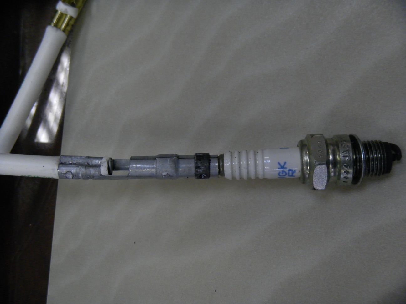

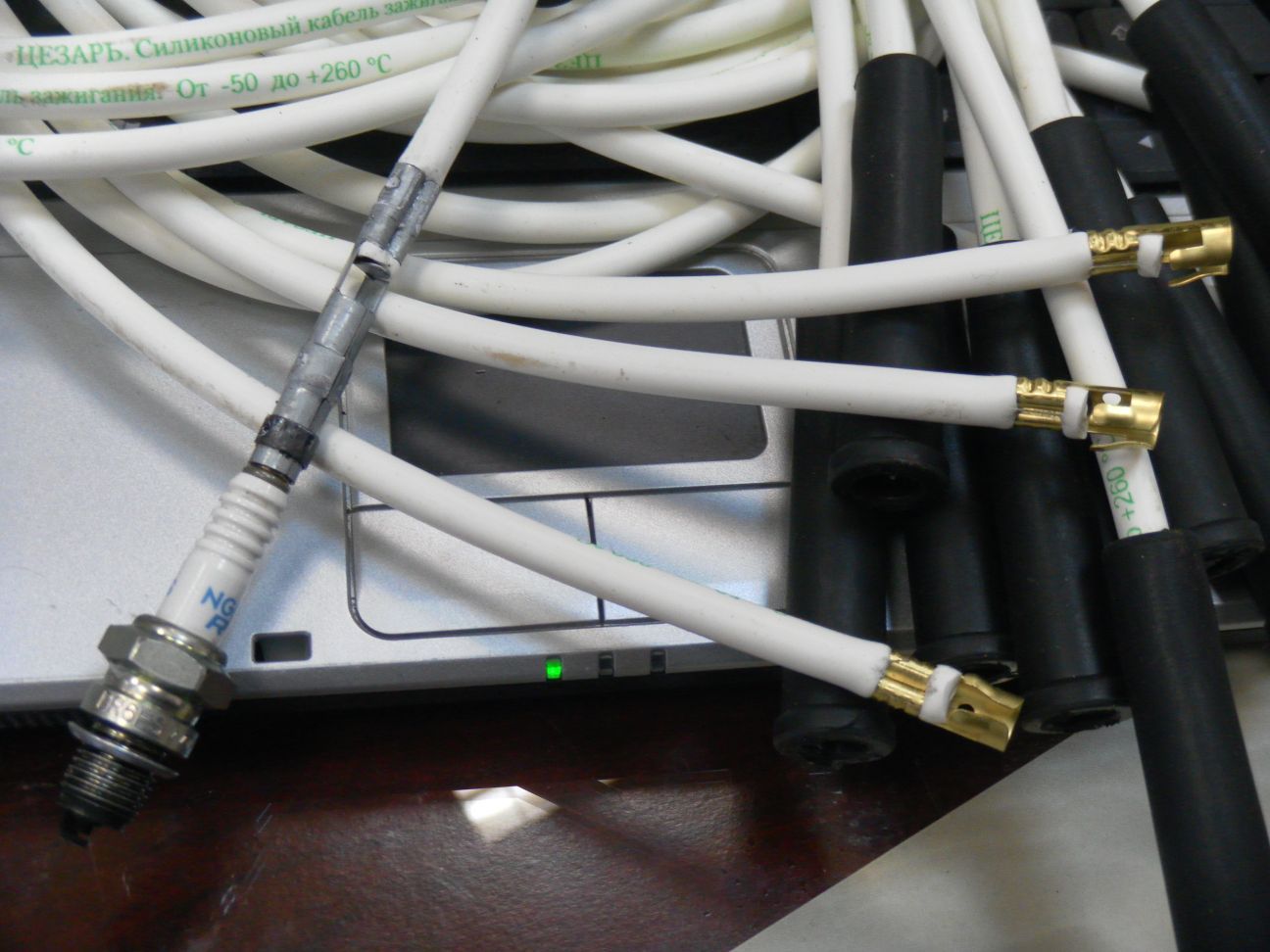

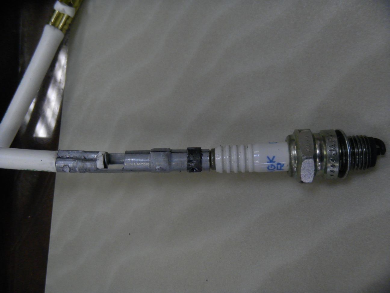

нашел в москве  м бабушкинская тел 8 499 1853194 моб директора 8 903 760 14 59 александр  фирма наз цезарь
делает комплекты вв проводов
себе заказывал на два вальтера 6-3  всего 24 провода стоило 2000руб свечной колпак контакт с пружинкой другой буду доделывать для магнето
в работе еще не проверял

Есть Хорс с дополнительным стеклянным чулком, как у Цезаря, который не даёт растянуться токопроводящей жиле. Заслуживают внимания.
Цезарь белые: Несколько уступают Хорсу по электрике и эластичности но допускают более грубое обращение. При длительной работе на горячем двигателе в обжатом наконечнике дубеет и желтеет силикон с потерей контакта у точки обжима.
Аналогично у Хорса, но чуть позже.
