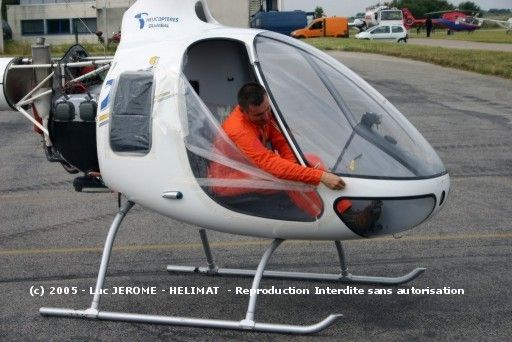

Конечно никто новые лопасти и трансмиссию  только для рекорда высоты делать не будет. Использовали, что есть, максимально облегчив имеющие французские вертолеты. Кстати, двухместный французский вертолет "Кабри" тоже установил рекорд высоты 6658м  в классе до 500 кг.(Нормальный же  его вес-700 кг). Как он выглядел при этом -см.фото, двери полиэтиленом затянуты, капоты, половина приборов  и кресло сняты...
Здесь же обсуждается постройка специализированного высотного вертолета.
