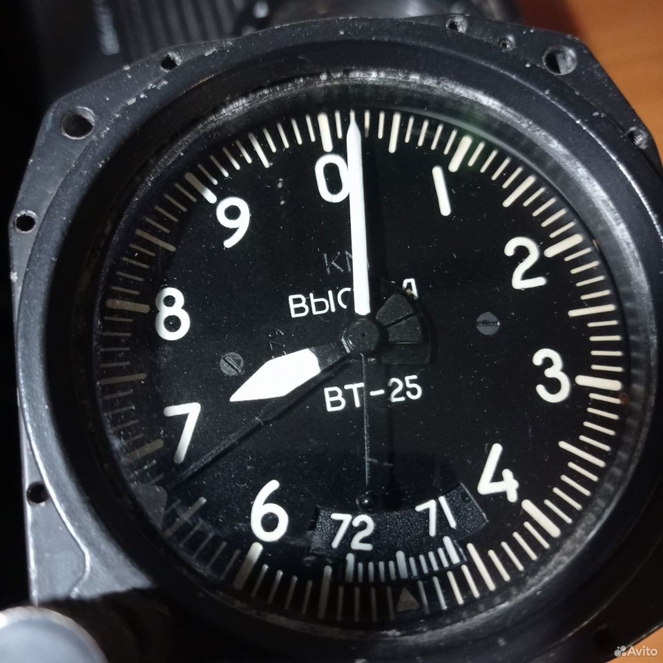

Столкнулся с высотомером ВТ-25. Похож на ВД-10, но другое крепление и есть 3-я стрелка. Инструкцию в интернете найти не могу. Кто может подсказать, это что за прибор?

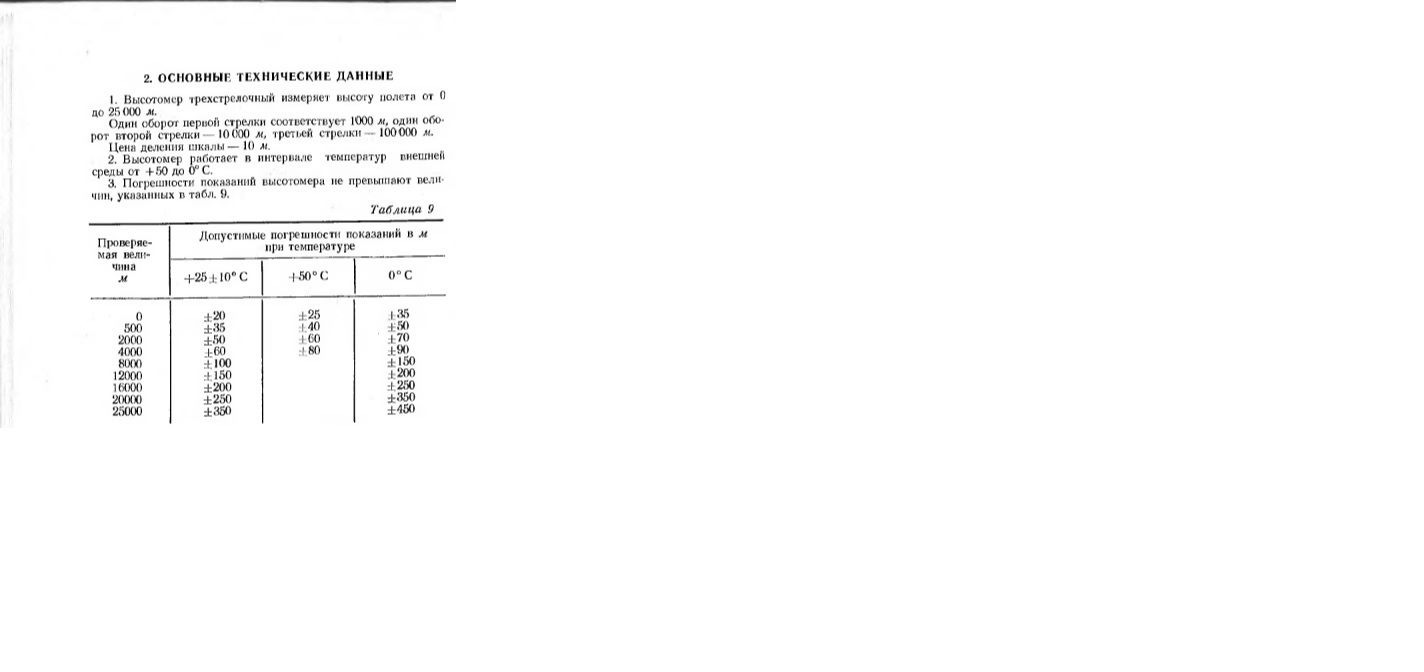

Добрый день. Высотомер ВТ-25, предназначен для измерения высоты полета самолёта (летательного аппарата) от 0 до 25 000 м, и используется в основном как высотомер-дублер с более точными средствами измерениями высоты. Работает в интервале температур от + 50, до 0 гр. С. Погрешность показаний (при температуре от +10, +25 гр. С) 0 м. - +/- 20 м; 500 м. - +/- 35 м; Вес высотомера не превышает 800 гр. Данный высотомер, выдает осредненные показания.

Спасибо за ответ. Остался один вопрос. Как можно измерить высоту 25 000 м, если у прибора одна шкала как у ВД-10 0-10 000м. Ошибки насчет модели нет, на циферблате штатная надпись ВТ-25. Нашёл этот прибор на Авито. Какие- то чудеса с этим прибором.

Это ссылка на фото ВТ-25

Добрый вечер, он скорее всего закручен кремальерной ручкой. Я сейчас не скажу есть ли там ограничитель, от скручивания, как сделано на высотомере ВМ-15.

Инструкция к этому прибору есть в интернете. Не найдёте, могу прислать. Правда формат не самый распространённый.
По ссылке на фото он показывает высоту 67.000 м, возможно неисправен.

Спасибо. Наконец понял, что третья стрелка тоже показывает высоту по этой же шкале до 25 000 м. Инструкцию присылать не нужно, пока я думал, прибор продали.
