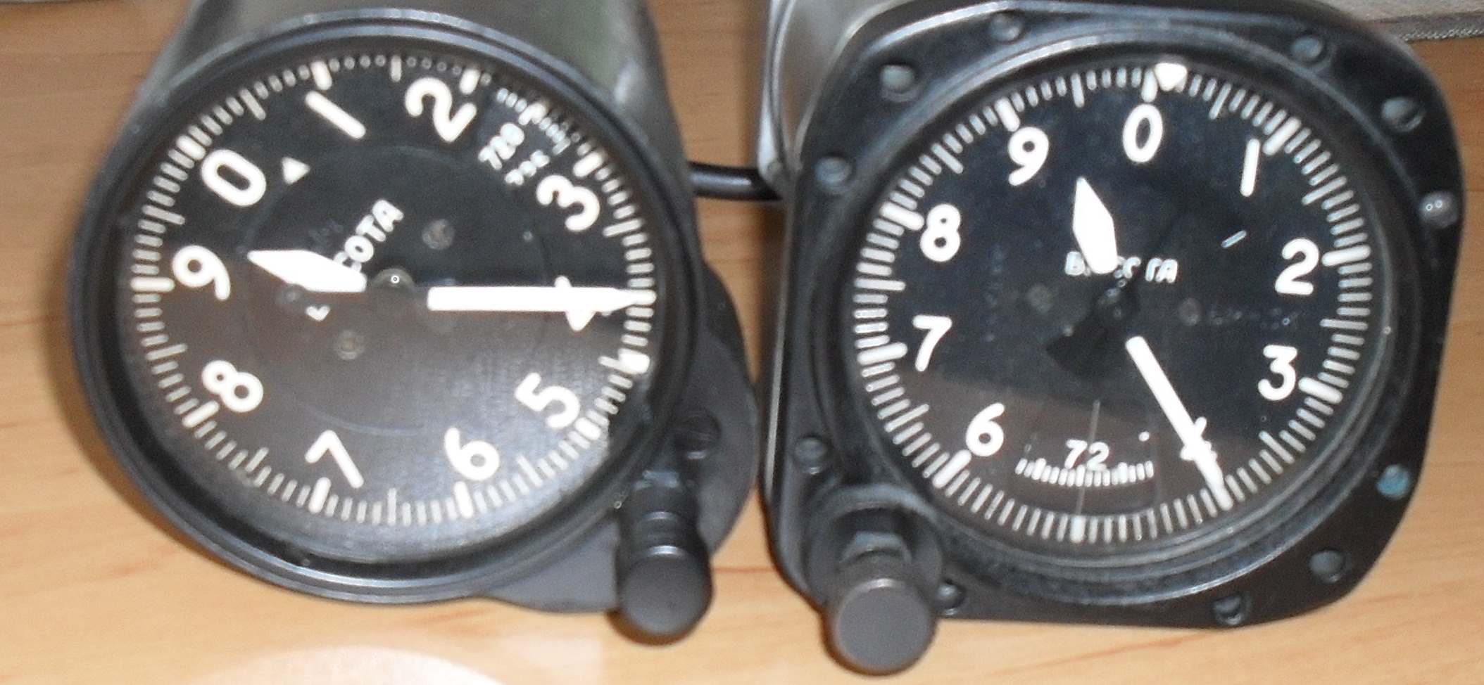

Высотомер
Viktor64
Новгород
ВД-20 предположительно 2 т. р .
    92,5 КБ · Просмотры: 105
На фото ВД 10. И совмещать индексы нет смысла. Исправный прибор при таком давлении должен показывать 9 400 (1мм рт . ст. примерно равен 10 м высоты)

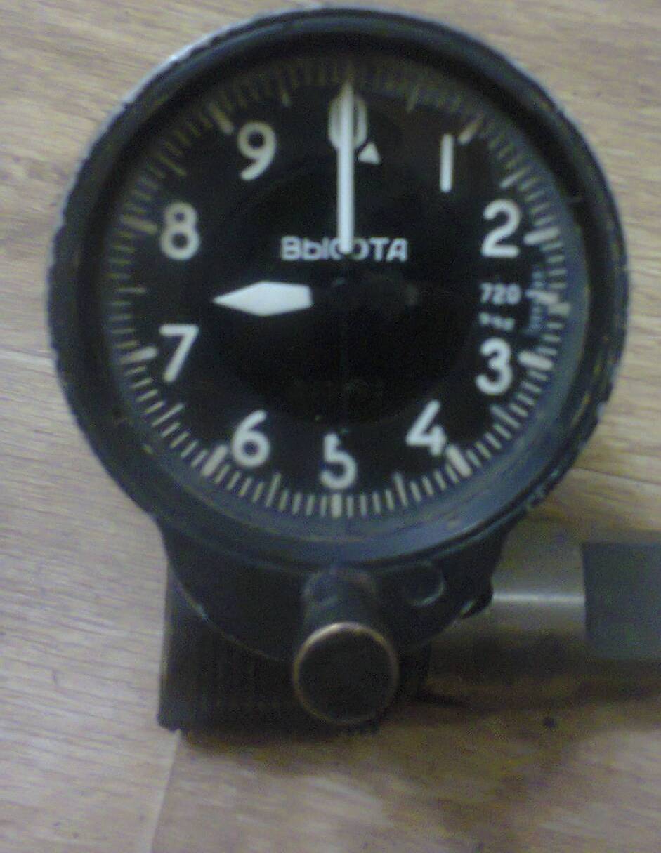

Вот такая картинка при 720 мм рт ст
Осмелюсь подсказать что стрелки высотомера, кремальерой надо вращать по часовой.
То что оба высотомера исправны не сомневаюсь,но картинка сами видите на 9400 метров
давление 720 мм.рт.ст.
А высотомер, который на верхнем фото Viktor64  юстируется за 5 минут с помощью кремальеры и контргайки.
Осмелюсь заметить, что атмосферное давление имеет свойство как расти, так и падать( Вам как ИНЖЕНЕРНО АВИАЦИОННОЙ СЛУЖБЕ это должно быть известно) поэтому вращать кремальеру(выставлять текущее давление ) разрешается как по часовой так и против, в пределах шкалы давления.  А вот Ваше предложение вращать кремальеру только по часовой мягко говоря не совсем корректно. То что оба мои высотомера исправны я ни сколько не сомневаюсь, просто для примера "нарисовал" картинку что должен показывать высотомер при давлении в 720мм. (предварительно узнав текущее давление в Старой Руссе. И последнее- юстировать тоже надо уметь (уж поверьте мне -не один десяток приборов пришлось перебирать после неудачных  попыток. Теоретически да- ничего сложного(если умеешь это делать),но на практике-проскакивают шестеренки и дальше только разборка прибора.  Если желаете подискутировать на эту тему-пожалуйста в ЛС.  Иначе тема съедет в ТРЕП.
