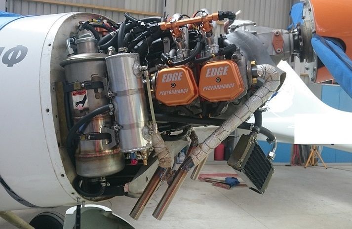

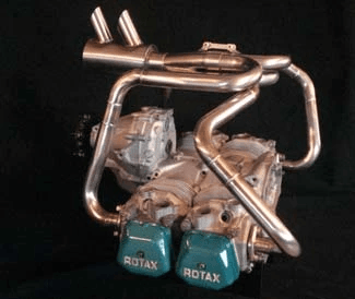

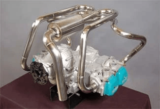

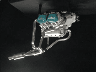

Много лет общаюсь с R912 и все время смотрю на его глушители, которые никак не тянут на высокотехнологичные изделия, начиная с (как правило) разной длины выпускных патрубков и регулярно отваливающихся пружин в шарнирах. Сколько винтов они попортили... Сами выпускные трубы по длинам вроде как совсем не соответствуют науке о дымоходах. Есть довольно простая методика расчета длин этих труб, так по ней для рядового 100-сильного двигателя, если делать выпускной тракт 4 трубы в одну, общая его длина получается оптимальной при длине 1700 мм. Это для получения максимального выигрыша на оборотах 5500, для меньших оборотов оптимальная длина увеличится.
Кто-нибудь занимался более-менее серьезно тюнингом выпускной системы на этих движках? Вроде как при правильной геометрии должна получаться заметная прибавка мощности. У буржуев такое встречается, но не особо часто. Вот такие предметы народ ваяет:

На низкооборотистом распредвале очень маленький выигрыш мощности от правильно подобранной выхлопной системе. Процентов 5 может будет. Я пробовал себе на обычных распредвалах выигрыш не заметен на авто. Нм много больше впускные ранеры влияют. Их длина и диаметр. Объём рессивера если имеется. Распредвал перешлифовать не много фазы увеличить и подъём клапана эффект будет больше.

5% для летательного аппарата дают гораздо больше, чем для авто. Для двухместного автожира, например, 5% к мощности 100-сильного движка - это примерно плюс 30 кг полетного веса или плюс полтора-два метра скороподъемности.

Орёт он не так уж и сильно, как ожидалось. А настроенный дымоход не под всякий капот залезет и стоит ли городить "оргАн", как на картинках в начале темы ради мифических 5%?
