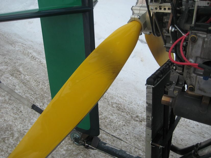

Я же столкнулся еще с одной задачкой. У моего ДВС выхлопные трубы «плюют» своими газами в лопасти винта, от чего последние коптятся, и издают характерный звук циклически совпадающих выхлопов и лопастей. Как это влияет на работу винта вопрос десятый.
Вот и вопрос как обойти винт, и не потерять в мощности и весе конструкции?

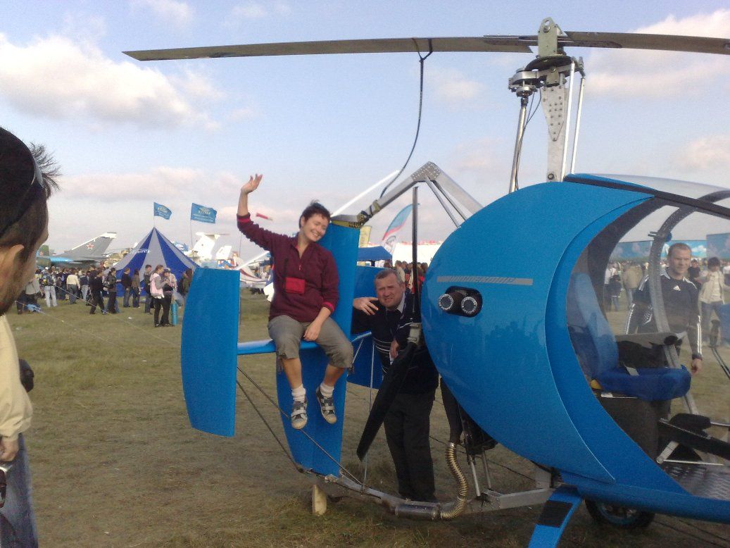

А что если использовать трубу балки хвоста, в случае если она из нерж. то вот и труба уже есть! А если пойти дальше то отопление можно сделать по типу кунга ГАЗ 66.

Я прошу прощения, что выступлю не потеме. Глядя на это фото, подумалось, а почему бы не сделать бипланный хвост? Точно такой же стабилизатор приделать с низу и соединить их дополнительными килями.  Это решит вопрос стабилизации и курсовой устойчивости.

Лопасти винта у меня не "коптятся"
Может у вас смесеобразование не отрегулировано.
Интуитивно мне тоже кажется что пульсация от выхлопа перед лопастями усиливает шум винта.
Я планирую перенаправить выпуск ближе к комлевой части винта, где лопасти тоньше и их линейная скорость меньше.
На некоторых зарубежных АЖ так тоже делали, в частности, при переделке старых моделей тандемов AirCommand в схему с ЦВТ. На балку ставился неподвижный стабилизатор, иногда с концевыми шайбами. Такая схема, правда, траву не любит и веса привозит несколько больше.

  "andy762" По поводу следа выхл.газов, да смесь богатая, это первый полет все отрегулируется! Нет проблем!
