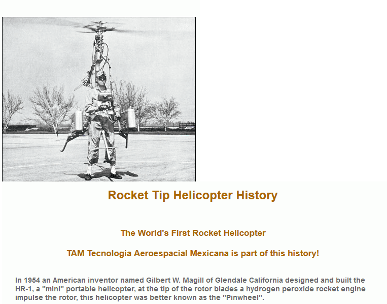

Это даже не шестидесятые годы, а 54 - 57 годы.
Современное переиздание.
Особенно впечатляет ВОТ ЭТО...
использования, DF1 может похвастаться некоторыми впечатляющими характеристиками. Её резервуары вмещают 70 литров (18,5 галлона) топлива, чтобы обеспечить до 50 минут полета на крейсерской скорости 65 км / ч (40 миль в час). Это можно продлить до 100 минут с помощью дополнительного 60-литрового (16 галлонов) топливного бака. Пустой вертолет весит всего 106 кг (234 фунта) и может нести до 227 кг (500 фунтов), включая пилота и топливо.
Итого 130 литров перекиси водорода это всё только для того чтобы оторвать ОДНУ задницу, от грешного шарика.
ЭТО ЖЕ НЕ ЖИЗНИ СПОСОБНО.

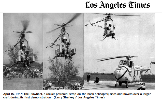

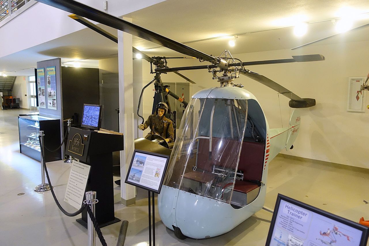

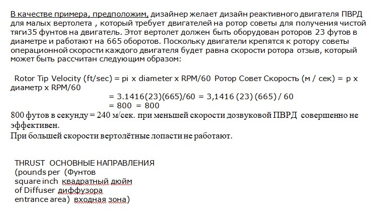

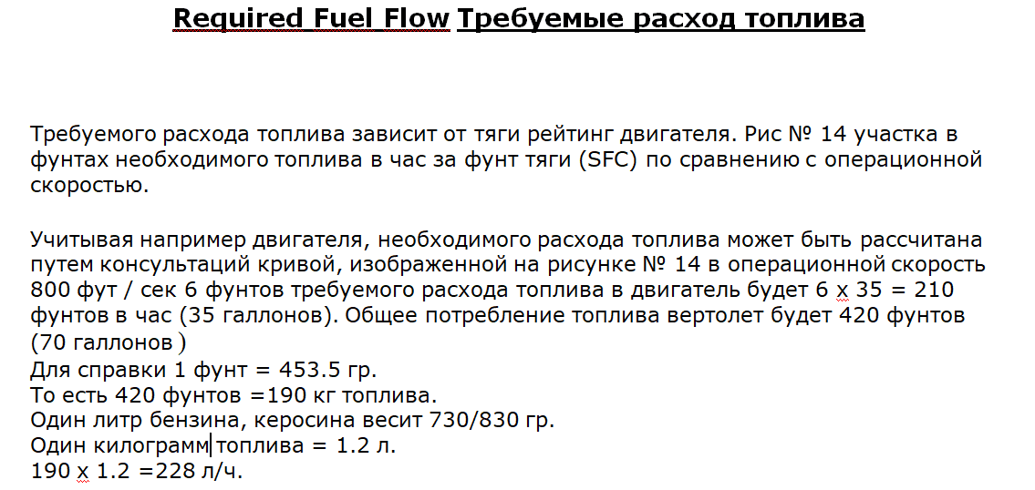

Был такой вертолётик семейства HILLER в пятидесятые годы.

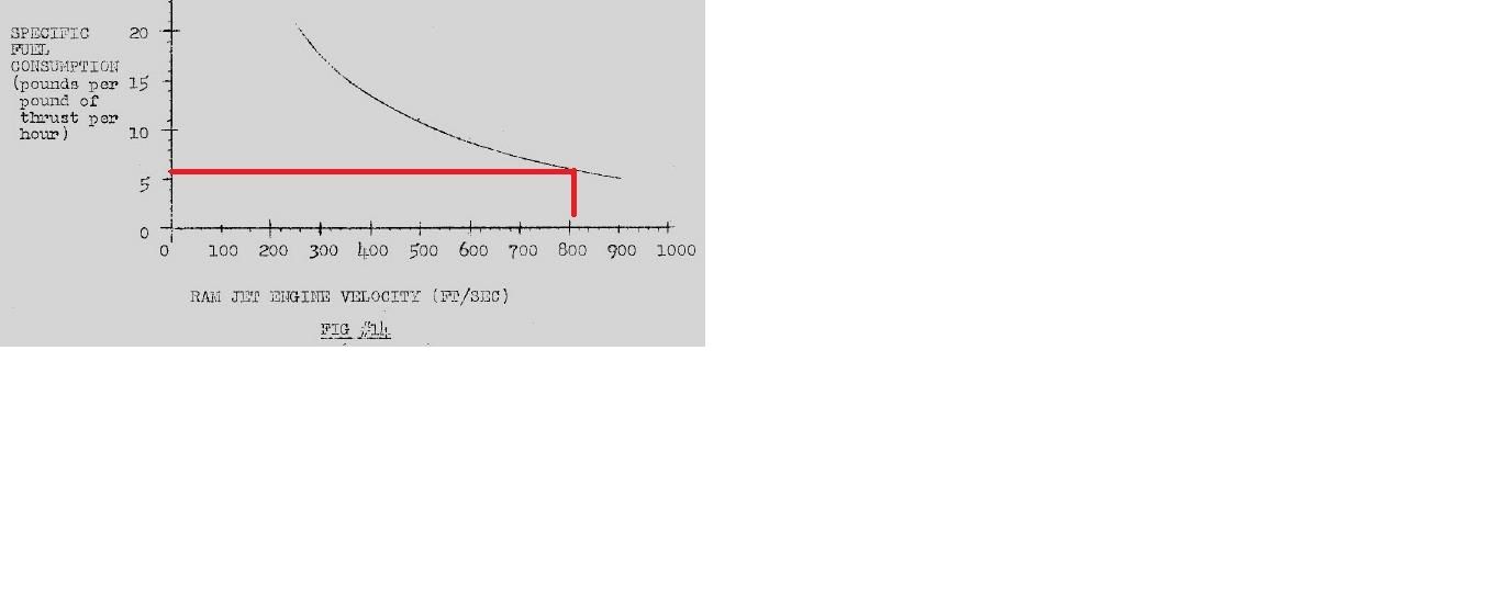

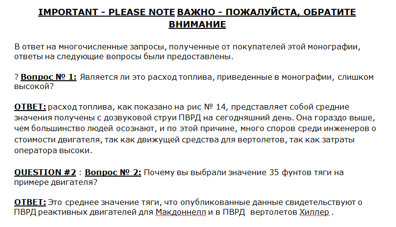

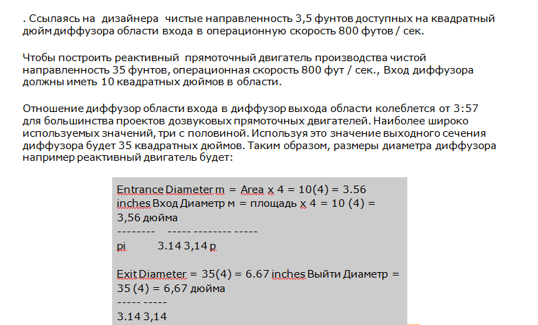

Вот вам выдержки перевода, некоторых отрывков из монографии по теме вертолётных ПВРД втом числе и его тоже.
Там конкретно показан расход топлива. Посмотрите как и насколько, облегчает бак кислород в атмосфере.
Это поняли ещё в середине прошлого века.
А вы сейчас хотите, что то, кому то, доказать.
Давно молча наблюдал, как вы тут, зачёты у всех принимаете.
Нет? Зачёт - не сдал!
И даете советы космического масштаба и космической же глупости.
Вот 3 дня назад не выдержал вклинился. Только специально для того чтобы ВАМ об этом поведать.
Уж не обессудьте.
Совет, поубавьте ваше БЛА БЛА БЛА здесь на форуме и погрузиться в работу.
Дабы через три года, выставить на обозрение ваше детище и ли ВЫ просто БЛА БЛА БОЛ.
