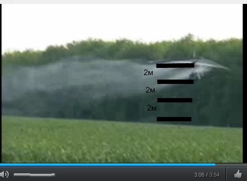

Так вот на мои ВРЖ с сеткой есть графики зависимости, частоты вращения и размера капель, скорости полёта и угла установки лопастей.
- Вы можете мне ответить, у вас они есть, если есть то метод получения этих данных?
Сравните, примера распыление на моём фото и сравните с вашими, это мой тестовый полёт, температура +20, расход 3л\га, скорость 85км\ч, используется калиброванный электронный расходомер, да пылил просто водой.

Нет это не так, всё дело в потоках, это не ЕЭВС о безопасности здесь хорошо подумали и "грыжу" они бы оставили на уровне крыла сместив дальше по крылу назад, это борьба за ровное распыление форсунками на таких скоростях.
Вы высоту полёта от мачты считаете, или от вертушек может быть? Насколько я понимаю, высота всегда считалась от колёс и никак иначе.
НЕ ПРАВИЛЬНО вы считаете
- От центра факела ВРЖ считается высота.
Можно первоисточники в студию? Может дружным коллективом разберёмся, чего ПАНХ не учёл?

От центра факела ВРЖ... Понятно. Меня-то, наивного, учили неправильно оказывается... Тогда понятно, как с "забором" обеспечивают высоту 1-2 метра и почему некоторые пришли к пневмоходам-на маленьких колёсах болтает сильно на поле. ;D Вполне логично.  Пневмоходы мне нравяться, конечно-красиво катаются, но увы, это не авиация.

Но для начала сравните след от работы крыльевого ВРЖ
Красиво!?
Что мы имеем с крыльевой ВРЖ, оно находится в ламинарном потоке обтекания крыла и наверху сильного возмущения приземного слоя (спутка), плюс подсос из за работы профиля крыла, что отчётливо видно на фото. Получается, мы заданную концентрацию раствора распыляем в большем объёме, также теряется преимущество использования «спутного следа», выводы сделайте сами.
Вот от штангового ВРЖ, отчётливо видно что след ударяется о землю и т.д.
Что мы имеем от штангового ВРЖ, оно находится в сильном возмущенном приземном слое (спутке) плюс работа профиля крыла, что приводит к более точной доставке раствора,  соответственно, точнее выдерживается концентрация активных веществ, меньше унос химикатов во внешнюю среду, что отвечает требованиям экономической выгоды, экологической чистоты.
- почему же я так заявляю, преимущества использование УМО именно на дельталётах очевидно, это сильное возмущение приземного слоя (спутка), она есть и у самолётов, но пока не будем говорить о них, там другие скорости, так вот расположение ВРЖ очень сильно влияет на концентрацию продукта, который достигнет цели, надеюсь понятно чем в большем объёме мы распылим продукт тем меньше его концентрация, требование ГОСТА к УМО - ультрамалообъемное опрыскивание 5-10 л/га, размер капель с!= 150+40 мкм (при 5 л/га 28 шт./см , при 10 л/га = 55 шт. см); шт./см - плотность покрытия каплями обрабатываемой горизонтальной поверхности.
  Я не против крыльевой ВРЖ, но нужно себе представлять, что происходит, - выдерживаем ли мы требования ГОСТА, работая 3 л/га, соблюдаем ли мы размер капель.
Собственно зачем представлять, когда на штанговых ВРЖ косяков намного больше, чем на крыльевых. Это я чуток из практики опрыскивания затронул.  ;)

Штанги прошлый век при хим.прополке полосы остаются полоса захвата очень критична от высоты полета.А безопасность при посадке на узкие дороги с травой по бокам на грани,есть возможность резко изменить траекторию движения :).

У кыльевой шлейф однородный без полос .Полетайте сверху над товарищем который химичит и все сами увидите.Галаса аппаратуру уже передрали и делают на Украине.Простая и надежная ,Иван перешел на производство новой системы отсечки.И прежде чем писать небылицы сравнить нужно :mad: у нас опыт есть  применение разных систем ,Галас рулит.
