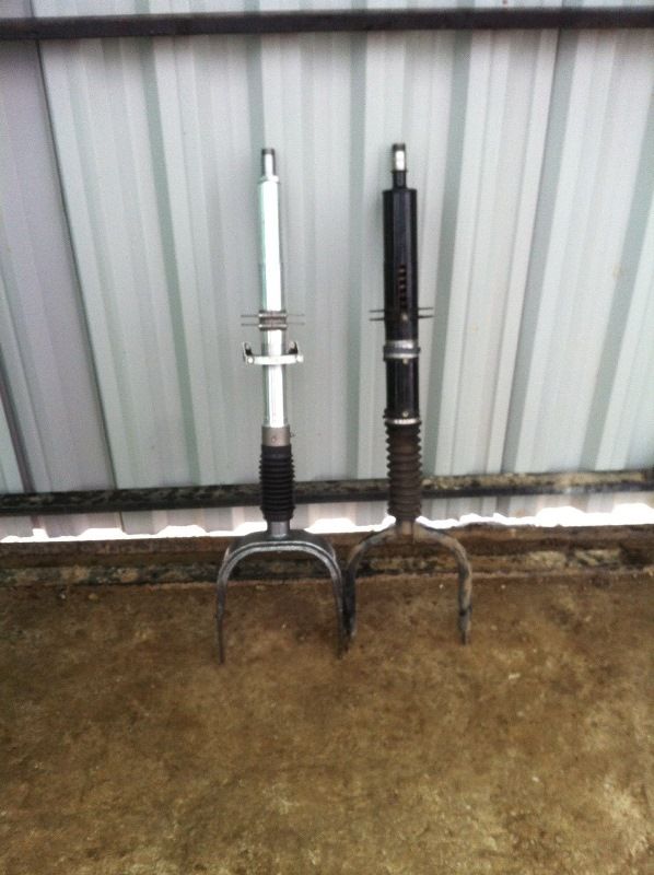

новая химия у новатора еще сырая--у галаса все равно лучше --передняя стойка хорошая отработала сезон без запинки--только при установке нос приподнят и меняется центровка--самоль запросто опрокидывается на хвост

anapa подскажите на каком режиме можно завалиться на хвост , тоже заказал себе такую стойку .

Фото новой стойки (слева ) и родной стойки (справа) они одинаковы по высоте

стойка просто супер---но нужна доработка для рессоры ОШ

anapa55,подскажите пожалуйста новичку про рессору , а то стойку получил и теперь в ах.. т.е -в ступоре. По внешнему виду стойка сделана на высоком уровне и материалы супер !

Рессора у Анапы скорее всего устала))поэтому и валится на хвост. Судя по тому, что разницы в винтах он не чувствует, может и помог ей  устать))

Я так для примера пока выложу видео. Самолет с новой стойкой. Ситуация стандартная: пилот внутри. Пытаемся завалить самолет на хвост. Выводы сами делайте по поводу заявлений со смещением центровки и т.п...

Облетал сегодня новую стойку-руление и особенно посадка стали очень комфортные-самоль стал очень "мягким". Производителям спасибо за отменное качество-на мою любимою спшку 2008 года стойка подошла один в один ! А эксперту 55-му надо держаться подальше от самолетов, а поближе к лопатам,граблям и т.д и т.п...
