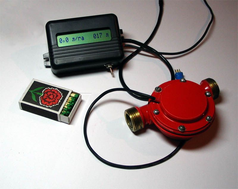

   Расходомер предназначен для измерения суммарного объема рабочего раствора, израсходованного на текущий момент, и вычисления гектарного расхода, исходя из заданной ширины захвата и средней скорости полета относительно земли.
    Прибор состоит из датчика расхода и блока вычисления и индикации, соединенных кабелем. Результаты измерений выводятся на буквенно-цифровой дисплей.
    Прибор позволяет:
- с достаточной точностью контролировать гектарный расход ХА;
- применять какую-либо систему оперативного изменения дозировки препарата в процессе внесения;
- контролировать остаток рабочего раствора в баке;
- разделять рабочий раствор на разные поля;
- контролировать исправность химаппаратуры;
    Расходомер может работать в составе как "вертушечной" так и "форсуночной" химаппаратуры.
    Погрешность измерения объема израсходованного раствора не более 2% и практически не зависит от типа препарата, его вязкости и температуры. Погрешность вычисленного значения гектарного расхода зависит от точности задания ширины захвата и скорости относительно земли.
 Питание – источник постоянного тока 8-:-18 В (бортсеть или автономный аккумулятор). Потребление - 75мА.
  Цена , на данный момент, 180 евро. Срок изготовления - две, три недели.

Раствор надо фильтровать при заливке в бак (а то как будет работать отсечка?) а сеточку можно сразу исключить.

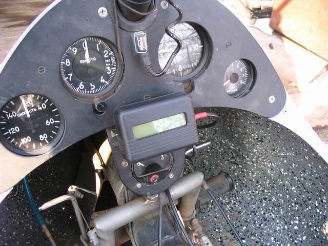

Диаметр входного сечения датчика - 10мм, выходного - 13мм.  Устанавливается датчик между химбаком и разветвителем на штанги. У меня он расположен сразу после насоса.
Может необходимо какой нибудть фильтр в схему воткнуть, типа автомобильного на р/приемник?)))
Питается прибор через DC-DC преобразователь, так-что помеха по питанию идти не должна..., может антенна радиостанции близко от прибора..., от кабеля на датчик. Электромагнитная совместимость - вопрос творческий и индивидуальный для каждого аппарата (я так думаю).

Скорость полета и ширина захвата - постоянные парамеры. Их нужно ввести перед работой ( я их ввел и не меняю) с помощью переключателей на нижней панели. В программе записано 5 значений скорости и 3 значения ширины захвата. Строго выдерживать скорость относительно земли, как вы понимаете, невозможно (да и не нужно). Для более равномерного распыла, при гоне против ветра можно уменьшить расход, при гоне по ветру - увеличить. 0.2л/га соответствуют примерно 5км/час. Если, конечно, есть возможность подстраивать расход в полете...
А, вообще, нужно поработать с прибором - и все сразу станет ясно! Есть один недостаток - без расходомера летать больше не захочется.... По себе знаю, и по отзывам товарищей. Не смотря на то, что на "химии" 12 сезонов.
А вот выдерживать заданную ширину захвата желательно поточнее.
