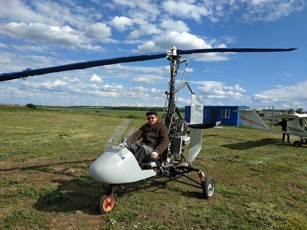

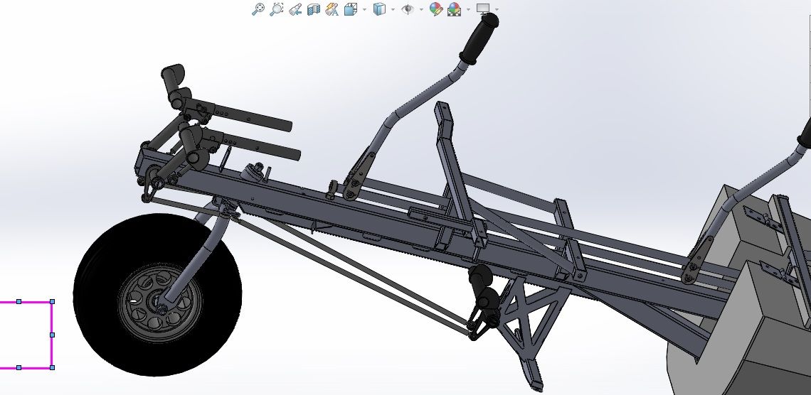

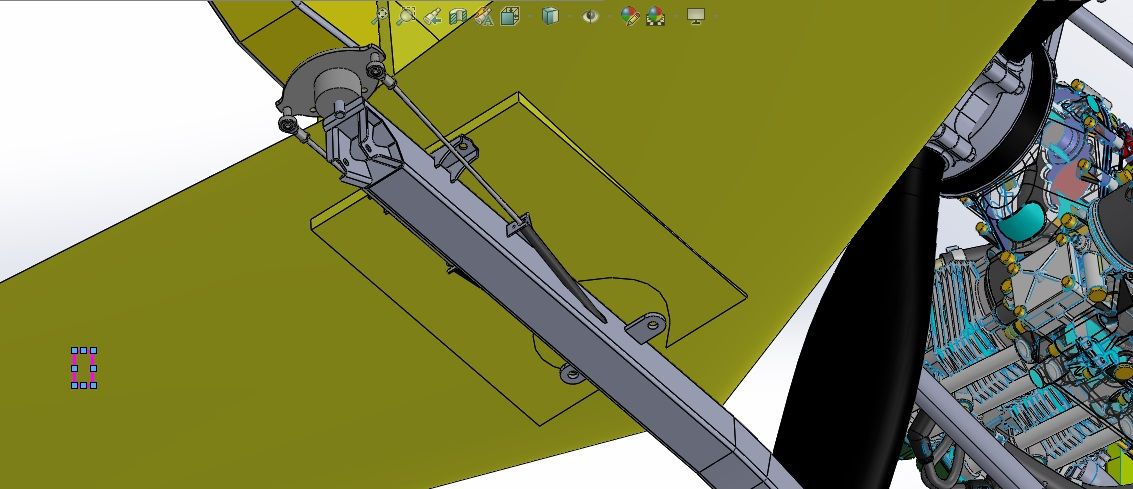

Рама согнута на ЧПУ с дорном, внутренние стенки облегчены оконными вырезами. На сегодня в серии 20 аппаратов, 5 продано на внутреннем рынке, сертификация аппарата на европу в процессе, запущена несколько месяцев назад
Excellent-P007
bestforyou
Химки
да, дорн при гибке труб, это нечто похожее на скелет позвоночника который вставляется внутрь трубы (профиля), который убирает замины на внешней стороне сгибаемых поверхностях (без гармошки, образно)
Были спректированы собственные педальные узлы, схема - параллелограмм, с возможностью регулировки педалей под рост КВС и пассажира, соответственно-титан

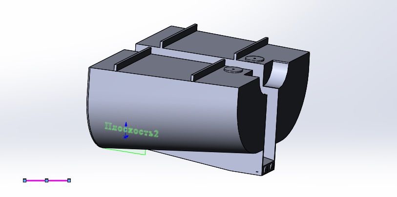

В сборке аппарат получился легче, летучее, с большей курсовой устойчивостью чем МТО Спорт, на сегодня это лучший аппарат в мире в своем классе! Топливный бак на 90 литров, изготовлен из полипропиллена.

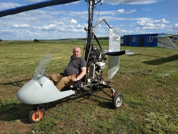

Мне было приятно работать в команде, хотя все было не просто! Год летал в Воскресенске, так как сборку своего аппарата задвинул на задний план в связи с обязательствами перед Воскресенском. Тем не менее мне приятно, что мой опыт и знания нашли применения в развитии малой авиации. Будучи членом Конгресса АОН, буду всячески способствовать и быть активным в рамках работы с молодежью в данном направлении.

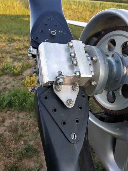

попробовал мотопланер Виват с движком Вальтер, понравился винт отечественного производства, который встает в рабочее положение от центробежки и в нулевое при выключении движка
Excellent-P007
bestforyou
Химки
А можно по подробней про этот винт?
Интересно Какие минусы, плюсы..
Он уступает ВИШ или наоборот?
В общем интересно про такие винты узнать больше.

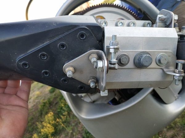

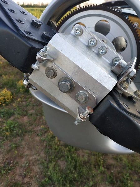

Планер поднимает буксировщик и потом он летает на восходящих потоках, он зависим от буксировщика, мотопланер взлетает как самолет, набирает высоту и выключаем двигатель и дальше парим как планер. Сегодня цена мотопланеров доходит до полляма долларов (на видео мотопланер stemme s10 , посмотрите работу винта, как он складывается чтобы не быть тормозом при выключении движка) Наши умельцы сделали винт который поворачивается под воздейсвием пружины и отсутствием центробежки на 90 градусов и становится параллельно воздушному потоку дабы уменьшить лобовое сопротивление...вот еще фотки механизма этого винта. Нужен ли такой винт автожиру? Ну думаю если только он шестилопастной))) чтобы не быть парашютом при отказе движка при посадке)))
