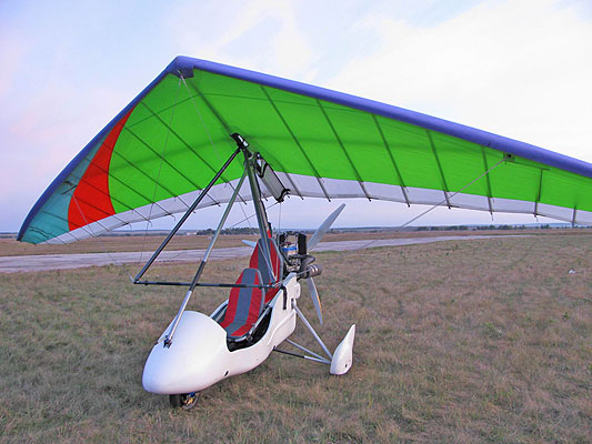

Дельталет учебно-туристический "Патруль-09"

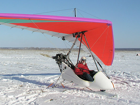

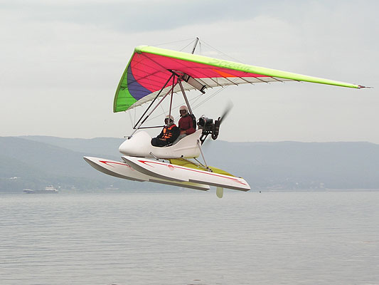

Серийная, очень прочная (многолетние испытания на химии), универсальная тележка для колесного, лыжного, поплавкового шасси (у вас там Кама, вдруг захочется на воде отдохнуть).
Предназначена именно для обучения и неспешных полетов.
Хотите Ротакс 100 сил, пожалуйста, делали на заказ и такую комплектацию.
По цене в 2 млн. уложитесь вместе с лыжами и поплавками.
http://aviaspektr.ru/price1.htm
Производство совсем рядом от вас - приезжайте, посмотрите, познакомимся.
