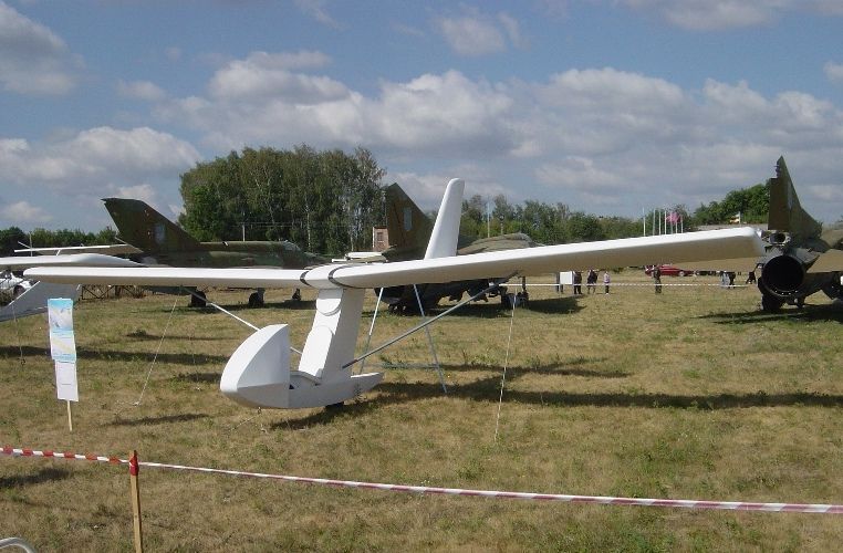

Это пока 3D картинки, а настоящего нет ... И бюджет в 10 000 зеленых не очень порадовал ...

Shuvalov - а не могли бы Вы в подтверждение Вашей супер пупер рекламы самого дешевого ЛА разместить хотя бы некоторые снимки  ,если таковые имеются и не ... секретны.
На сегодня есть все расчеты, 3D-модель, конструкторская документация, также построен планер.
Осенью все работы по проектам ППО и МПО прекращены в связи с отсутствием финансирования.

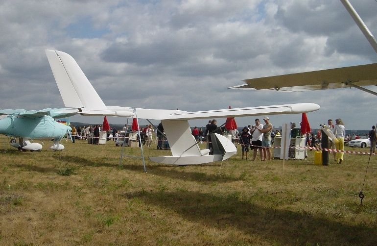

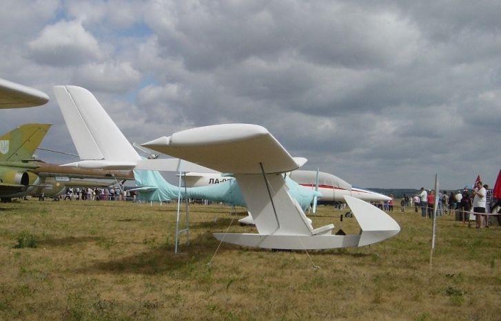

Можно сказать, что да, хотя строили как планер. У представленного аппарата нет проводки управления.
Сейчас конструкция несколько изменена "в сторону" двухмоторного бесподкосного мотопланера (к мотопланеру интерес оказался на порядок выше).
И зачем ему такой крыльевой профиль?
Профиль обеспечивает низкое сопротивления и мягкий характер срыва потока.
