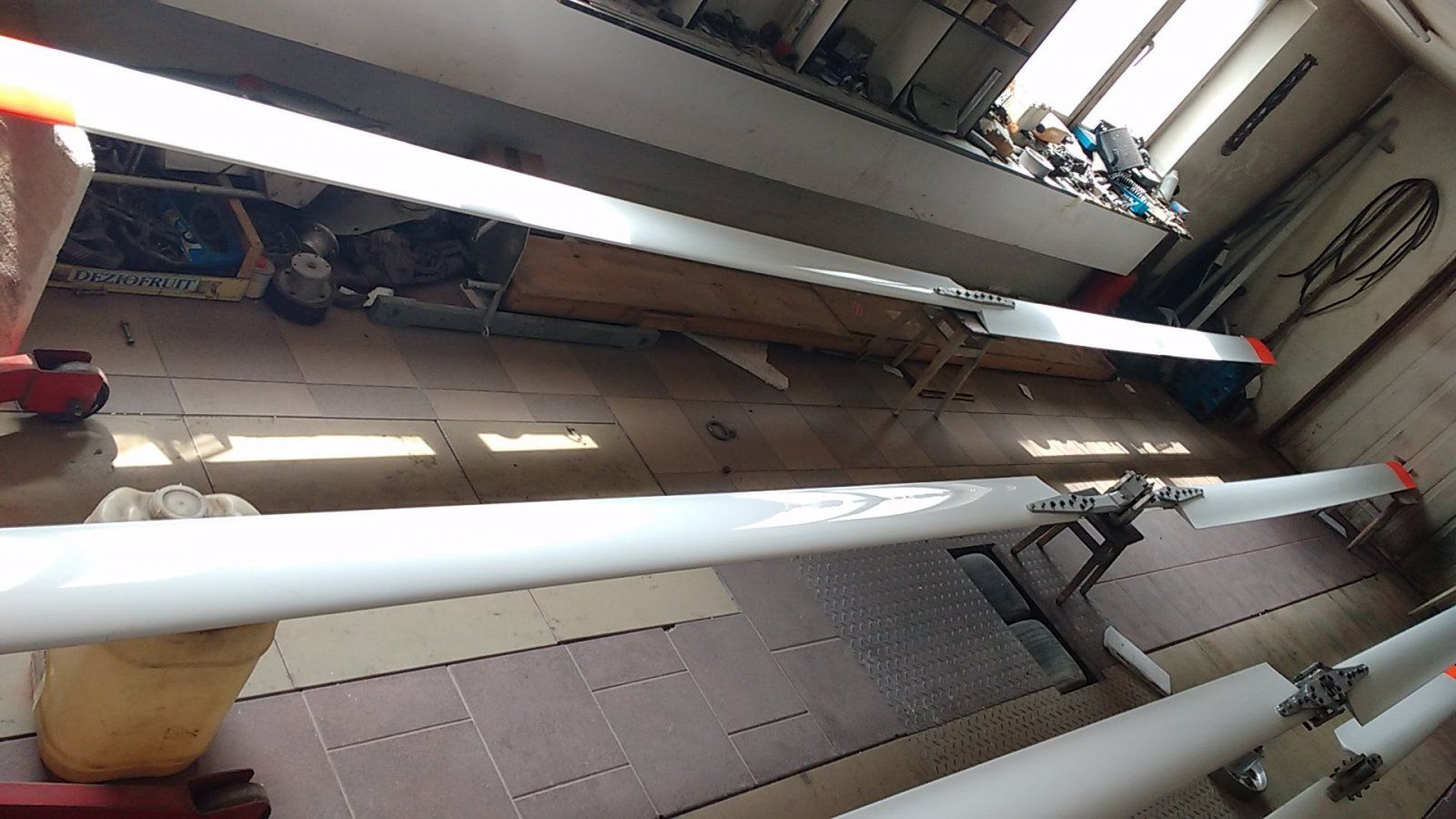

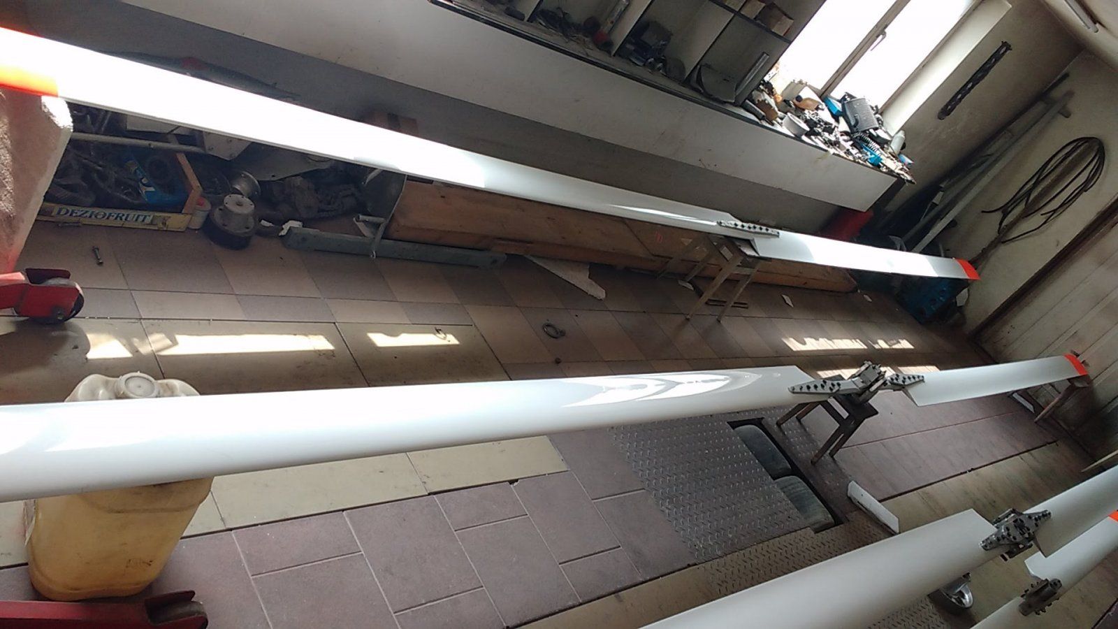

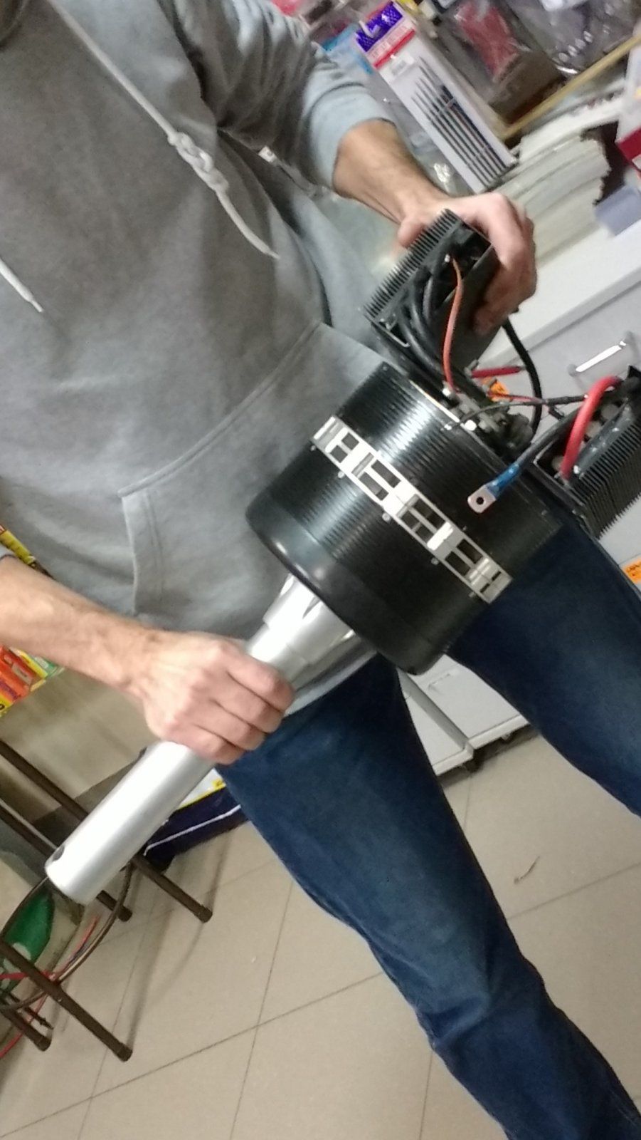

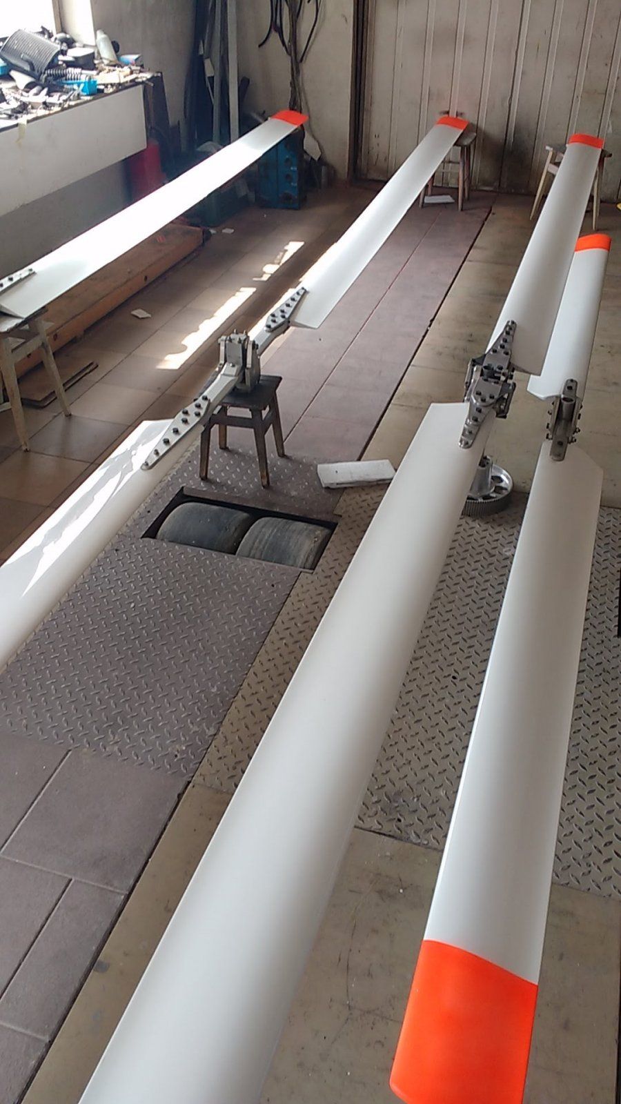

конструкция? веса? меры? профиль?
NACA 8-H-12, 220 mm, 25 % , 4m, ok.10 kg
=лонжерон (в носке) стекло ровинг +прутки с нержавейки на всю длину
=оболочка карбоновая ткань +гелькоут
=крутка "вертолётная" или "автожирная"...
Какие цены у этих роторов? Могут ли быть доступны и меньшие диаметры?
Как происходит заполнение анкеты? Разбился при сборке ротора или заклинило после приготовления? У вас есть фотографии профиля?
henryk
Krakow
-они не задумывались для продажи,но сейчас здоровие (потеря зрения) не позволяет на продолжение работ...
=виден на снимке 4-метровый ротор для экспериментального
автожира с вертолётным взлётом и посадкой (электро!)
=длина лопасти не больше 4 м. (матрицы...)
" Как происходит заполнение анкеты? Разбился при сборке ротора или заклинило после приготовления? " =не понял !?

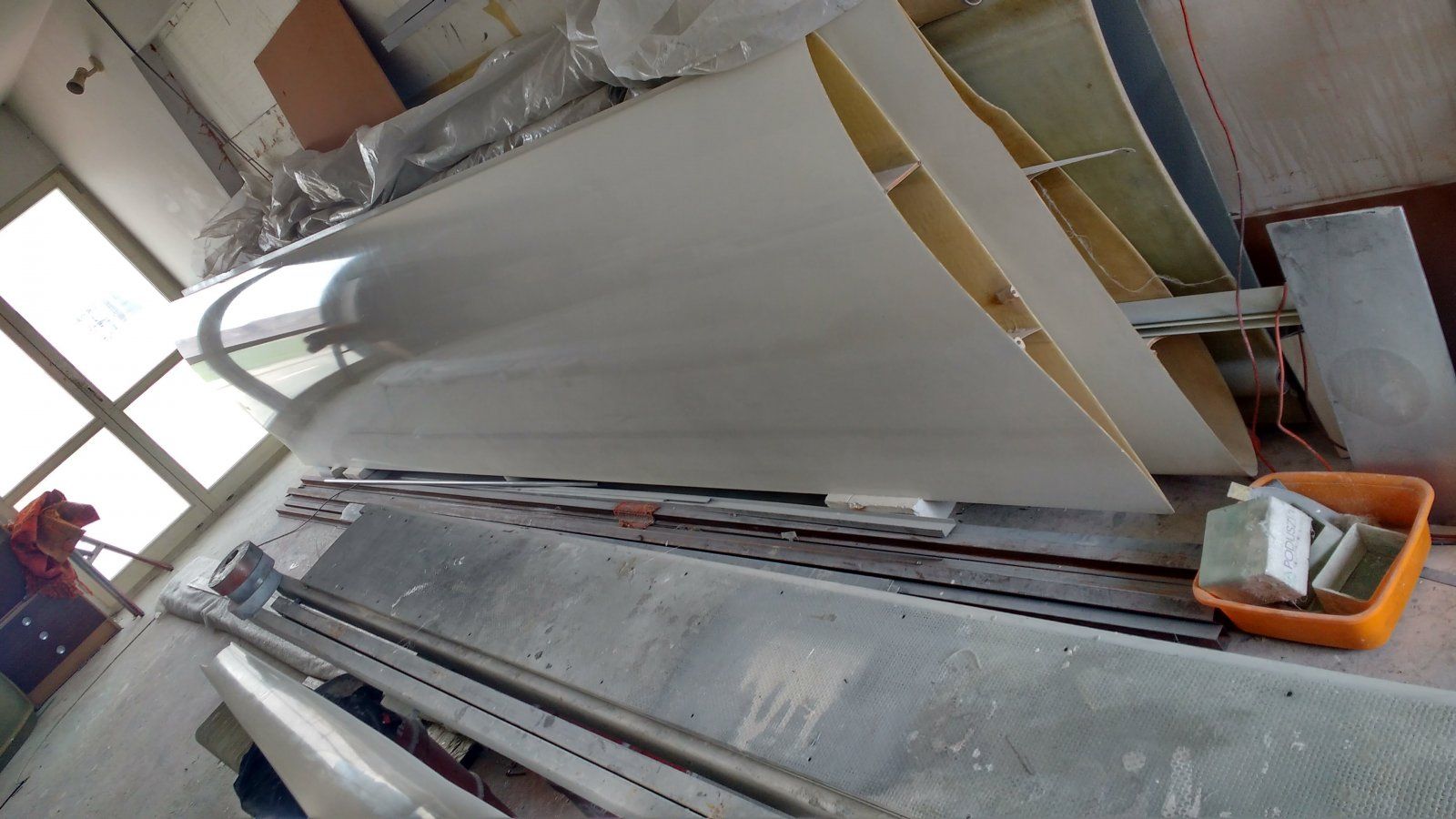

Человек интересуется внутренним строением профиля лопасти.
Прутки из нержавейки на всю длину не дадут нормально работать ровингу. Плохая конструкция.

И самолетное крыло суда же.
=композитное крыло (профиль как у лопасти !) можете заклеит
липкой лентой,
оставить только матрицу и лонжероны лопастей...
=сила инерции растёт по радиусу а прутки для весовой компенсации.
F=m*V^2 /r
henryk
Krakow
Плохая конструкция.
=хорошие филосовское обобщение...
-а по инженерски ?
Ф6 и Ф12 ...(для смещения ЦТ лопасти с ЦД профиля,
а не для увеличения момента инерции ротора !)
ЗЫ=Богдан не авиаконструктор (техник металлопластик),
но с большим умом и умелыми руками,ошибается нечасто !
henryk
Krakow
=формула на центробежную силу...
"И ?" =для меня слишком сложная загадка...
ЗЫ2= если уж пишем "ПЛОХАЯ КОНСТРУКЦИЯ",
следовало бы как-то обосновать ,почему
" Прутки из нержавейки на всю длину не дадут нормально работать ровингу "
