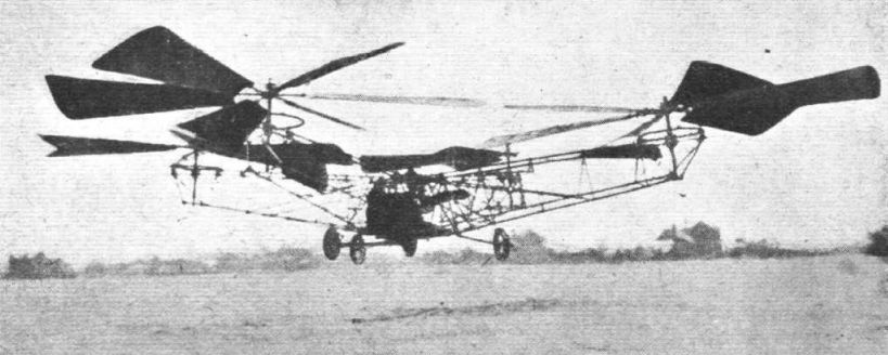

Первые летавшие вертолёты были именно квадрокоптерами
Потом, блистала поперечная схема, а потом утвердились 2, ставшие классическими. В силу многих объективнях технических причин. Хотя попытки реанимировать квадрокоптеры предпринимались серьёзными фирмами.

Вы думаете все сложности механики вертолет появились вместе с самой идеей вертолета? Как раз наоборот: все начиналось с простоты, которую вы предлагаете. Но летать безопасно вертолет начал тогда, когда приобрел все эти сложности. Без этих сложностей, ваша идея так же не будет безопасна.
Вы не задумывались для чего у вертолета циклический шаг и автомат перекоса?
