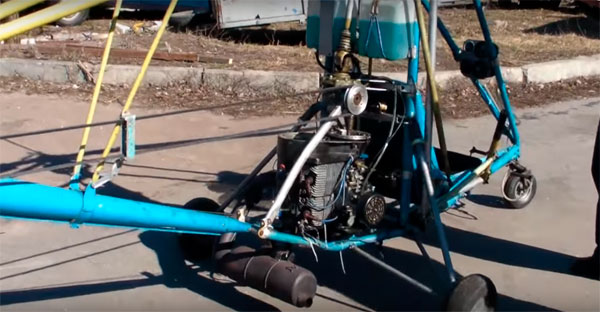

А у вас есть угловой (90 градусный) редуктор для моторов? Или вы хотите моторы "лежа" располагать, так чтобы вал мотора был вертикально? РМЗ, если мне не изменят память, для такой установки не предназначены.
Вообще-то думал поставить лежа, чтобы вал был вертикально...
JohnDoe
На фотографиях по ссылке данной КАА на вертолёт Артемчука виден двиг, похожий на РМЗ640 как раз и установленный валом вверх
Хотя изначально на АВ-1 был, ЕМНИП днепровский оппозит.
Так что, возможно, рмз250 будет работать "на попа", только с карбюратором придётся изгольнуться, если поплавковый.
ИМХУ
d_v
В принципе, он должен сколько-то так проработать. Только это тоже будет эксперимент, т.к. в РЭ не оговорена такая установка. То есть кроме известных для этого мотора проблем, возможны и другие, неизвестные. И указанный ресурс не будет гарантирован.
JohnDoe
А какие проблемы именно для этого мотора могут возникнуть? Ну, кроме его карбюратора, да и то, если оный поплавковый. Смазывается двиг топливной смесью(масло в бензине), т.к. это 2Т. Это если 4Т с масляной ванной в карьтере на попа воткнуть то часть смазываемых поверхностей КВ, подшипников, етц. оголиться и привет. А здесь-то, что мешает? Ну, мне так кажется.
