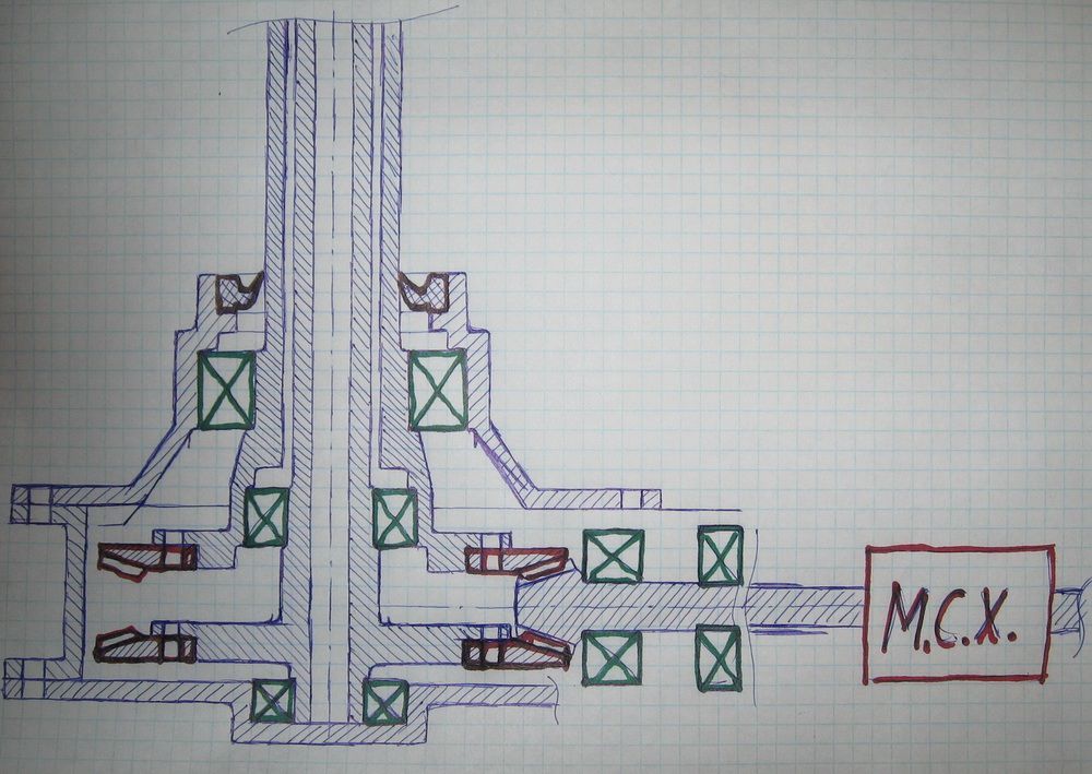

Хочу сделать ручной вертолет помогите советом
wow
Хочу летать
Я как не старался, никак меньше 4 цилиндрических шестерёнок редуктор соосника не получался.
Можно три конических.
Полойдут от автомобилей, главная передача.
Из Советских- запорожец или москвич.
Волга-уже большая и тяжелая, а ваз не годится для соосника в принципе.
Фишер

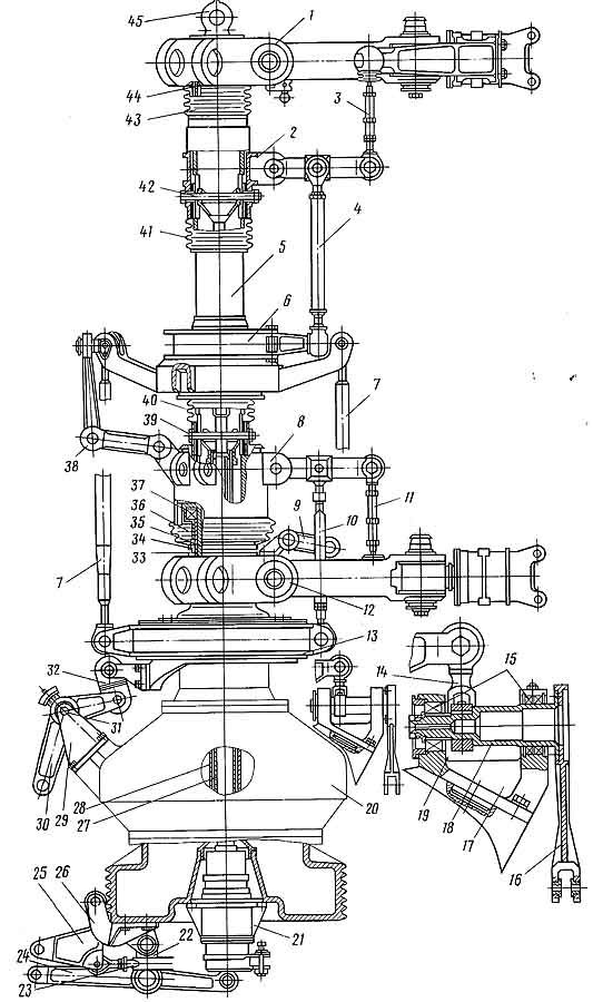

А по поводу управления.
Лично я бы управление общим шагом оставил бы обязательно.
А вот управлять перемещением аппарата в горизонте вполне можно было и, тупо, наклоняя винты в нужную сторону. Как на дельтаплане.
В общем балансирно.
Курсом можно было бы управлять, всё-таки, дифференциальным общим шагом.
Если можно как в моем варианте зделоть управление общим шагом и дефференциальным шагом

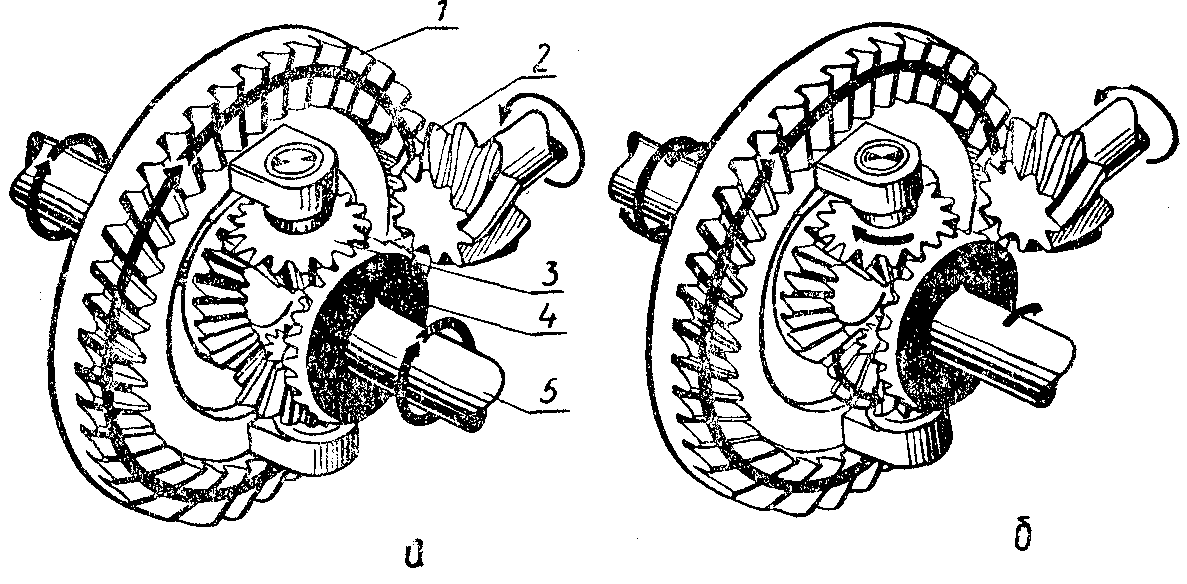

Потому, что будет вращаться в одну сторону, или в разные но "как Бог на душу положит"...
Ибо это схема автомобильного дифференциала, а там вся изюминка в том, что колёса об землю трутся.
В качестве эксперимента поднимите ведущую ось автомобиля и запустите мотор...
Serg 1974
Я люблю автожиры
г.Борисов
Это я прикрасно понимаю что в машине колеса труться об землю. Но лопасти вертолета тоже создают тягу и упираються в воздух

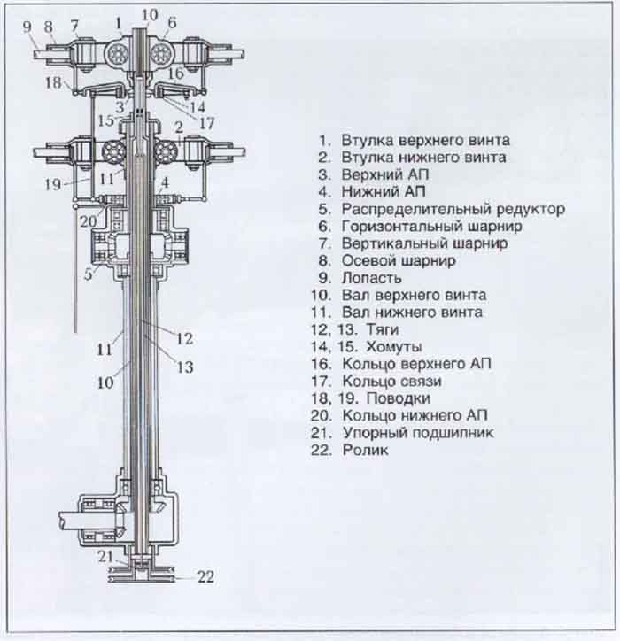

Как  , поставь шаг верхнего и шаг нижнего + общий шаг - как на КА
  http://s56.radikal.ru/i152/0909/d8/7b4f8752e077.jpg
K
Kimon
А БОЛИЕ ПОДРОБНО МОЖНО!!!!!!!!!!
Загрузкой нижнего(имеется ввиду угол атаки лопастей), и разгрузкой верхнего винта - организуется вращение в одну сторону. Перераспределением углов атаки - в другую. Уравновешивание загрузки роторов - вертолёт невращается, а курсовая устойчивость в полёте,  обеспечивается рулями направления, и килями. :)
K
Kimon
Механизм позволяющий это делать, называется МОДШ.

S
slavka33bis
Для Serg 1974
В посте с рисунком,  alienamd изобразил всё правильно.
Пока я бегал за батарейками, многие успели уже указать на этот вариант редуктора, который я имел ввиду.
Но раз обещал, выставляю это произведение технической мысли.  :)
Теперь эта схемка предстанет вот в таком виде.
Всё на самом деле просто.
Ты Сергей и сам это уже понимаешь.
Конечно просто, только не соответствует принципу работы редуктора вертолёта Бенсена, там перераспределение оборотов при торможении одного из винтов.
Ну и ещё такой редуктор только на серьёзном производстве можно сделать нормально, "на коленке" не получится.
Не сложно (если, конечно, так можно выразиться).
Тяга управления Общим шагом верхнего НВ проходит внутри внутреннего вала.
Правда, для этого в нижней крышке редуктора нужно сделать отверстие с уплотяющим сальником (что бы масло редуктора не вытекало).
А управление общим шагом нижнего НВ проводится с наружи всех корпусов редукторов.
Качалки управления ОШ нижнего НВ можно закрепить и на корпусе главного редуктора.
В такой конфигурации управления ОШ обоих НВ необходимо установить тот самый дифференциатор ОШ (в виде качалки), поднимая который целиком можно изменять ОШ обоих НВ на одинаковый угол.
А если эту качалку наклонять в какую-нибудь сторону, то у одного НВ его ОШ будет увеличиваться, а у другого НВ его ОШ будет уменьшаться.
Попробую по позже изобразить это в виде схемки.
Если, конечно, меня кто-нибудь не опередит.
Цеклическим шагом можно не управлять.
А это сильно упрощает кинематику управления винтами.
