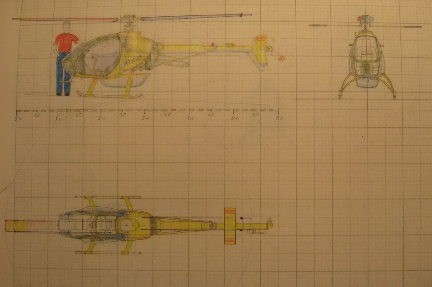

Слава , эту наскальную живопись я не разрабатывал, прот читал ветку - увидел вопрос про обгонные муффыты и набросал за пару минут не вдаваясь  в детали...
А я свою "наскальную живопись" рисовал ещё лет пятнадцать назад.
Зацени.
alienamd
Я ВЕРТОЛЁТТ
kdeya
вАЙ-вАЙ , красиво рисуеш -  счего обтикатели(стекло) такие  снять?
Низковат винт от физюляжа,гдет читал ....

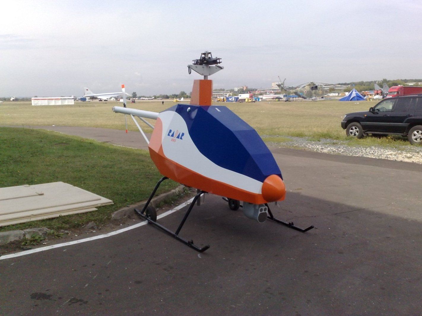

Вот, у этого образца винт выше от фюзеляжа, влияет на баланс?
