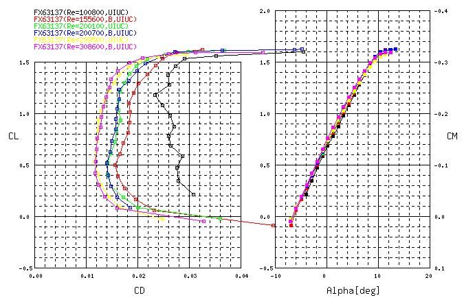

вот картинка...это одно из "дофига чего-нибудь"
сравнивая характеристики с профилями традиционной вертолетной ориентации (NACA 0012, NACA23012 ит.п.) можно ПРЕДПОЛОЖИТЬ (отнюдь НЕ утверждать), что для той же взлетной массы потребная мощность будет в 4-5 раз меньше - след-но меньше масса СУ - меньше топлива - больше полезных пирожков или кофе... Как поведет себя сей профиль (а вместе с оным и лопасти целиком) при горизонтальном перемещении аппарата - Бог весть - надо строить и пробовать...
там Re - можно вгонять по участкам...
А я не понял отчего это мощность будет меньше в 4 - 5 раз. Для каких чисел Re сия картинка и для какого профиля.
Хотелось бы знать какую долю в потребную мощность вносит профильное сопротивление? А за счет какой мощности  гонится поток  воздуха этим самым несущим винтом? :-?

Профиль FX63137 - эо ж в верхнем левом угле картинки и числа Рейнольдса там же... это для внутренних участков лопастей подходит
...да,  тут, пардон, -  погорячился (к вечеру с устатку)...
по оч. грубым прикидкам: 30...40% не более... это тоже что-то, но уже не так эффектно, как в разы... а жаль..
