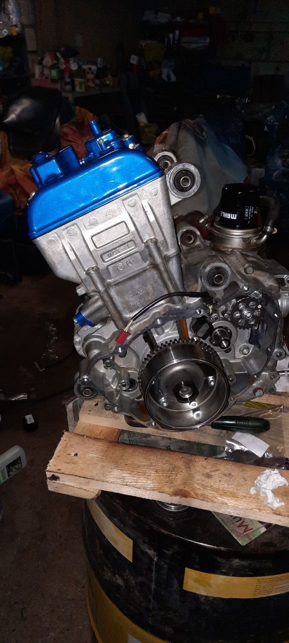

Добрый день. Пополнил ряды владельцев Сильверов) Вот решил показать своего малыша)
maxx_rrs
Я люблю летать!
РБ Минск

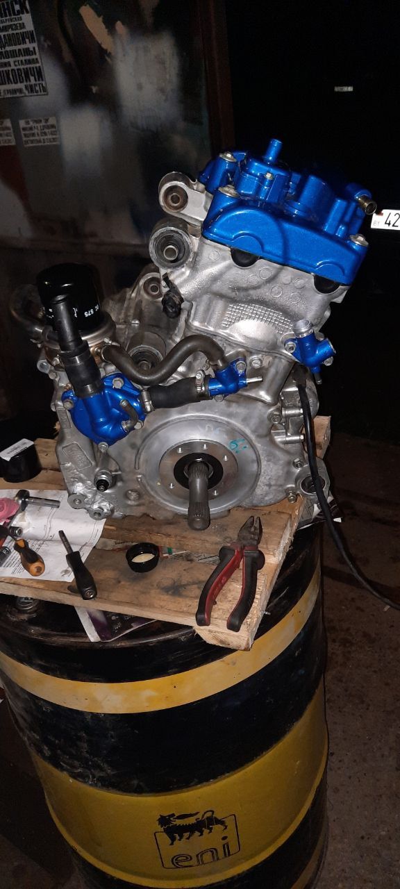

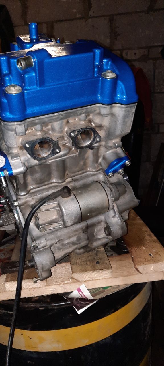

Приобрел, разобрал, заменил все прокладочки, сальники. по состоянию мотора как новый внутри! зажигание брал импульсы с родного датчика, оставив один зуб на реперном диске, комутатор скутерный с опережением, катушка паджеро 3, провода галант,карбов будет 2, вырезаю фланцы, приварить отводы и можно ставить на мотор и запускать. редуктор будет 1*3, ременной, винт луганский L-44.

Не повторите мою ошибку,редуктор только поликлиновый или клиновой,зубчатый только через демпфер,иначе оборвет хвостовик коленвала.
редуктор поликлин. учел опыт и ваш в том числе. будет на легкой мотодельте стоять, вместо РМЗ

А зачем таки сопли герметика? Если столько же вылезло внутрь - будет проблема.
Эти моторы собираются на слой герметика - который при сборке практически прозрачный.

На мой взгляд, легче настроить опережение зажигания , если датчик получает импульсы от внешнего ременного шкива коленчатого вала.
мазалось так, что бы вылазил наружу, как и в любом моторе. в идеале на лак нужно было собирать.
да. но заводской реперный диск, и один зуб ровненько 15 градусов до вмт дает искру. остальные срезал. не было времени фланцы вырезать, что бы карбюраторы поставить и завести. на внешний шкив перенести датчик и рэпер не долго
На лак это идиотизм полнейший)
Я с японскими мотоциклами лет 11 общаюсь и их моторы требуют тонкий тонкий слой силиконового герметика и ничего более.
Никаких анаэробных и прочих.
Просто берете и читаете то что написали японские инженеры. И делаете как они написали. Самодеятельность строго вредная для этих моторов. Хотя рашн мехникус умудряется собрать мотор и без динамометрических ключей, и он даже потом несколько лет работает.
Но это заслуга не тех кто собрал - а кто с запасом сделал по прочности.
Делайте все строго по мануалу и все будет хорошо.

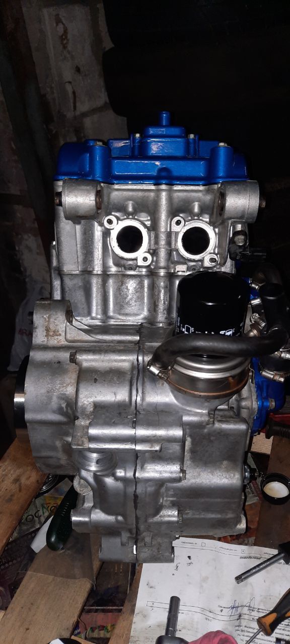

По мануалу силиконовый гермет. На него и собирал. Махал по внешнему краю, что бы не давило внутрь. Динамо и мануал есть

Но просто на будущее - мазать полупрозрачным слоем
Это не урал и не буран. Там сопряжения половинок картера идеальные.
И самое главное все болты гайки - только динамометрическим ключом. Даже крышки.
И тогда его можно хоть 10 раз разбирать собирать на 1 комплекте крепежа
