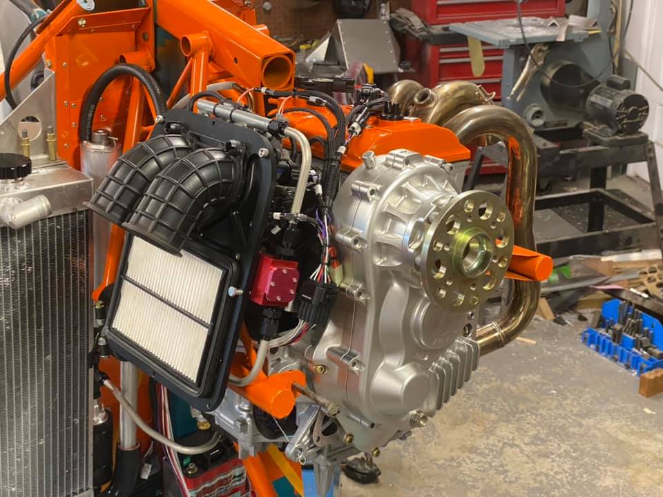

Интересная доработка обратите внимание, мотор под Китфокс.https://youtu.be/H7xCD8xKwQI?t=502

А теперь по теме видео и моего ответа. Самолет КИТовый, Джаст Аэркрафт. Покраска автора сборки. Мотор Ямаха, штатная. Впускной коллектор, варенный под заказ. Не дорогой. Я видел этот вариант в продаже на Вингс. Точно не помню, около 180 баксов. В моем видео, все то же самое, но впускной стоковый от снегохода, 380 баксов. Есть в парткаталоге.

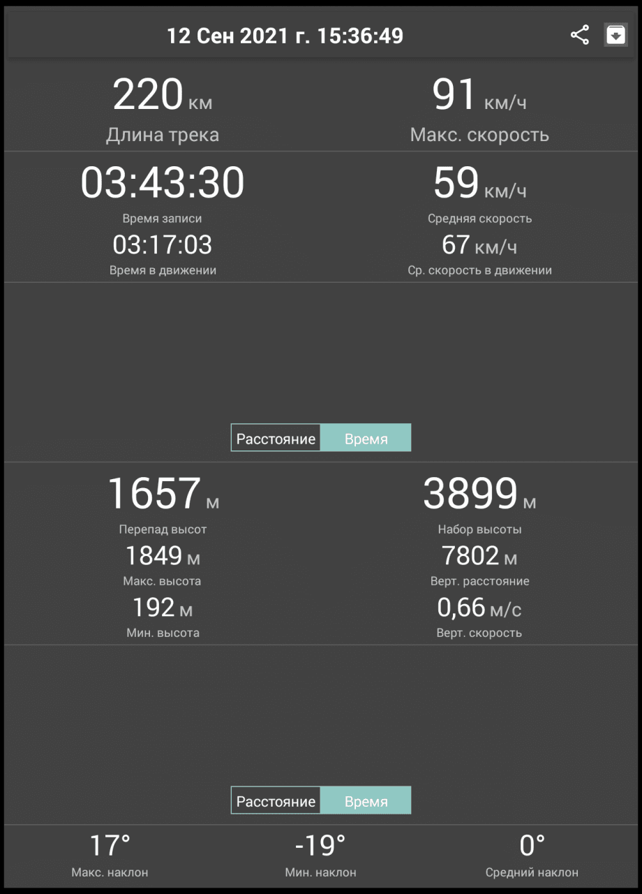

Для Айрат: Я давно убедился в 100% надежности этого двигателя,это один из моих полетов прошлой осенью,летаю дальние маршруты на нем,не боясь совершенно отказов,мотор работает как швейцарские часы,даже не дернулся ни разу за все время.Кстати,полет без дозаправки,взял с собой канистру на 10 литров с бензином,на всякий случай.не понадобилась,долетел уже лампочка мигала аварийного остатка,но хватило дотянуть.Бак у меня на 32 литра.На нем можно смело летать дальние маршруты,что я и продолжу,надеюсь,уже этой весной.

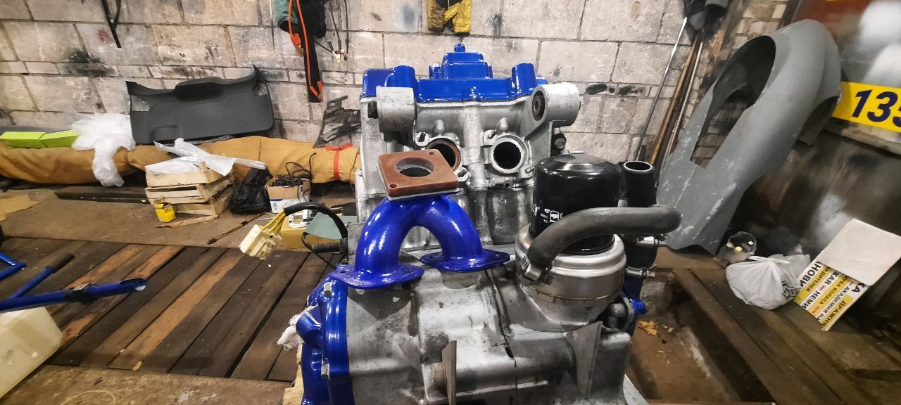

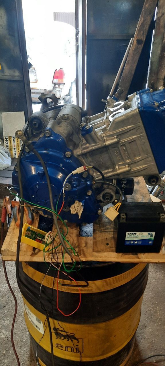

maxx_rrs Добрый вечер! Какие успехи у Вас с двигателем Сильвер Винг, покажите пожайлуста.
Добрый день. Собран и завел в таком виде, зажигание я уже писал брал с одного зуба репера родного, катушка с галанта и провода, коммутатор алиэкспрэс желтый с опережением, карбюратор питбург 1В. На столе завел с пол оборота, зимой тележку переделывал с вантовой на трубы и амортизаторы, много времени отняло. Хотя последних три дня крутил его... вертел... как закрепить на мотораме лучше, вроде бы придумал. Думаю к выходным скину фотоотчет уже на телеге.
А так пока вот так)
