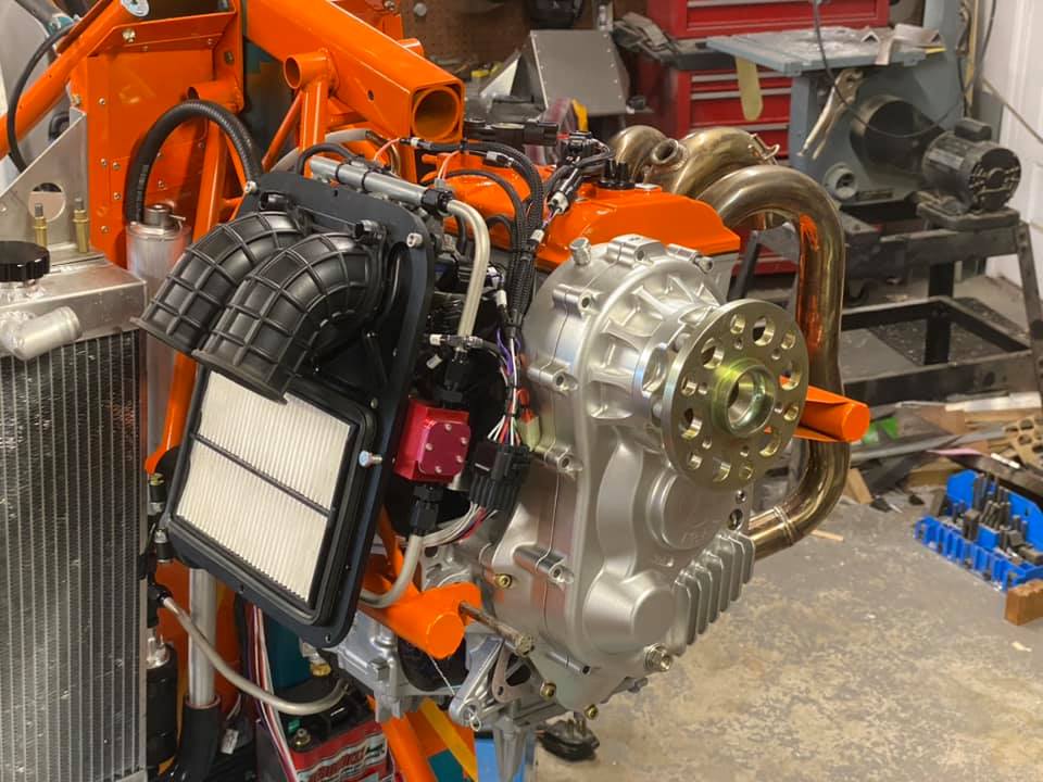

Это двигатель компании Viking engines: What is a Viking Engine? — Viking & Valkyrie Power
Они предлагают "линейку" автоконверсионных СУ(от 90лс до 195лс) в полной комплектации(от моторамы до винта) готовой к установке на ЛА...

За 600 т.р плюс таможня, не хило так моторчик вырисовывается, наши до недавних пор по 150 т.р. не могли толком найти покупателя, у Русака и то в половину меньше.
Malish
Волгоград
Но это за готовую СУ с редуктором, которые не греются, не гремят и не отказывают в полёте в любую минуту и ресурс у них не 50-100 часов макс... ;)
