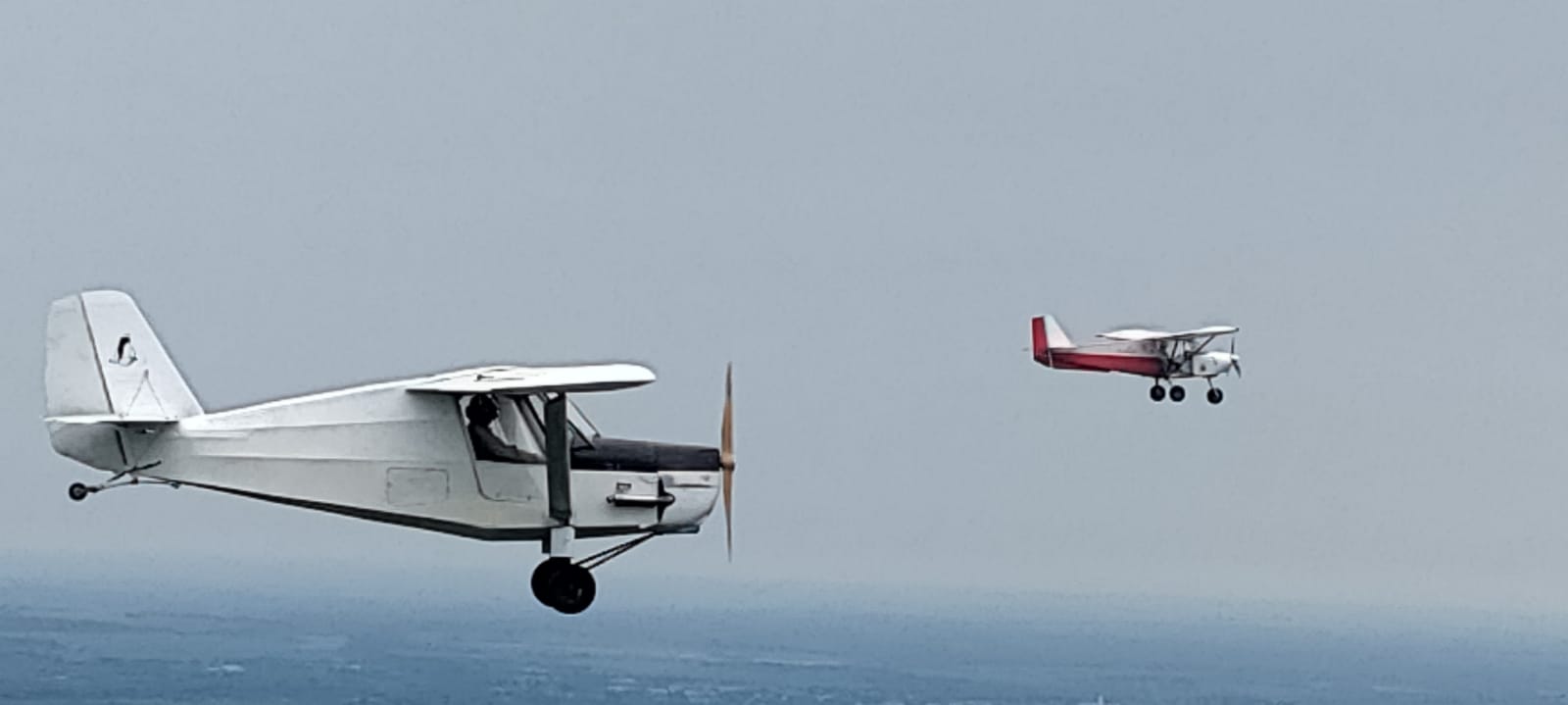

Летали вчера на праздник "Рыбинское небо". Туда-обратно 300-310км, общее время полёта 2ч 40м, израсходовано 20+0.5л бензина. Режим работы двигателя 5200 об/мин скорость 110-115км/ч. Получается 7,5 л/час. Офигительно!
U-Ietchik
Летаю на паралете с 4-т Хондой(японской)
Рядом Скайренджер летит,у него расход был видимо раза в три больше:)
Айрат
г Дубна
Ну да, расход у стосильного БМВ конечно поболе, но не в три раза, и это же потому, что и самолёт потяжелее, и к тому же две тушки может везти. Уточню позже, но полагаю, расход в пересчёте на одну тушку у Ская не будет больше.
Расход на моём самолёте меня очень порадовал; я на 9-10л/ч рассчитывал и то в предвкушении радовался, но 7,5 выше всяких...
