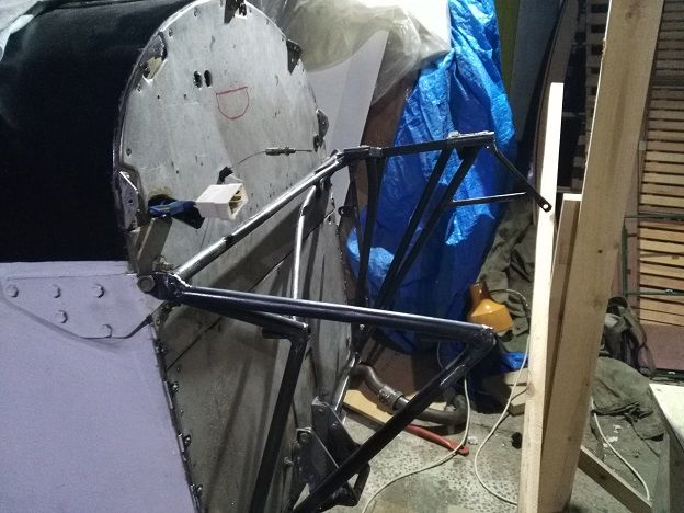

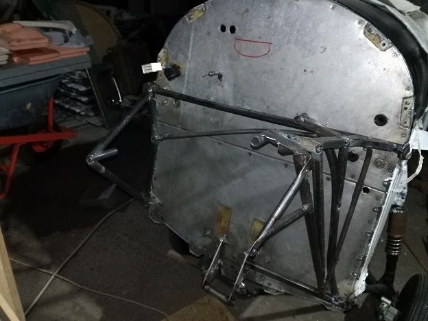

Айрат, если будет возможность сфотографируйте пожайлуста левую сторону крепления двигателя, не могу понять как у Вас это сделано?
Айрат
г Дубна
Там слишком сложнонаворочено, так как радиатор планировался сбоку, но он встал снизу, а переделывать на простые прямые тяги я не стал, так и оставил. Вся моторама у меня весит ровно два кило, не сильно бы с экономил. Повторять конечно не стоит. Даже если сниму, разобраться будет очень сложно, а снимка отдельно моторамы нет. У Петра в конструкции проще и понятней.
О, нашёл кое что

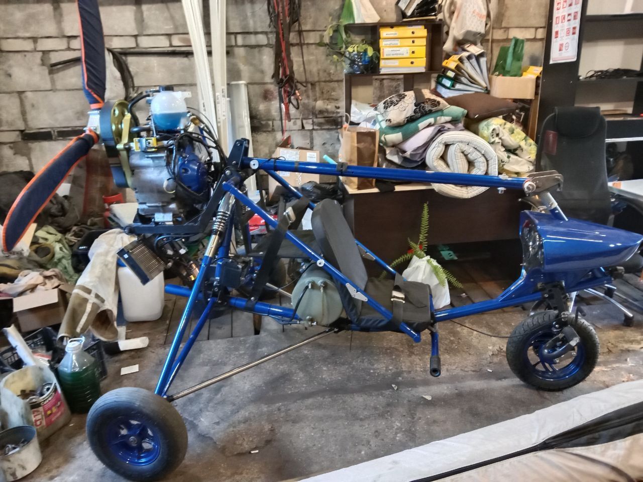

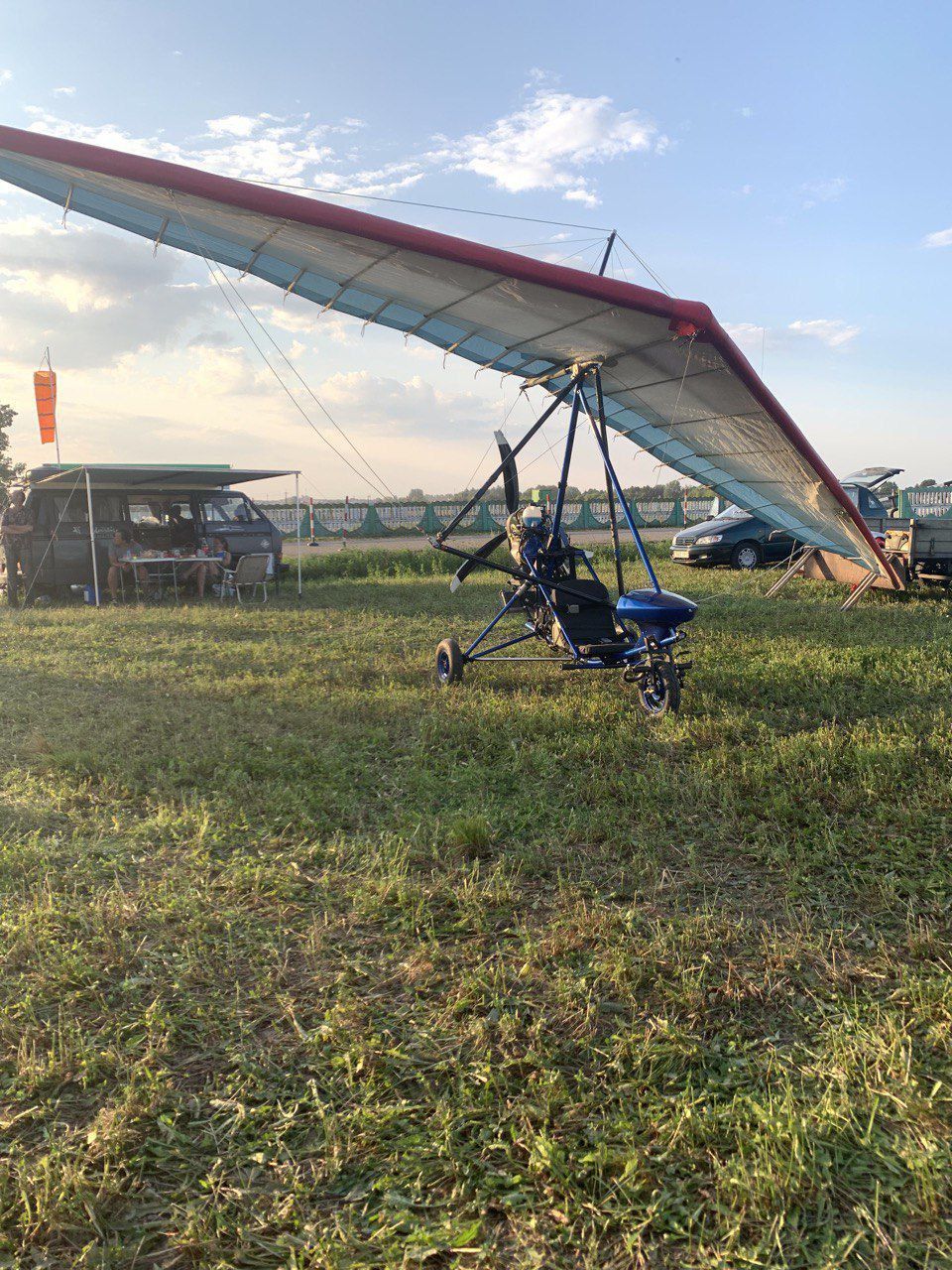

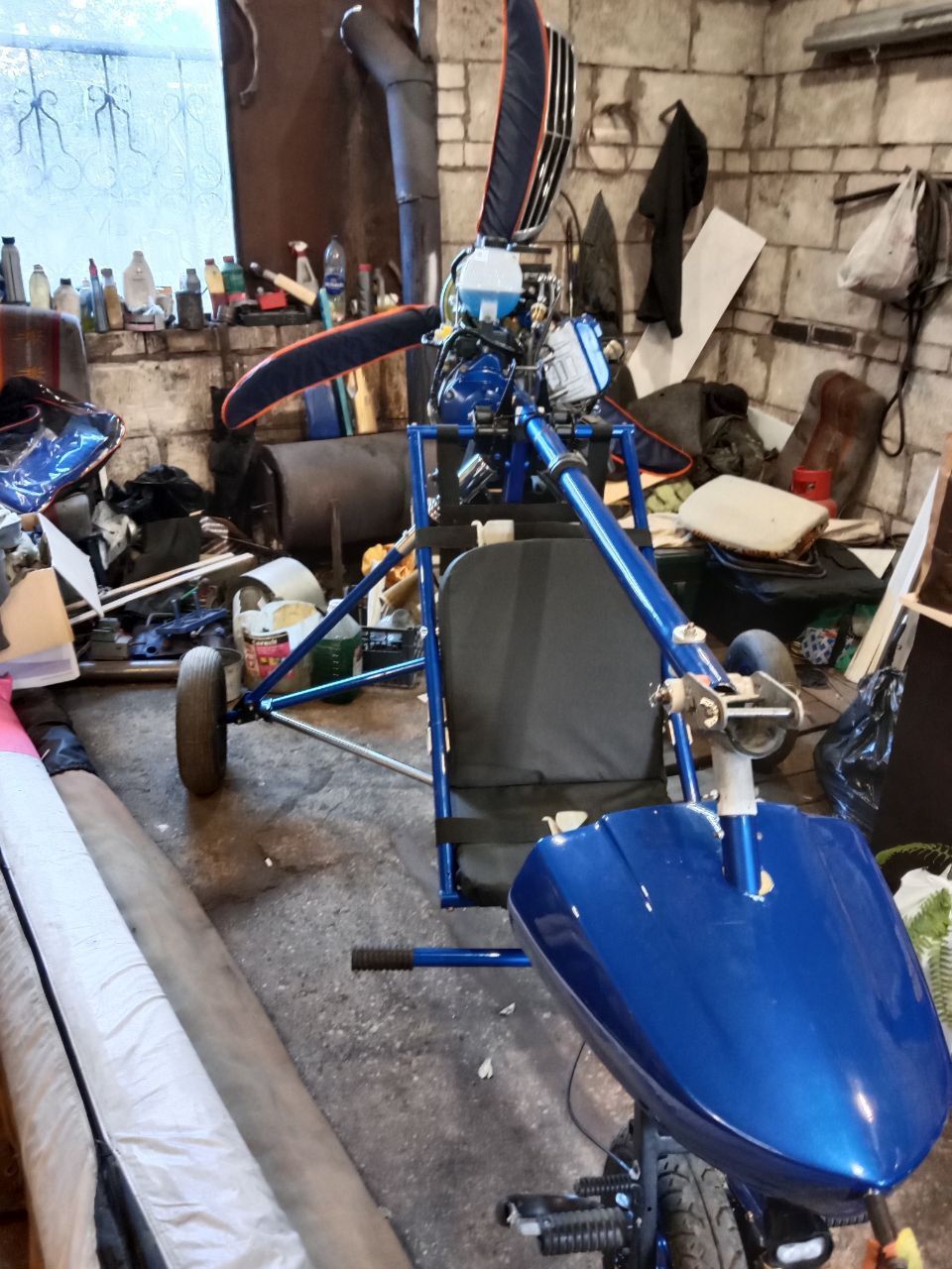

Добрый день. Облетал я наконец этот двигатель на легкой дельте и 14метровом крыле. Полочилось 3 метра в одно лицо.
maxx_rrs
Я люблю летать!
РБ Минск

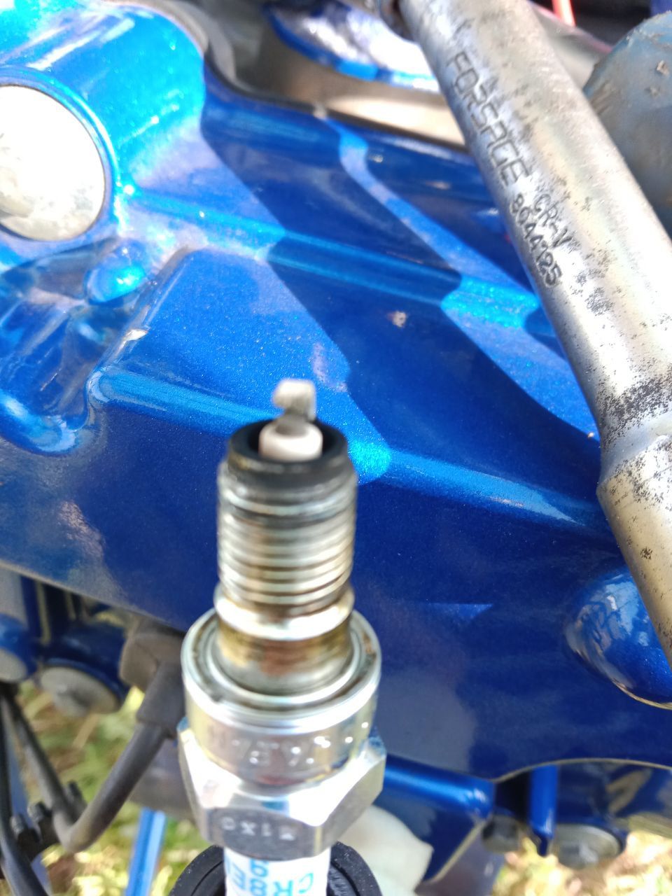

Есть конечно нюансы, винт нужно облегчить, мотор раскрутил только 6500 оборотов. и я ставил жиклер 97,5 вместо родного 105, после облета выкрутил свечи, а они белые (бедная смесь). и между 3000 и 4000 оборотов мотор иногда как захлебывается. Комутатор меняет опережение между 2000 и 3000, по идее не он. Может переходная система в карбе мозг выносит? или эмульсионная трубка не доливает? снял карб, поставлю родной жиклер на место. облетаем и посмотрим. Еще есть нюанс, у меня нет термостата, но мотор 70 градусов минимум даже при +10 держит без проблем, а при +30 температура около 90 была. Померяли тягу, пока всего 110 килограмм. Расход получился около 6 литров в час. При редукции 1 к 3 обороты в горизонте 4500.
