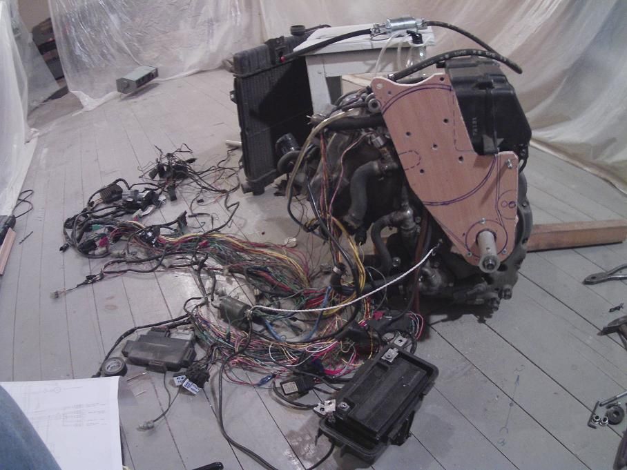

Хонда СильверВинг FSC600, двигатель PF01.

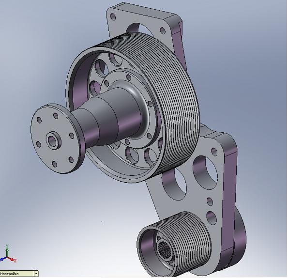

Сегодня смакетировал плиту редуктора, ну и сам редуктор нарисовался, получается в сборе около 7,5кг. Можно выскрести ещё 1-1,5 кг,  но это потом, может быть...
valtros, подшипник дополнительный на шлицевой вал ставили? или нет смысла?

яж вроде писал, что там нагрузка расчитана на ремень вариатора, а там тянет неслабо.
сегодня повезу чертежи редуктора на производство..

да, шлицы 10мм длинной с задней стороны шкива.
с переди металическая втулка плотно сядит на передние шлицы колена, сам шкив алюминь.

А как то более вертикальней движок поставить можно?
С маслом проблемы решать придется, и габарит по ширине не уменьшится, а может и увеличится. В обычном его положении , как на фото наверху, габарит по ширине его  в сборе - около 450 мм.

valtros
Датчик скорости получает сигнал от 38 зуба шестерни заднего оси. Я думаю, что если вы положите два новых Iridium свечи, проблема исчезнет. Я думаю.

да, этот мотор чувствителен к засраным свечам. хоть на вид они могут быть номальные он не заодиться пока не вкрутить новые. хотя на плохил свечах мотор обычно просто не заводится..
провода не перепутали?
лампочка износа ремня загорается на пробеге 22 тыщи, она  от одометра берёт сигнал
Вроде нет, тем более они от одной катушки, то есть искра одновременно в цилиндрах. Запускается нормально, холостые  обороты ровные. Правда завожу пока без выхлопной трубы. Может я его не прогрел?

да, непрогретый мотор нормально крутится, я в +15 не грею.
там на проводах маркировка  R и L  левый и правый цилиндр сооветственно.
хотя конструктивно да, пох как втыкать.
выхлоп там обычный
Спасибо всем.
Есть информация , что датчик скорости влияет только на  режим перехода на обороты холостого хода.
