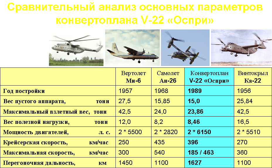

Выше табличка для сравнения.

И пора бы вам поправить свою табличку! А то она для шоу попугаев Соловьёва или Скабеевой годится, а для авиафорума-уже не очень!
Вы для V-22 написали макс. скорость 463 км/ч, а по данным производителя, она - 500 км/ч
Про крейсерскую 396 км/ч там нет ничего, но учитывая, что ГТД сильно дросселировать нецелесообразно, она может быть и 450 км/ч вполне. на 396 вполне возможно достигается максимальная дальность, а она составляет 1585 км при вертолётном взлёте и 1945 км, при самолётном взлёте. Т.е. сильно больше, чем 1100 км у Ан-26. А в режиме КВП он взлетает с разбегом 150-200м, чего и представить невозможно для Ан-26, но легко представить для Ми-6. ;) В сложенном виде, V-22 занимает 19,2 х 5,6 х 6,73 м. чё там со стояночными габаритами у Ми-6 и Ан-26?
Весовую отдачу неплохо бы записать, она у нескладного Ан-26 =34%, а у складного V-22 =42% ( короткий взлёт)! И для вертолёта Ми-6 не забудьте, чтоб честно было.!;)
Да и вообще, для сравнения лучше взять Ан-32, он по мощности двигателей и ВПХ ближе! И ХС-142 добавить, для разнообразия.
Сайт Боинга вам в помощь Boeing: V-22 Osprey (nm-это там морские мили)
Википедия буржуйская Bell Boeing V-22 Osprey - Wikipedia
Табличка писалась давно по имеющимся данным в сети на то время.
Чуть больше скорость, чуть меньше, чуть дальше, чуть ближе, чуть больше процентов, чуть меньше- не в том соль.
Для меня в той табличке была важна информация о потребной мощности для полета.
Воспользуемся моей табличкой с этой точки зрения.
Делим полезную нагрузку на мощность двигателя.
8460 кг / (2*6150 л.с.) = 0,6878 кг/л.с. _____ для Оспри того времени, когда писалась табличка
12000 кг / (2*5500 л.с.) = 1,09 кг/л.с. _______ для вертолета Ми-6 :
24000 кг / (2*2820 л.с.) = 4,255 кг/л.с. ______ для самолета Ан-26 :
16500 кг / (2*5510 л.с.) = 1,497 кг/л.с. ______ для винтокрыла Ка-22:
Разницу почувствовали?
А чего Вы не сравниваете Оспри с палубным вертолетом Ка-26 в сложенном состоянии?

А ведь "Оспри"-не железобетонный забор, а чрезвычайно совершенный технически аппарат, что характеризуется и его весовой отдачей, которая лучше, чем у обычного самолёта Ан-26, и у вертолёта, при широком диапазоне возможностей.
Вы вообще понимаете, что написали?
Что такое весовая отдача?
Это отношение полезной нагрузки включая вес топлива к весу пустого аппарата или к взлетному весу?
Если к взлетному весу, то разница небольшая и не всегда в пользу Оспри.
У Оспри 35,46 %, а у Ка-22 38,82%
Вон, пацаны построили VA115, взлетный вес 275 кг, вес пустого 125 кг, следовательно полезная нагрузка 150 кг, а это 54,55 %.
Так что тому летающему гробу Оспри далеко до самоделкинов.

Степень совершенства летательного аппарата в первую очередь зависит от удельной грузоподъемности.
Невелика заслуга проектировщиков Оспри прикрутить мощнейшие двигатели, чтоб получить наихудшую удельную грузоподъемность по сравнению с существующими летательными аппаратами.
Сравните, Оспри поднимает каждой лошадью 0,6878 кг, а "дедушка" Ка-22 1,497 кг, да и старый на 32 года вертолет Ми-6 поднимает 1,09 кг .
В чем же совершенство того Оспри?
В том, что у него многое из композитов? В том что у него не оправдано огромная мощность двигателей?
То, что это летающий гроб без всякой надежды на спасение?

Anatoliy. аккуратнее с цифрами надоть!
Что ж вы взяли для Ан-26 максимальный взлётный вес?! Полезная нагрузка при нём =8150 кг, и следовательно на каждую л.с. будет 8150/5840=1,45 кг!
А для V-22 эту цифирь нужно считать по-разному, если взлёт по самолётному, то 10 516/12300=0,854. А ещё пишут, что перегрузочный взлётный вес у него, 27,4 т , так при этом, полезная нагрузка становится больше 12 т! Т.е. весовая отдача свыше 40%!
А есть ещё критерий топливная эффективность (г/т*км), так по нему, V-22 вполне может превзойти вертолёты, так как летит почти в 2 раза быстрее и дальше.
За уникальные возможности чем-то нужно платить! Но как самолёт, он очень неплох. Возьмите самолёт КВП Ан-32, и картина будет иной, а разбега в 200 м у него всё равно нет!
Замечательность этого конвертоплана в том, что разработчикам удалось совместить воедино отличный самолёт КВП и какой-никакой вертолёт, при этом обеспечив его базирование на авианосцах. А вот Ка-22 как раз несуразный монстр, во времена его создания в США успешно прошел испытания СВВП ХС-142.

Это как строить вертолеты.
Что такое вертолет?
Это такая штуковина, которая летит, компенсируя свой вес за счет подъемной силы несущего винта.
Встречаются некоторые конструкции у которых часть веса компенсируется дополнительным малым крылом.
И еще есть конструкции в которых применяют маршевые винты для создания тяги в горизонтальном полете.
А почему нынешние вертолеты не могут летать быстрее того конвертоплана?
Потому, что наступающая лопасть не должна двигаться свыше скорости звука и даже не более околозвуковой скорости.
А чему равна эта околозвуковая скорость, которую нельзя превышать?
Где то 310 м/с (плюс- минус).
А из чего складывается эта скорость кончика наступающей лопасти?
Из скорости встречного потока (скорости полета) и окружной скорости вращения лопасти.
А почему нельзя крутить лопасть с окружной скоростью, скажем 100 м/с?
Вроде нет такого дядьки типа Н. Е. Жуковского или И. Сикорского, или другого профессора , который запретил это делать.
Тогда на встречный поток (скорость полета) остается 210 м/с, а это уже 756 км/час.
Так что дело в том кто и как конструирует вертолеты.
А вот у конвертопланов типа Оспри дела не очень хороши.
Нельзя спроектировать эффективный несущий винт, чтоб он так же был эффективен в роли маршевого винта.
Всё дело в крутке лопасти. Уж больно разные условия работы несущего винта и маршевого винта, особенно если это будет происходить на больших скоростях.
Вот поэтому тот Оспри крайне дрянной как вертолет, и к тому же не обладает никакой безопасностью.
Это даже стало понятно Андрею Бормотову, который так же проектировал конвертоплан по мотивам бестолкового решения воплощенного американцами в своем Оспри.
Андрей догадался, что разнесенные винты совершенно не годятся для перевозки гражданских человеков, и поэтому переработал свою конструкцию применив только один несуще - маршевый винт, у которого вектор тяги проходит через продольную ось конгвертоплана.
