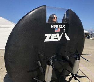

Еще одна диковинка - летающая тарелка. По типу: взлетает и садится вертикально, а в полете принимает горизонтальное положение. Обещают скорость до 250 км.

Владея в "совершенстве" китайским языком понял, что та фигня весом в 1300 кг позволяет переместить некий груз примерно в 100 кг на расстояние в 80 км за 30 - 40 минут.
Что то мне становится очень грустно за современных креативных конструкторов.
Сравните эту фигню хотя бы с "Микроном".
Ну просто тупость ради хайпа.
Не удивлюсь, что основной вес там занимают аккумуляторы.
Ну сделай вертолет электрический если уж зеленые задолбали. Летать будет и дольше, и дальше.

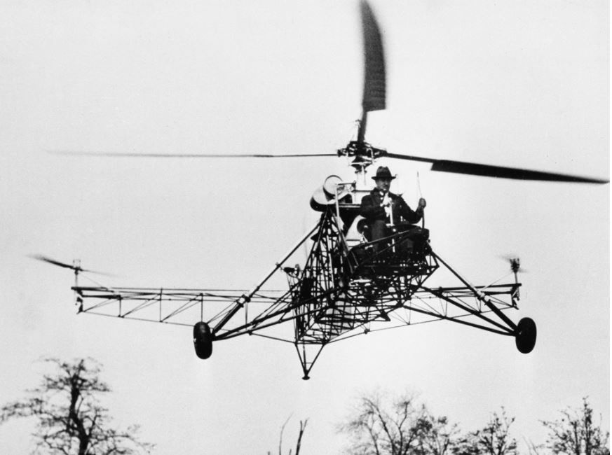

XTURISMO напоминает первые вертолеты 30-40 годов, когда управление по крену и тангажу пытались сделать дополнительными винтами.
