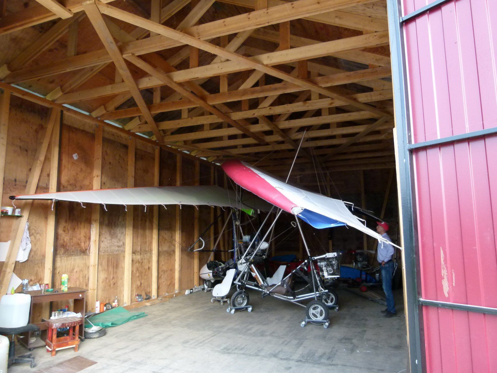

Здравствуйте всем!Мой аппарат живет в собраном виде уже шесть лет и зимой и летом, так как летаем всесезонно.
Ничего не отпускаю. В полете нагрузки на сжатие изгиб, на разрыв и прочее- в разы больше стояночных, так что сборка разборка -это всего лишь необходимость при отсутствии ангара. Крыло после полетов разворачиваюна пилоне вдоль телеги, закатываю в двери шириной 4 метра,
а сверху опускаю чехол, типа "стелс", Он подвешен под крышей на блочках за четыре точки; 2 над концами крыла и 2 надконцами килевой.
Вполне защищяет от пыли и птичек. За все время скопилось на чехле море грязи и пыли, но крыло чистое.

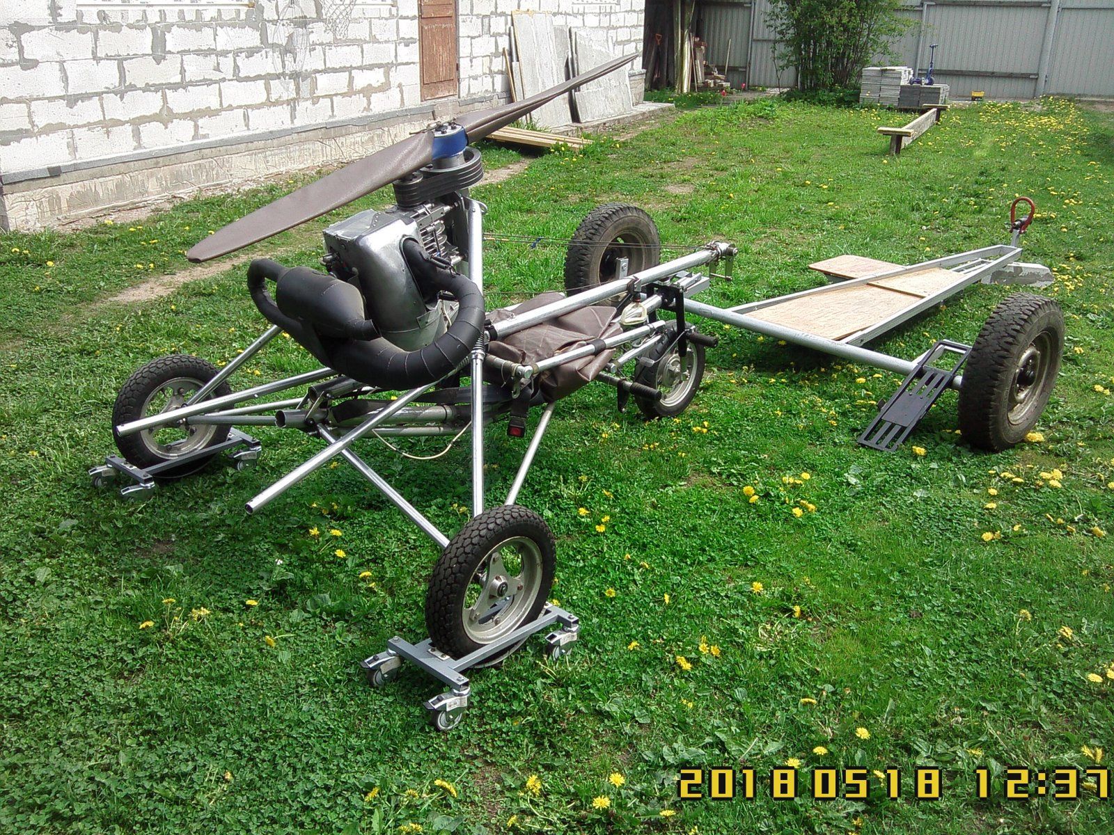

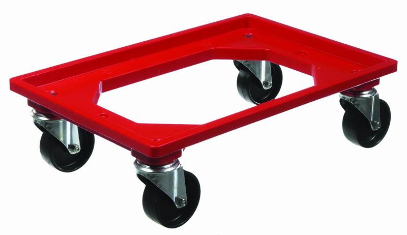

Можно подставлять под колёса телеги три транспортировочные рамки на самоориентирующихся колёсиках и закатывать боком весь аппарат не поворачивая крыло. Аппарат при этом становится выше лишь на несколько сантиметров.
