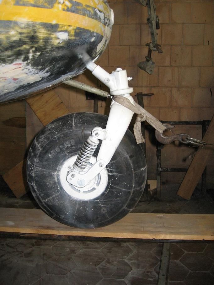

для доработок переднего шасси...
КБ Альбатрос РП15,РП25,РП2OO 7 Сен 2009 #1 для доработок переднего шасси... Вложения 270820093579.jpg 105,8 КБ Просмотры: 91

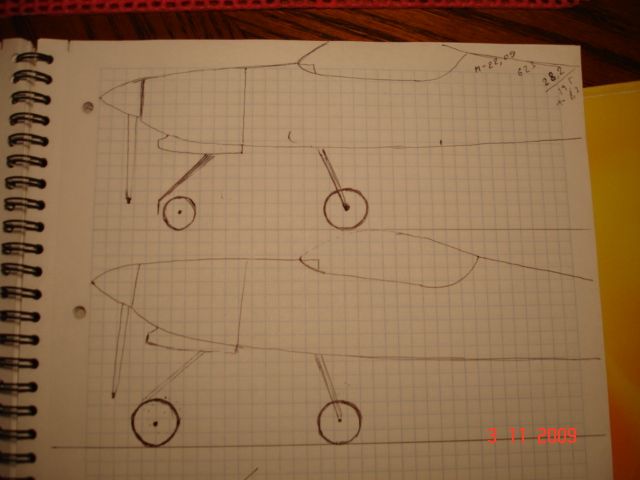

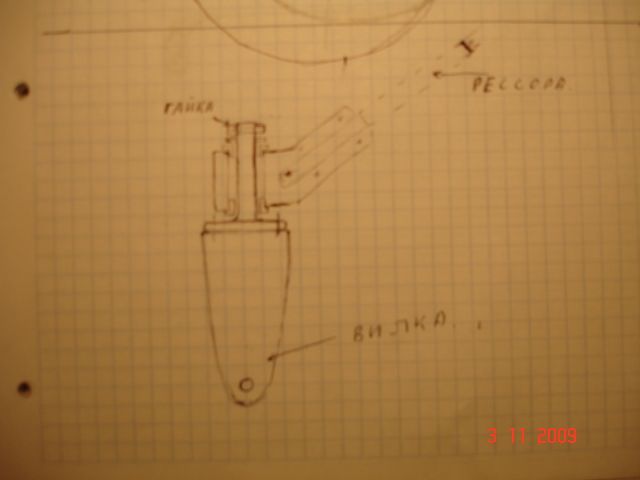

КБ Альбатрос РП15,РП25,РП2OO 7 Сен 2009 #2 Эскиз доработки Вложения 010920093593.jpg 48,9 КБ Просмотры: 118

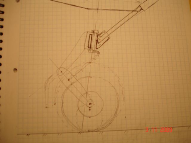

F FANTOM Первым делом мы испортим самолёты... Откуда Сибирь 17 Окт 2009 #3 Лучше так, несколько тяжелее, но выдерживает сусличью нору в лоб. Вложения IMG_11733.JPG 89 КБ Просмотры: 138

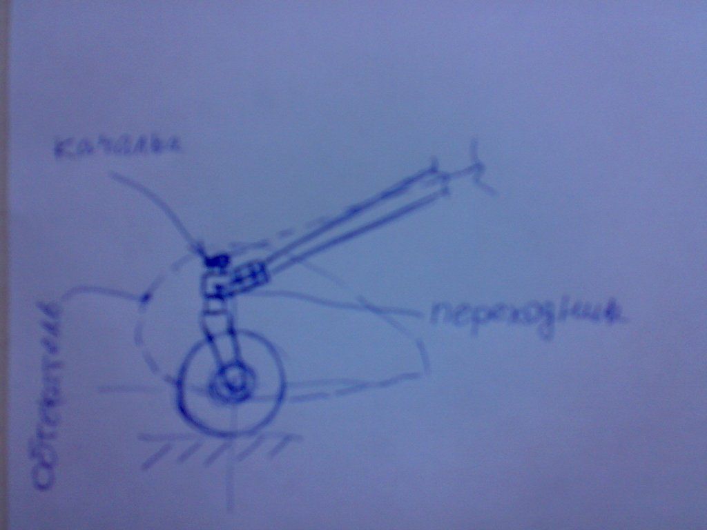

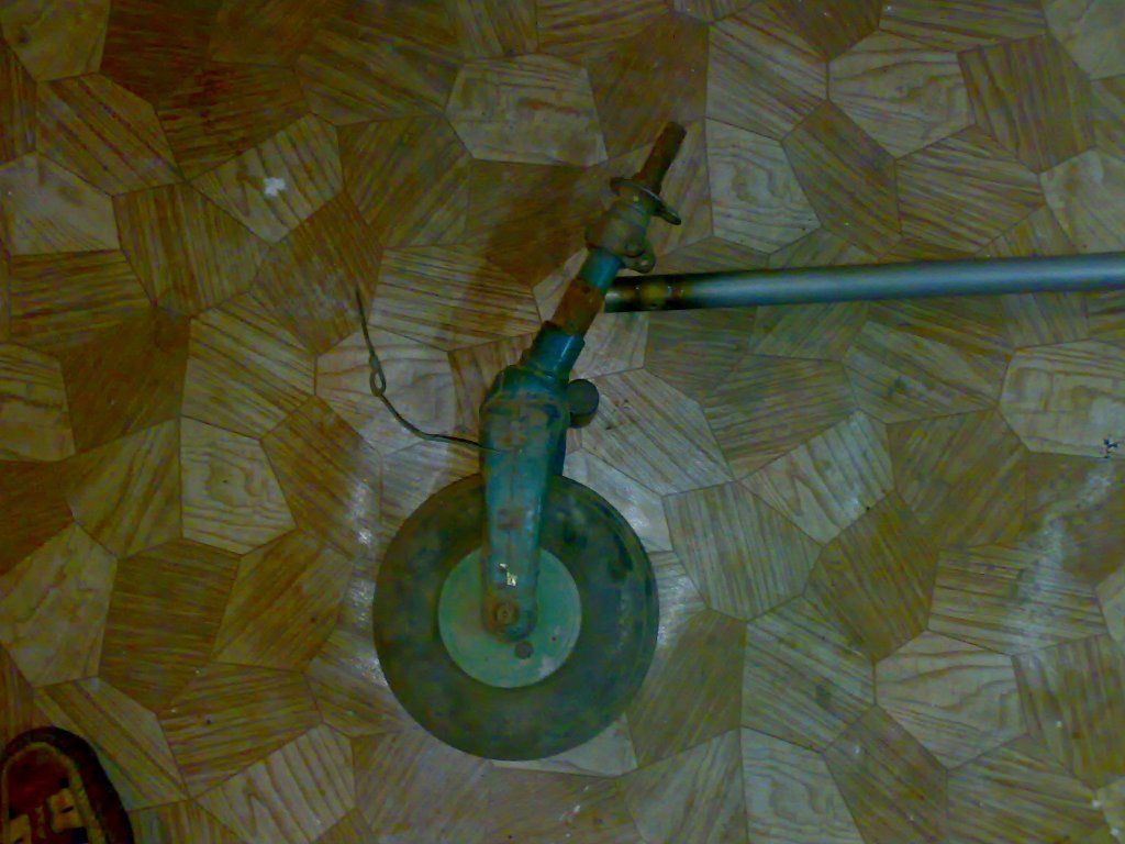

aleksandrd ДАР Соло 115. Откуда Тольятти 4 Ноя 2009 #4 Можно и как на фото выше. Только непонятно как на перекос колесо в вилке работать будет. Вложения DSC00228.JPG 31,5 КБ Просмотры: 112 DSC00230.JPG 17,1 КБ Просмотры: 121 DSC00232.JPG 23 КБ Просмотры: 108
