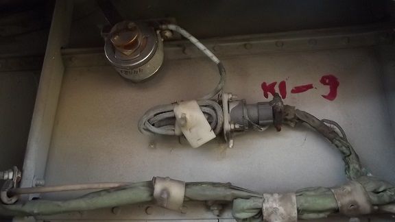

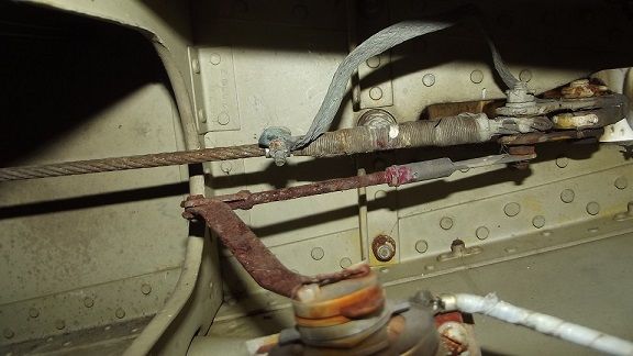

Кто из специалистов подскажет, что это за электропривод на Тэшке подведен к рулям? Фиксировать положение  рулей высоты? Может не так выразился, вобщем для чего?

На фото потенциометрический датчик МУ-615. Сигнал угла отклонения либо на указатель, либо на запись в систему регистрации.
Спасибо!  В принципе понятно, снимали стабилизатор и увидели этот датчик.
Это датчики для системы автоматической регистрации параметров полета САРПП-12
Система САРПП-12 предназначена для записи в нормальных и аварийных условиях различных параметров и использования этих данных в процессе обучения летного соста­ва, а также при расследовании летных происшествий. Запись производится световым лучом на фотопленке. Система обеспе­чивает защиту записанной информации от воздействия механи­ческого удара.
Коплект САРПП-12 состоит:
1.  Накопитель информации К12-51
2. Согласующего устройства УсС-4-2М
3. Фильтр радиопомех Ф-4
4. Датчиков высоты ДВ-15МВ
5. Скорости ДПСМ-1
6. Перегрузок МП-95
7. Перемещений МУ-615М как на фото.
