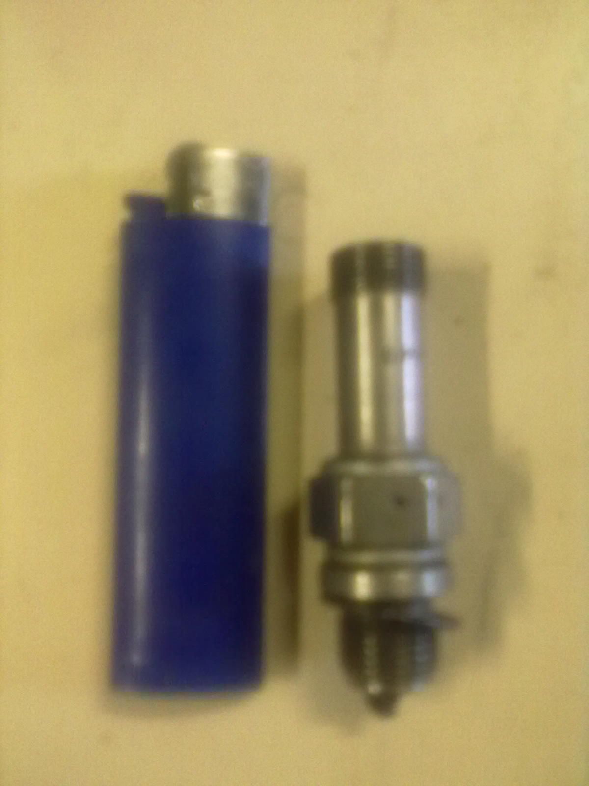

Есть у кого нибудь свечи СИ-42?
Звонить надо, там люди темные серьезные, почту не умеют хотят читать. По слухам, удавалось что-то купить.
А у NGK аналоги глянуть не хотите, к примеру?
Такой конструкции у NGK врядли найдётся. Свеча авиационная малогабаритная как с ан-2 только намного меньше с резьбой на 14х1.25 и сверху резьба 14х1. У меня есть комплект, но хотелось бя иметь комплектик в запас. Попробую на неделе созвониться, может что и получится, хотя сильно сомневаюсь будут ли они связываться  из-за нескольких свечек тем более с частным лицом
Вместо СД-49 на двигателях М-14, АИ-14 народ с успехом применяет автомобильные NGK.  Если по  калильному числу СД-49 Вам не подойдут , подберите среди автомобильных NGK , или Вам для секретной подводной лодки нужны?
Да заменить на обычные свечи не проблема, но это тянет за собой и насвечники а мне не хочется их менять , ведь комплект свечей  у меня есть. Вот если не найду ни где, тогда посмотрим, а пока поищу мне не кспеху.
это и есть сд49смм по габаритам, надо только калилку выяснить
с частником свяжутся, только оплату по безналу захотят, возможно.
Но я советую поменять наконечники.  А что за мотор?
Свеча вот такая
