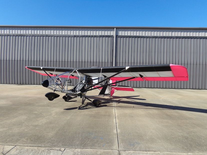

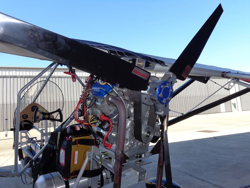

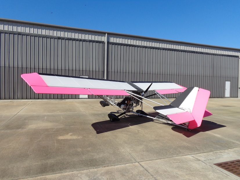

У Коломбана есть подробное описание конверсии этого двигателя, в мельчайших подробностях, и даже как совсем не очень сложно. Идет в комплекте с документами на Люсиёль. Правда, на французком. На форуме есть владелец этих вещей Mihel.
