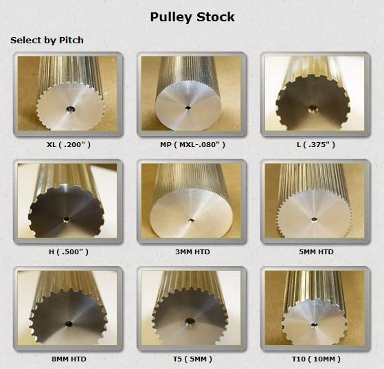

Возьмите на заметку. Для изготовления ременных редукторов.
1. Продают болванками длиной 250 мм. Шаг  и количество зубьев выбираете сами под свою конструкцию. Болванки предварительно проточены под зажим в токарном станке с одного конца и имеют центровочное отверстие на другом.
http://hneuman.com/pulley-stock-c-22.html
2. Та-же тема, только еще и сделают по вашим чертежам.
http://www.pfeiferindustries.com/
Пчеловод
А ещё в Москве по яндексу   beltmarket. ru  ремни любые ,заготовки шкивов  .

Вчера чертежи сделали, хотели в работу отдать одну штучку, а здесь фактически все готово.

Мне представляется, что эта техника для привода газозораспределения...? Я хотел бы сделать редуктор для 100 лс. СУ. Не подскажете, где поискать.? На форуме слышел мнение, что такой редуктор будет тяжелее шестеренчатого и , быть может, дороже.!?

Насчет дороговизны вопрос сложный. Если с нуля разрабатывать и изготавливать редуктора, то шестеренный проиграет почти по всем параметрам. Сейчас кевларовые ремни могут передавать мощности, значительно превышающие Ваши потребности. Прелесть такого редуктора, в изменении передаточного числа, заменой одной шестерни и более ничего!
А тяжелее он может стать, если конструктор не постарается минимизировать вес, рассчитав и собрав это хозяйство на толстенных плитах.
Надежность? Наверно ниже шестеренного, но если и так, то не намного, учитывая качества современных ремней.
Вот примерно так.

Сегодня заказал два комплекта шестерен, варианта предложено два:
1. Изготовить(заказать) шестерни на другом предприятии.
2. Если стоимость покажется неадекватной, изготовят фрезу.
Выберем когда объявят приговор. Для нарезки у нас оборудование есть.
