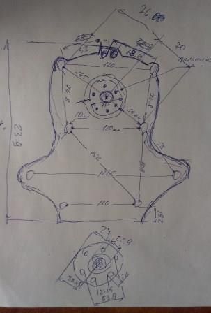

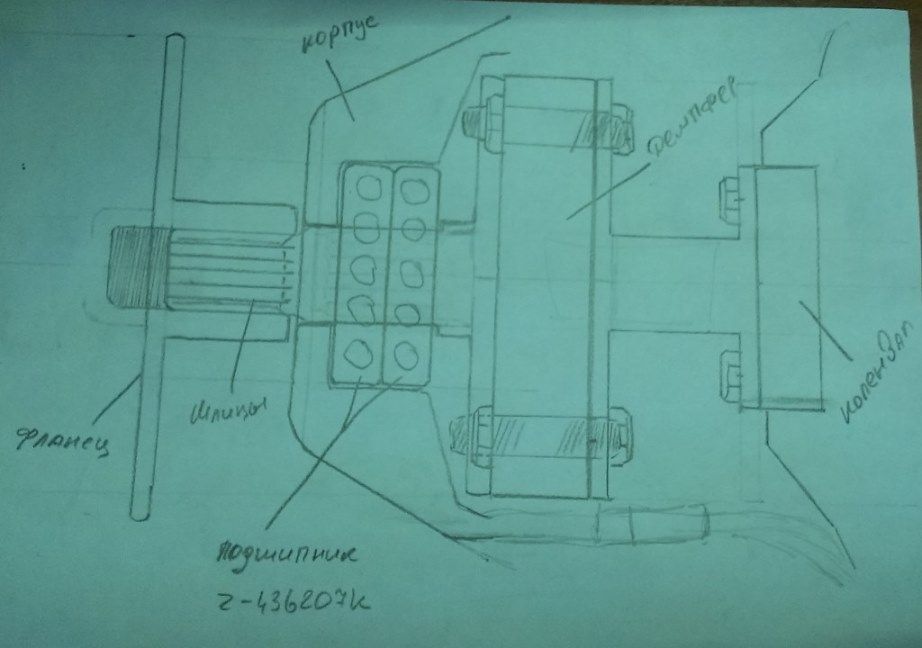

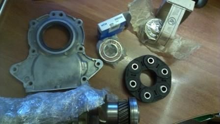

Уважаемые спецы. Нужно изготовить аналог редуктора для установки на СУ. Редукция не нужна, винт ставится на вал.  Назначение - снятие нагрузки с к.вала. Суть проста: фланец к.в.-резиновый демпфер-опорный подшипник-фланец винта. Все это хозяйство в собственном алюминиевом корпусе. Нужно не только изготовление но и техническое решение как....

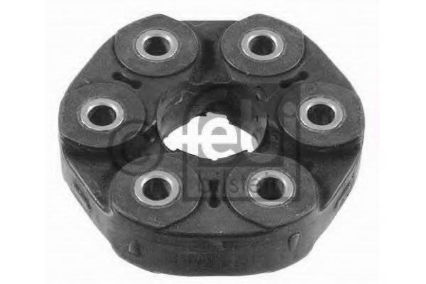

Установите радиально-упорный подшипник в корпусе(типа колокол) и упругую втулочно-пальцевую муфту. Крутящий момент будет передаваться пальцами,а осевая нагрузка будет восприниматься подшипником. Вы в принципе это и описали. Техническое решение-покупаете у Чернова или Кулаги колокол под свой мотор, в нем будет муфта, на него делаете крышку-корпус подшипника и  :~)

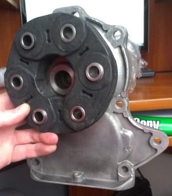

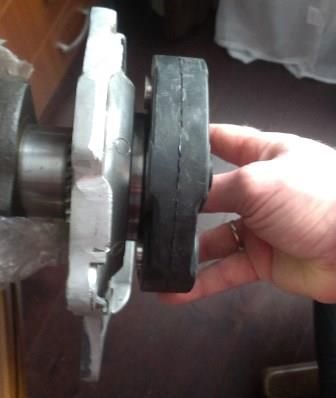

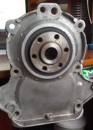

Мотор новый в РФ, и у Чернова нет колокола под него. Посему надо лить или точить все с "0". Демпфер и пара радиально-упорных подшипника уже куплены. Нужно исполнение
Муфта самая обыкновенная, от мерина... Мотор скину на мыло...

имеется еще болванка 30хгса квадрат 70х70х300 для вала.

Все верно.демпфер болтами к стакану маховика.а на вилке что в валу шпильки.так соединял редуктор Чернова на Субарике.подшипник можно было бы наверно взять ступичный он широкий и достаточно надёжный(если с иномарки)
Ну какой "за винт"? Не парамотор все же. И тот за винт редко заводят, если заводилка сдохла. маховик с противоположной стороны. А с какой целью интересуетесь?
На мой взгляд конструкция на эскизе получается неразборная (несобираемая) .. И где ж здесь осевая разгрузка коленвала ? Вы не сможете точно-точно состыковать - что бы резиновый демпфер не давил на вал в том или ином направлении . Если уж и затеваться с изготовлением шлицов , так и надо шлицевое сочленение употребить внутри конструкции - для легкости разборки и абсолютного снятия осевых усилий .
Т.е. например выходной вал снабдить снаружи фланцем для винта , а внутри - шлицы ,все это в подшипниках держится гайкой с контровкой или контргайкой .
