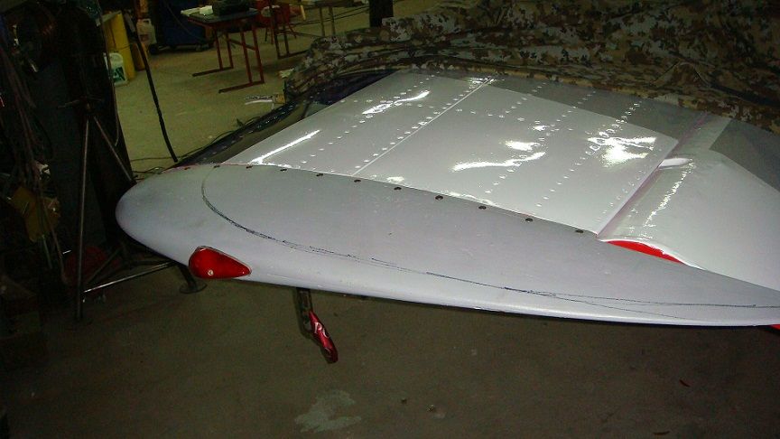

Законцовка крыла Як-52
Поскольку есть теперь матрица и есть желание немного окупить ее ,можем изготовить законцовку крыльев Як-52 .
Или продам матрицы!
    63,2 КБ · Просмотры: 134

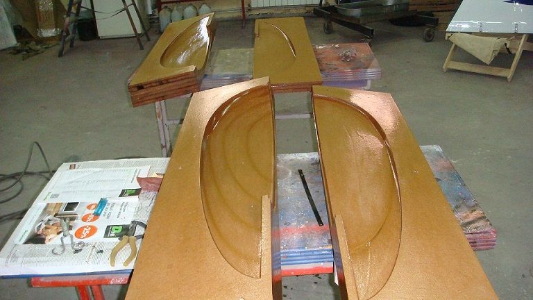

ребята матрицу с чего сделали и чем покрыли 🙂
Матрица, склеена из МДФ панелей  смолой,  потом на 3Д фрезере обработана, после пропитана опять смолой, обрабатывалась наждачной бумагой и в конце нанесен автолак!
    70,4 КБ · Просмотры: 113

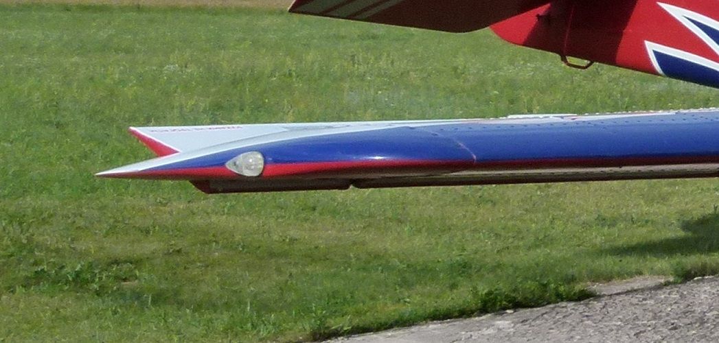

Кроме внешнего вида в полёте что-то изменилось? Красота - безспорно, страшная сила и с законцовками крыло смотриться лучше, но стоит ли этим заморачиваться? Цена, кстати, вполне нормальная.
Были у меня самолеты с законцовками (заводскими) и без оных, на пилотаже без законцовок самолет лучше себя ведет.., не могу сказать почему.., но факт такой есть..
Можно немного  подробнее! Я  к примеру без законцовок и не крутил пилотаж, да все кто летал на моем Яке их всего два человека каторые и на других летали ,как то не заметили разницу на пилотаже .
Так что лучше? Угловая скорость выше на вращениях?
Вот ролик Максим Савельев летал http://www.youtube.com/watch?v=Q_YgLhUJ5zI
А вот мой пилотаж правда тут видео мой товарищ взади сидит это я его на авторегистратор снял!http://www.youtube.com/watch?v=4VMrfORMQr8
