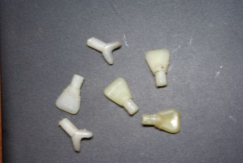

Имеете ввиду пластмассовые клипсы, или классические, ласточкин хвост?Если клипсы, то от них надо избавляться, очень ненадежная конструкция или ремонтировать, а если классика, вполне подойдут от старых крыльев.
    21,5 КБ · Просмотры: 110
Клипсы -это те ,что защелкиваются?

А у меня  Атом 2012г и три клипсы уже сломались именно австралийские... Ломается не сам замок, а бобышки на которых сам замок вращается. Летом буду переделывать на веревочки...

Было у меня профи 2008 г.в. на нем "клипсы" самопроизвольно в полете не "растегивались",  приобрел профи 2013 года, на  2, 3 и 4 лате в полете  стали растегиваться. Что характерно с первого полета.  При осмотре "клипсы" обнаружил что, при ее сдавливании спереди и сзади, зацеп замка освобождается и "клипса" открывается. В полете это происходит из-за действия на нее паруса. Проблему решил путем "вставления", в замок "клипсы",  спички. Больше не открываются. Пробовал так же воздействовать на "клипсы" 2008 года, замок не открывается. По моему стали халтурить при изготовлении.
