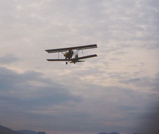

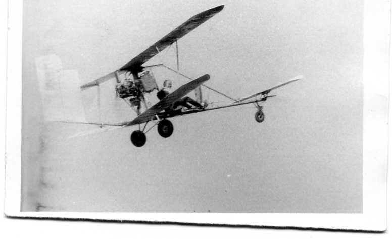

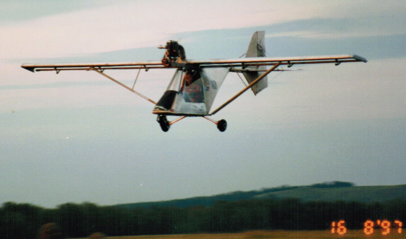

Да.в 1997 году я построил биплан "Надежда"(Ильич ошибся, написав,что он назывался "Мечта") Мне отдали закрылки от АН-2.Хотя опыта постройки самолётов почти небыло,но мне удалось в одиночку,из подручных материалов своять биплан. Кое-какие узлы и элементы взял у друзей от старых самодельных ЛА. За прототип,я использовал "Зелик",только решил делать с носовой опорой,так как будет легче управлять на земле.Усилил места установки подкосов,изготовил подвесной элерон.Двигатель "Вихрь-25" купил почти новый.Снял всё лишнее,изготовил ременной редуктор и винт к нему 1,4м.Испытывал самолёт мой приятель,я ещё не мог летать. На испытаниях биплан сразу начал летать.Тяги винта оказалось маловато, поэтому выше чем на 200-250 метров не поднимался.Летал устойчиво, управлялся хорошо.

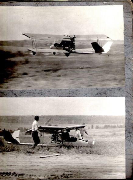

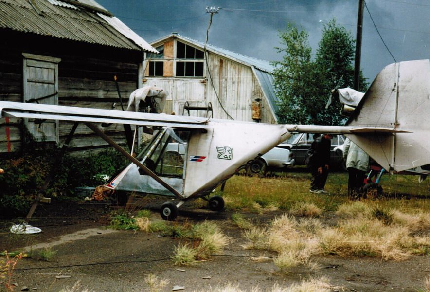

Я тоже строил из элеронов Ан 2. Летал тяжеловато из за двигателя( пожарная помпа). Сей час бы пошёл другим путём. Без навесных элеронов, с поворотным верхним крылом. Гораздо легче и эффективнее управляется.
Хотя в обще то припоминаю. И.В 08. По моему Ижболдин Валера.  И испытывал по моему эту машину я. Потом она была изменена при испытании я потерпел аварию(перегрев двигателя) да вспомнил. Вот она!

Дело было в Пирогово , на втором развороте клин двигателя и мягкая посадка перед собой  . Был свидетелем этого момента . Бипланчик вроде был из Воткинска .
Возможно, правда Воткинск у нас самодельщиками не славился, больше Чайковский выдавал самоделок и довольна удачных.
Но я подозреваю всё же это Валерин  аппарат. Их была группа, выходцы из планеристов. И вот это, V образное оперение, здесь на моей памяти не кто не делал. Его можно найти. Но он последнее время злоупотреблял спиртным, думаю встреча с ним будет не из приятных. Тяжело видеть опустившихся друзей. (Но это по наслышке не принимайте за чистую монету)

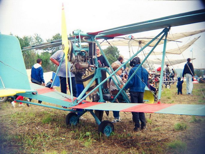

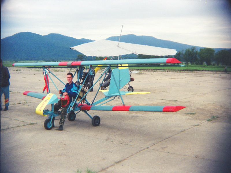

Тоже элероны Ан 2.человек научился на нём же летать и летал активно.. Нижние консоли цельноповоротные.
летавший, как то раз)))...

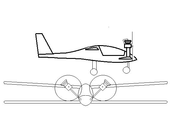

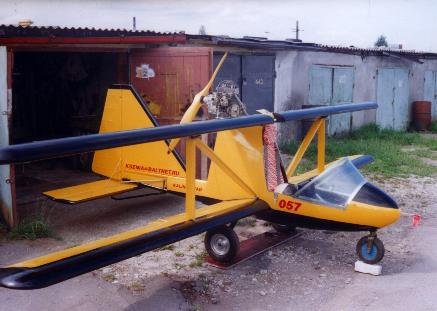

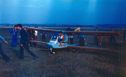

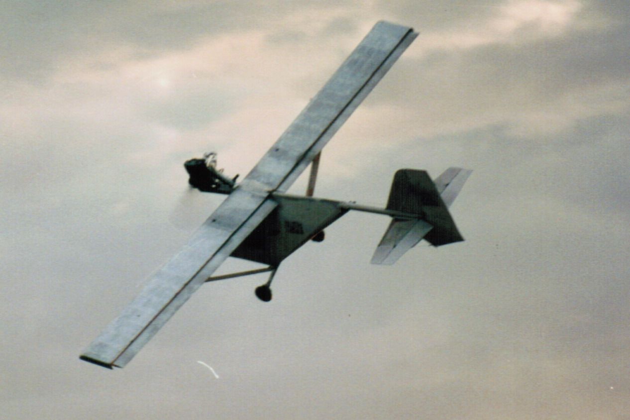

Был и у меня опыт постройки с крыльями из элеронов от Ан-2, на базе фюзеляжа А19 Мирошника, копию по оригиналу который в Уфе, после гибели Александра Кабанова(Земля ему пухом...) и распада АТСК, дельтапланеристы на свалку выбросить хотели. получилось вот такое
собственной разработки, "по мотивам" Б.Рутана и М. Коломбана. "Полукриминально" добыл с аэропорта элероны, двигатели "самодел" на цилиндрах "Иж Планета", один мастер по железкам изготовил на УМЗ, винт родной, пришлось копию для второго самому делать. Получилось неплохо, тайком был облетан далеко за городом. Но тогда грозило за несанкционный до 9 лет. Долго простояв в гараже - был продан, по настоянию покупателя. Фото не сохранилось, к сожалению.
На крыльях использовал как элероны, закрылки и рули высоты - закрылки Фаулера, стеклопластиковой выклейки - "самопал", работало всё безупречно.

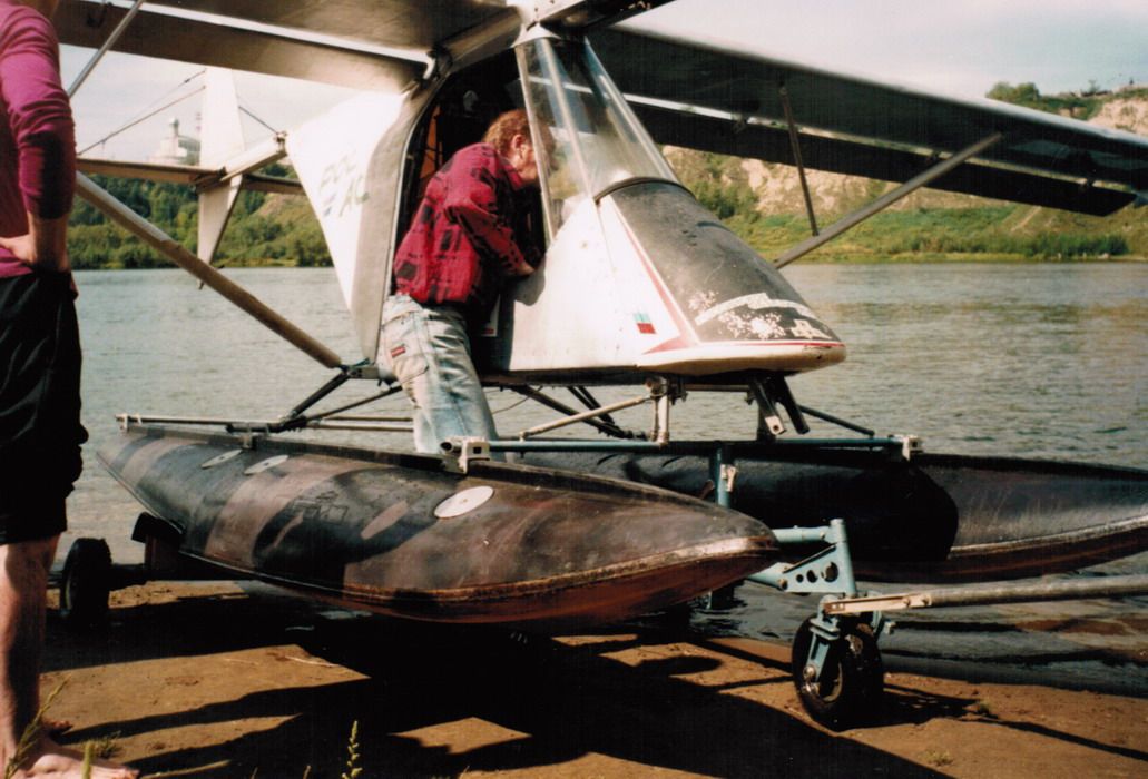

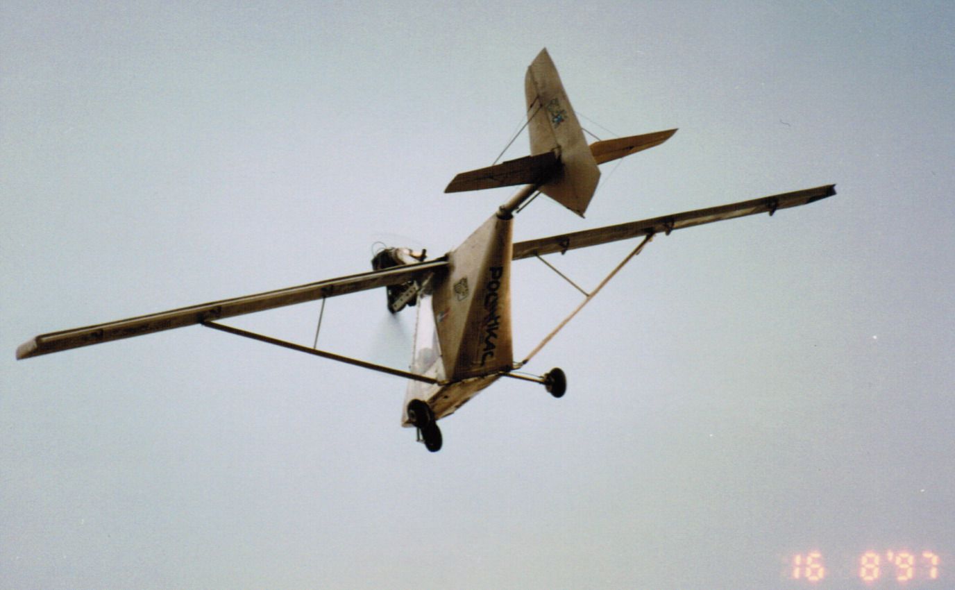

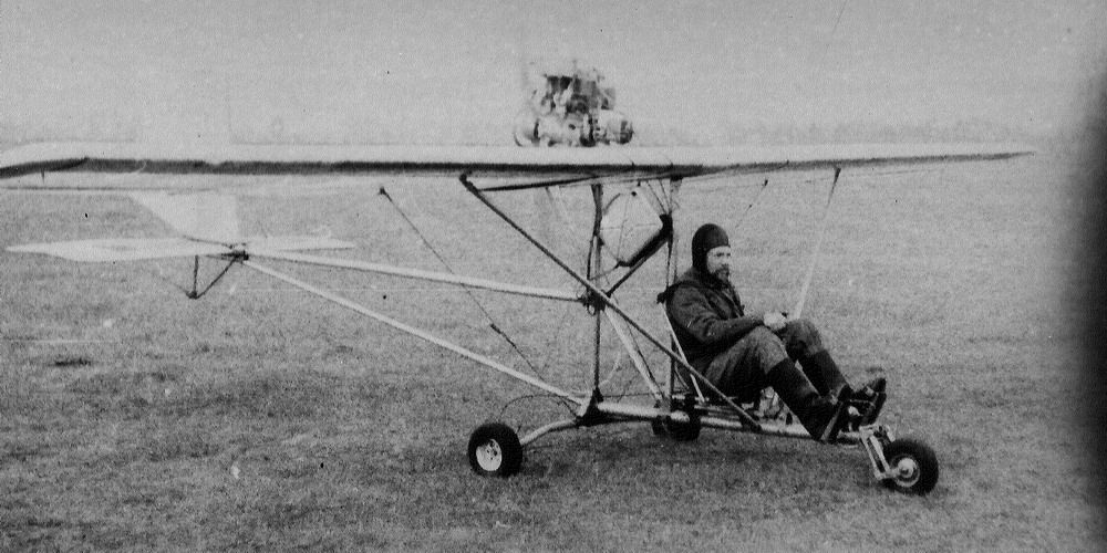

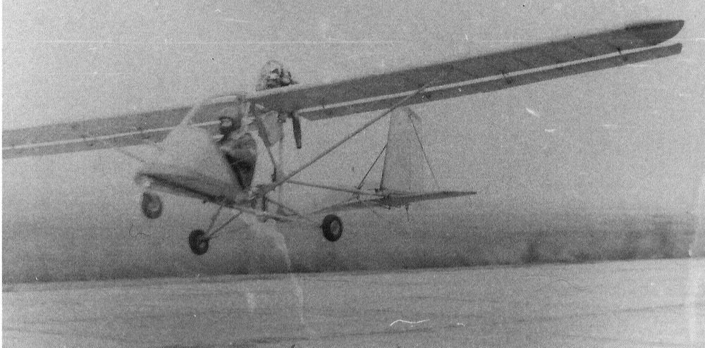

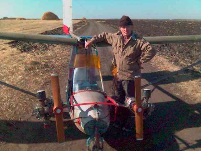

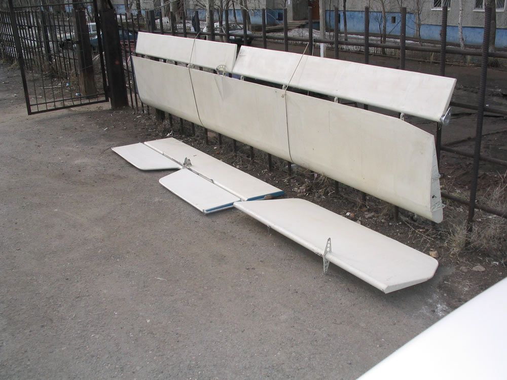

В Красноярске был построен моноплан из элероновот Ан-2.
Который потом был переработан (остались только крылья):
Летал с Бураном, и даже на поплавках на Енисее:
